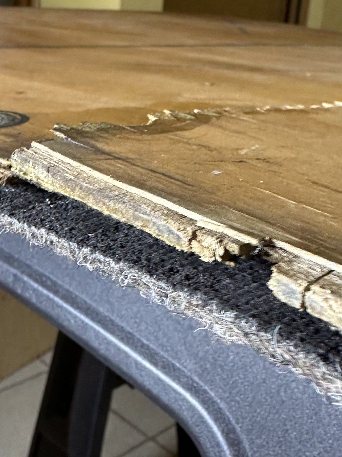

Имею древний американский самолет 50-х годов прошлого века. Фюзеляж которого представляет собой ферму обшитую алюминием.
Пол это листы фанеры уложенные на трубы фермы.

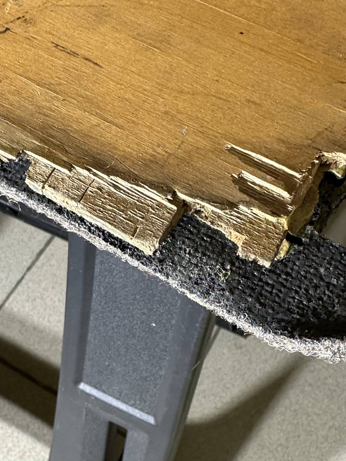

Так вот хотелось бы обновить эту фанерку на полу. Но фанера не простая. Она толщиной где то 1/4 дюйма. по нашему 6,35 мм. Состоит из трех слоев. По краям тонкий шпон. А по центру шпон толстый. Ну и сама древесина прочная, шлиф машинка ее плохо берет... может это конечно от лака...
В общем нужен совет, чем эту фанеру заменить?

Спасибо. Это понятно. Просто интересно, что задумывали конструкторы и почему такая странная структура материала?!)))

Я бы взял фанеру полегче, сосновую ФСФ 6 мм, оклеил с 2-х сторон конструкционной стеклотканью (Т-10), торцы смолой пропитал. Получится сэндвич-панель. Жёсткость будет больше, чем у любой фанеры хоть из тика.
Или те же полипропиленовые соты, но оклеивал стеклотканью в 2 слоя, чтоб хоть 0,5 с каждой стороны было.
По фото очень похоже на классический мебельный щит . Внутренняя часть набирается из деревянных реек и оклеивается шпоном . Получается сэндвич очень жесткий . Раз самолет американский , то скорее всего внутри бальза использовалась для облегчения . У нас всегда сосновые рейки шли .
Щит клеится в ваймах , потом прогоняется через рейсмус и шпоном , да под прессом оклеивается . Сейчас можно вакуумный насос использовать ,эффект будет тот же самый.

Бакелитовая фанера, толщиной 6 мм, весит 3,7 кг на квадратный метр. Сколько в Вашем лайнере этих полов? Что Вы там сэкономите??
Этот материал не боится ничего, ни воды, ни нефтепродуктов, очень прочный и вполне симпатичный. И геморроя никакого!

Фанера из которой у меня сделан пол весит весит где в районе 3 кг/м3!) Разница не большая. Насколько прочная эта фанера ФБС?!)
Прочнее только металл. И тот не намного. Сходите в магазин, прихватив с собой напильник. И попробуйте пошкрябать. Увидите сами.
Когда я реставрировал свой Каб 41-го года, я тоже менял хлипкую америkанскую фанеру на полу. Зашел в ближайший магазин TH&H Hardwood торгующий твердым деревом и купил лист 5х5 футов прекрасной 6 мм. пятислойной фанеры российского произвоства. Явно лучше чем была, прочнее.

экономии ради. рейки дешевле шпона и склейка трех слоев дешевле многослойной склейки. На всякий случай подцепи край ножом и посмотри, нет ли там стеклоткани
