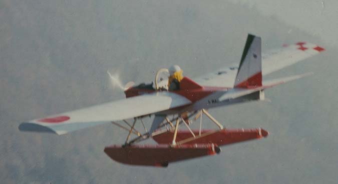

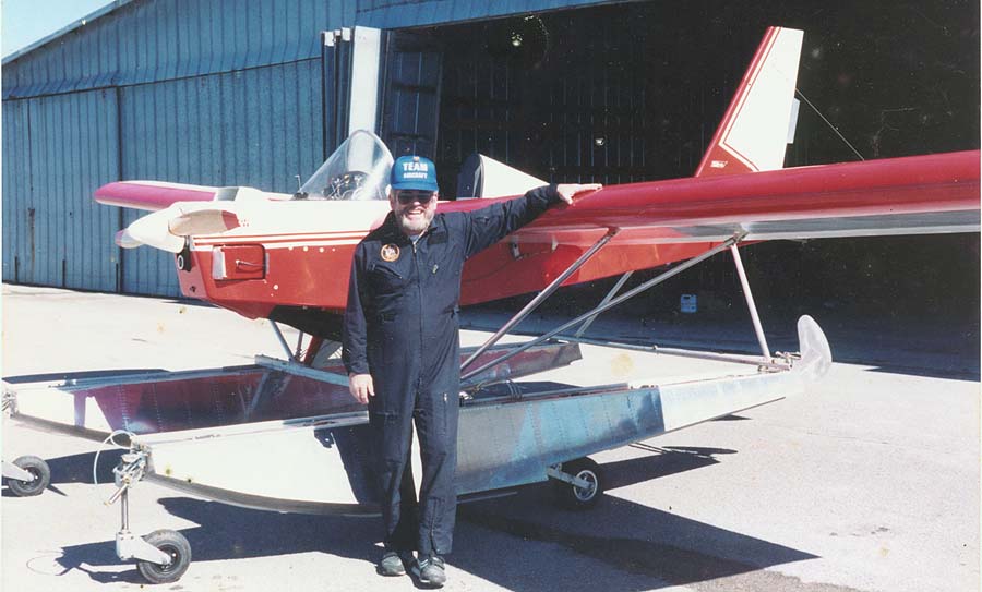

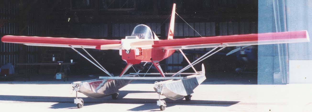

Prop70 а что есть у тебя по поплавкам нет ли чертежей каких посмотреть? Кто может посоветовать какие поплавки можно поставить на аппарат типа Фольксплана? Мне нравятся поплавки на Кебах но не знаю их конструкцию.
Есть на такие таблица 😉, на фольцплан подойдут, но необходимо пересчитать водоизмещение, увеличить пропорционально.
Можно и подкосы на Фольцплане убрать а поставить расчалки, на поплавки и фюз-типа вариант 🙂

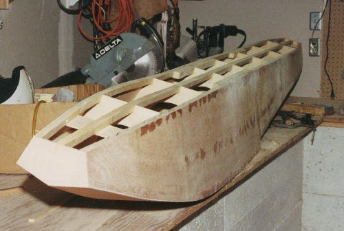

Огромное спасибо очень нравится но как и из чего их делать?
Под каким углом глиссирующая поверхность должна стоять по отношению к хорде крыла?

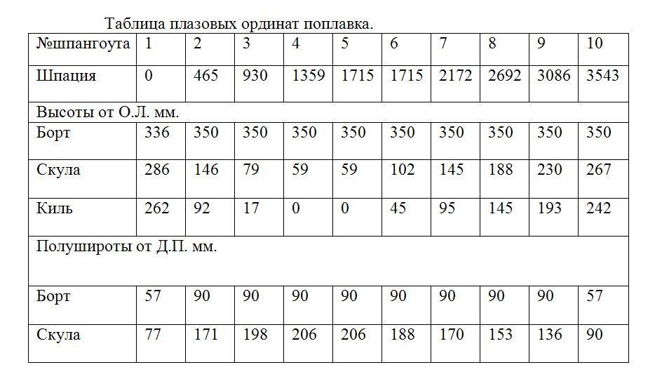

Поплавки фанерно-деревянные, ниже таблица, расчитаная моим знакомым, если не понятно как строить чертеж по ней, предупредите, обьясню 🙂.

Чертеж строится по таблице, вы с такими сталкивались?
Не подскажете что означает "высота от О.Л." что это о.л.?
А так же что это "полуширота от Д. П." ?
Буду благодарен если можно привидни пример

"О.Л." - основная линия. Линия касательная к самой нижней точки киля
"Д.П." - диаметральная плоскость. Плоскость делящая корпус вдоль пополам. В общем случае- по килю.
Небольшое разьяснение
