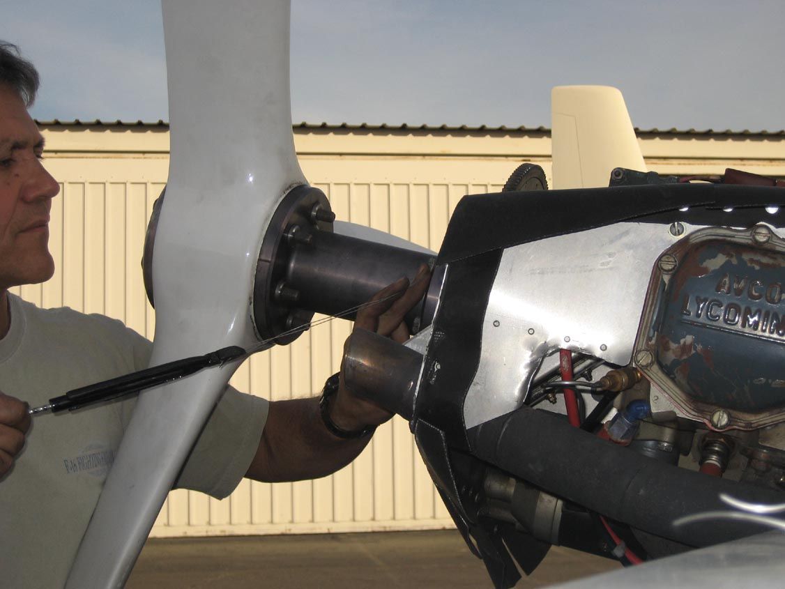

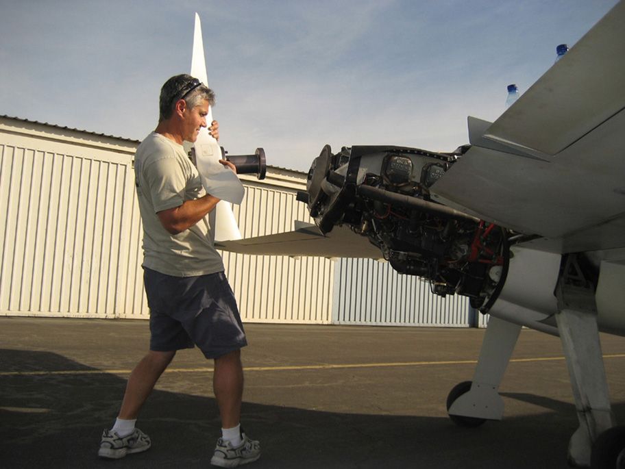

Berkut driver Откуда Santa Monica CA USA 8 Дек 2007 #1 Мотор Лайкомин IO 540 шести цылендровый 310 лошадей. Вложения Copy_of_IMG_0286.JPG 72,3 КБ · Просмотры: 149

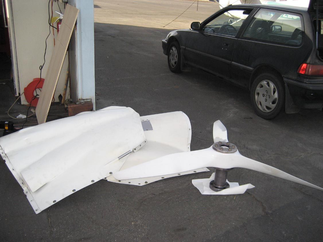

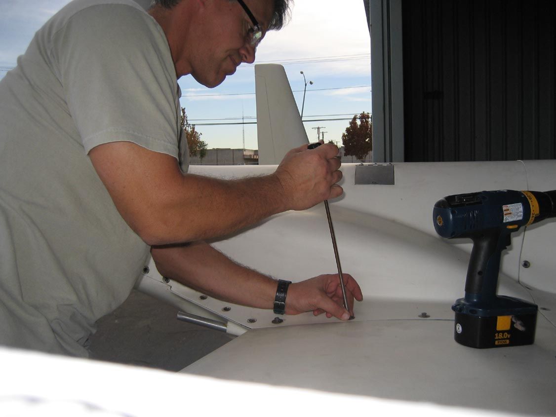

Berkut driver Откуда Santa Monica CA USA 8 Дек 2007 #2 снимаю кожухи=кавэлс Вложения Copy_of_IMG_0287.JPG 101,3 КБ · Просмотры: 147

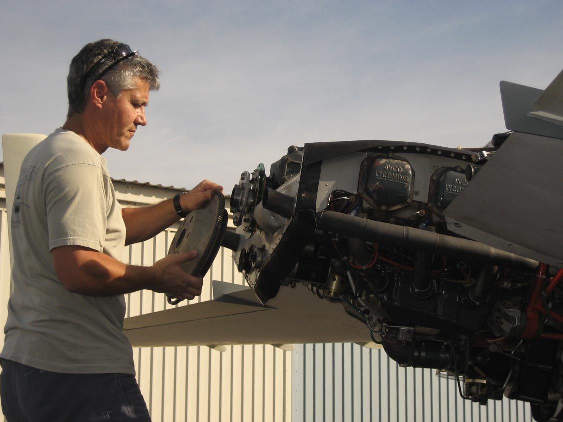

Berkut driver Откуда Santa Monica CA USA 8 Дек 2007 #3 снимаю пропелер с удлениетелем Вложения Copy_of__IMG_0289.jpg 70,7 КБ · Просмотры: 165

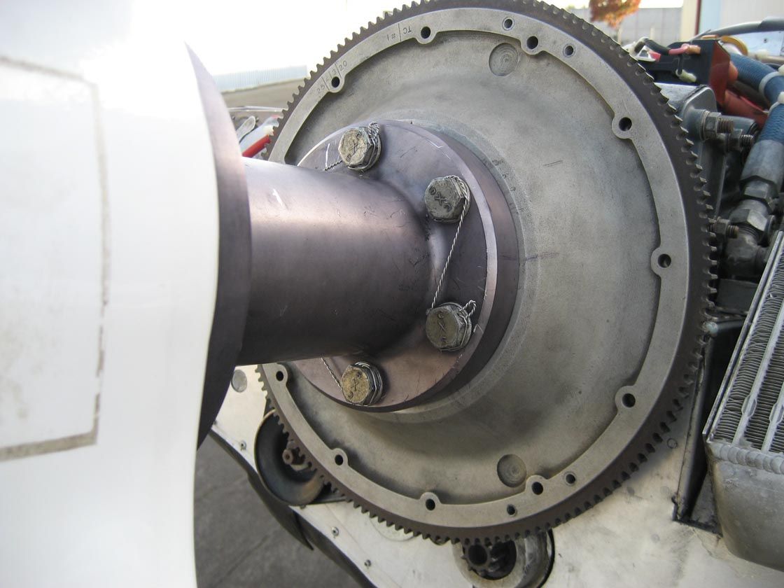

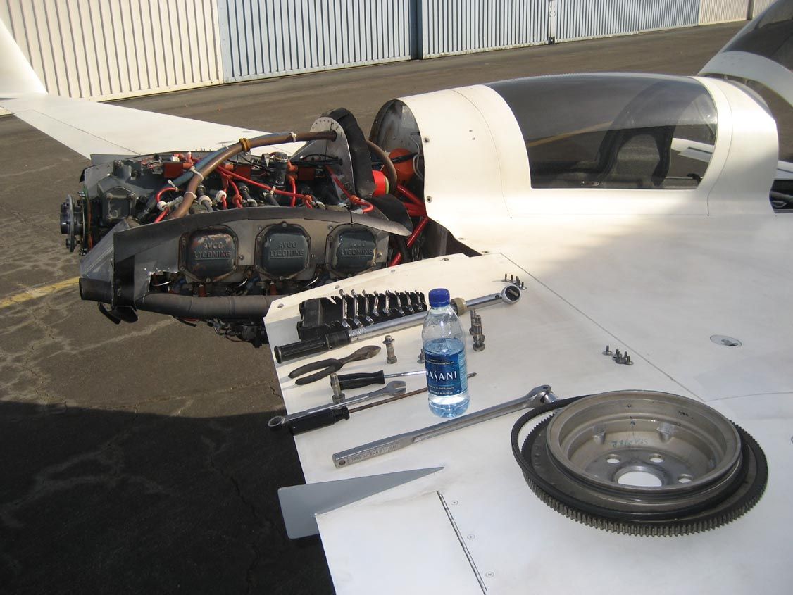

Berkut driver Откуда Santa Monica CA USA 8 Дек 2007 #4 снимаю "кольцо" а мож колесо(по вашему) стартера Вложения Copy_of_IMG_0290.JPG 87,7 КБ · Просмотры: 156

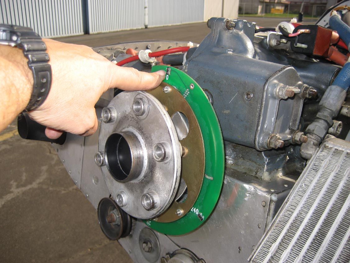

Berkut driver Откуда Santa Monica CA USA 8 Дек 2007 #5 вот он датчик моего двойного электроного зажигания Вложения Copy_of_IMG_0291.JPG 157 КБ · Просмотры: 157

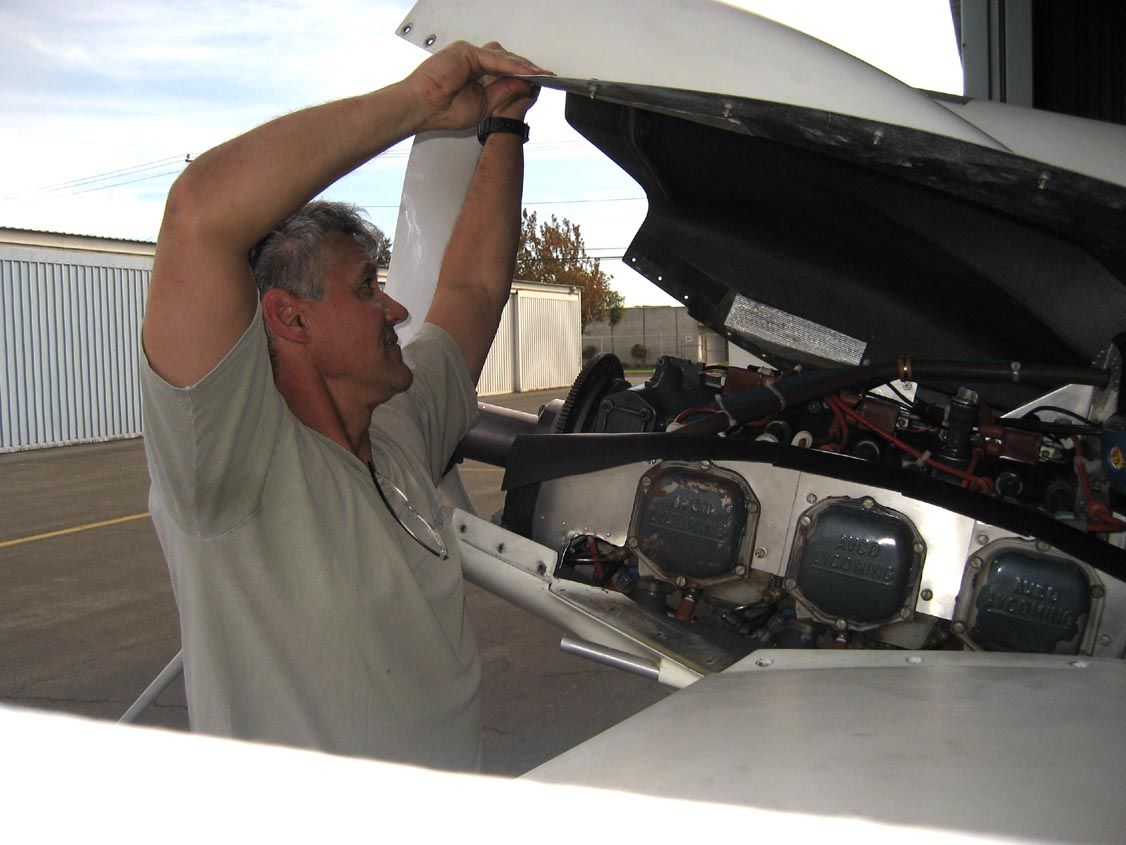

Berkut driver Откуда Santa Monica CA USA 8 Дек 2007 #6 😎 на улице жара..это прошлым 2006г летом Вложения Copy_of_IMG_0292.JPG 123,7 КБ · Просмотры: 147
Berkut driver Откуда Santa Monica CA USA 8 Дек 2007 #7 всё акуратно складваю чтоб не потерять МЕЛКИХ частей ;D Вложения Copy_of_IMG_0293.JPG 105,8 КБ · Просмотры: 156

Berkut driver Откуда Santa Monica CA USA 8 Дек 2007 #9 вот и всё...... Хм! несчитая что я работал 2 неполных дня над этим 😉 пывысились обороты и расход горючего меньше. Всю Работу (под словетным руководством Клэйтона)и снимки делал я сам. Система зажигания Klaus Savier ТУТ http://www.lsecorp.com/Company/About.htm Вложения Copy_of_IMG_0296.JPG 99,4 КБ · Просмотры: 143

D doktor Я люблю строить самолеты! 13 Дек 2007 #10 несчастные,как же у ВАС все дорого,у НАС такое зажигание баксов 200 стоит.
Дмитрий Шаповалов (Velocity) Хвост в самолете лишняя деталь! Откуда Москва 16 Дек 2007 #12 Таких зажиганий (для авиадвигателей) у нас нету :-[, а городить огород из автомобильного = делать новое зажигание. МИША! НИКОГДА, НИКОГДА!!! НЕ КЛАДИ НА КОМПОЗИТНОЕ КРЫЛО ИНСТРУМЕНТ!!!! :STUPID :STUPID
