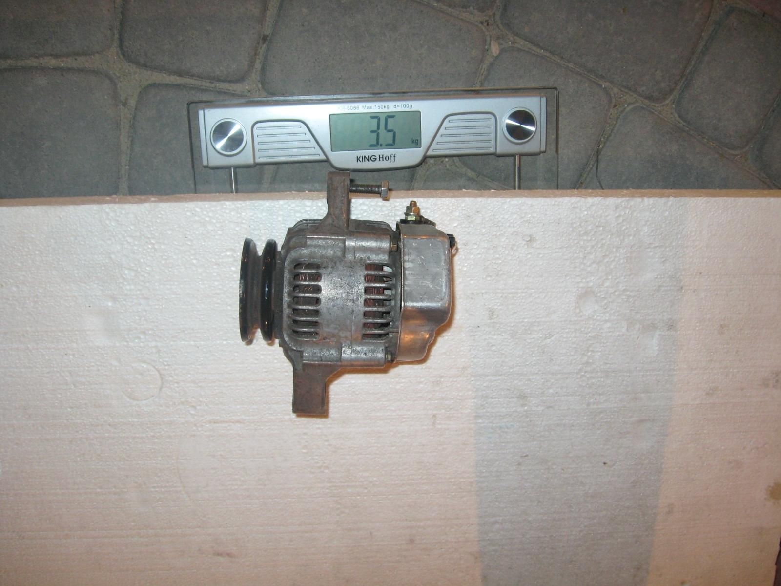

Люди,  подскажите какой нибудь генератор, как отдельный агрегат, (от авто или еще чего) полегче. Питать надо две двухискровые катушки и аккум подзаряжать слегка . Посмотрел от "Матиза"- 4,2 кг, ну тяжелый зараза. И еще интересует вопрос- направление вращения- влияет на что или нет.
Я взял от Судзуки Свифта 1.0 Объем.Направление вращения поменяет фазы тока на противоположные с обмоток статера, что  не полжно сказаться на выходном постоянном токе. А вот с охлаждением обмоток крыльчаткой, если она поменяет вращение , могут возникнуть проблемы.
    195,1 КБ · Просмотры: 75

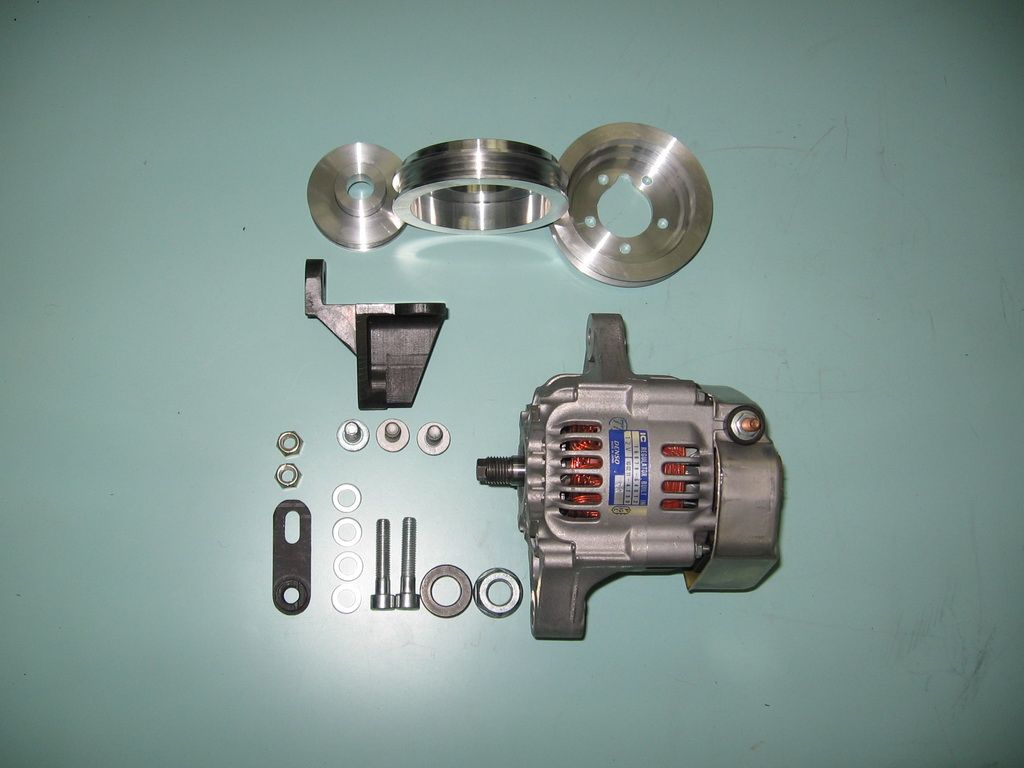

Ничего легче из нормальных генераторов , кроме Nippon Denso
Вы не найдёте. Этот генератор "не убиваемый". Подшипники разваляться, а он будет работать. Регуляторы не боятся практически никаких "катаклизмов" От мороза, до скачков напряжения. Вес у него 2.2 кг Мощность 700 Ват ( 50 А).
Можно взять новый без проблем.
    61,5 КБ · Просмотры: 87
