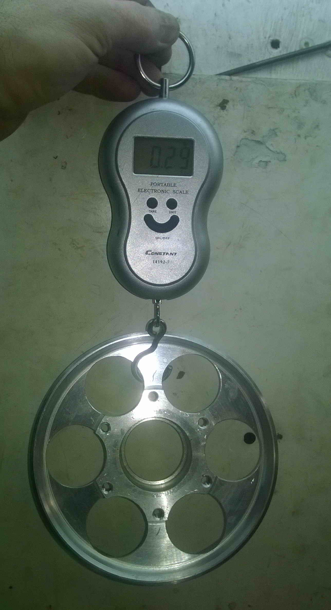

Но мы то же ко есть делаем. Мы пытались использовать резцы с подобной- простейшей рабочей поверхностью- но по алюминию они не работали совершенно. Поверхность получалась рваной.
И при использовании даже одиночного резца такой простой формы тонкостенный (а у нас при профиле PJ толщина обода шкива 5мм) звенел и дробил.
В общем мы используем одиночный резец сложной формы с хитрушками. Гребенка нам не покитила...
На фото один из наших шкивов и с гребенкой тут никак...
    130,7 КБ · Просмотры: 163
