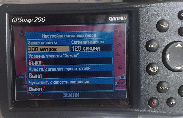

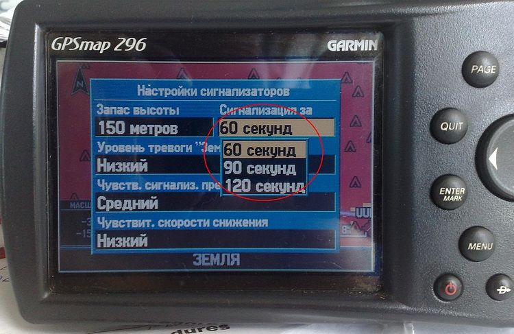

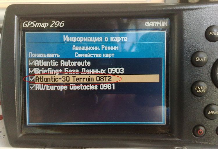

Рассказываю : Я как то в Карпатах в простых метео условиях включил функцию ТЕРРЕНИАН на своём 296 ГАРМИНЕ. Был не приятно удивлёт , что наблюдал визуально гору выше уровня своего полёта , а в тоже время ГАРМИН показывал , что всё что находится вблизи моего ВС находится ниже 600 футов ( 200 метров ) После этого я прозрел. В дальнейшем попав в СМУ в горах я не снижался ниже самой высокой вершины горы в этом районе. Благо я как всегда "поднял" на карте все высоты в район полётов
Вариант №1. До препятствия было более 60 - 120 секунд
Вариант №2. В настройках сигнализаторов буковки выкл. или OFF.
Вариант №3. В базе данных карт не включена или отсутствует база препятствий.
И в заключении рекомендую много и упорно полетать с GPSкой по препятствиям в ПМУ прежде чем надеяться на ее помощь при непреднамеренном попадании в СМУ. Для тренировок например в районе Самары очень подходят  Жигулевские горы.

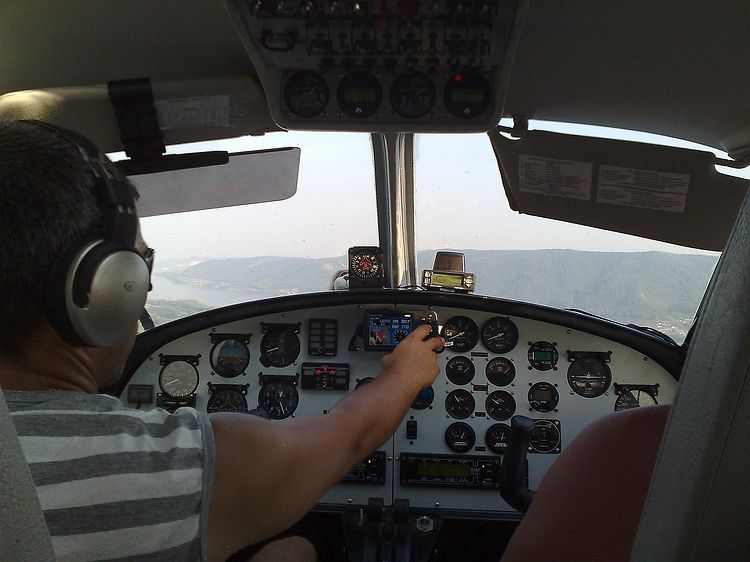

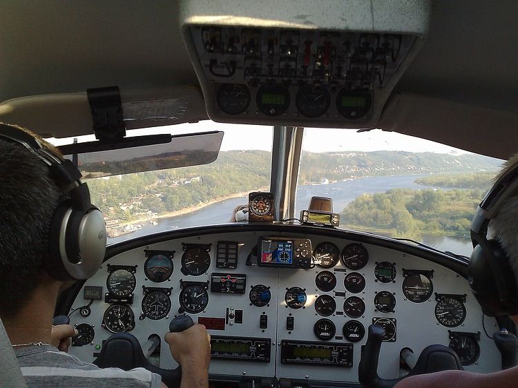

Качество не очень, но за неимением лучшего.
На первой фотографии выход на Волгу снижение со стороны Тольятти. Видно и Жигулевские горы и сигнализацию на GPS. Прибор не забывает указать, что и назад на этой высоте уже не уйдешь. На второй фотографии заход (судя по скорости) для прохода над точкой посадки, впереди Сокольи горы и предупреждение прибора выделяющего даже остров справа по курсу.
