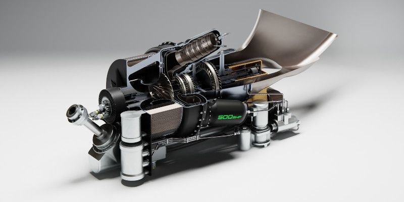

Дык, это общеизвестно. Но они ее не для автомобиля ваяли, а для вертушки, там всяко разно будет номинал подавляющее время полета. Какие там могут быть частичные нагрузки? Вот у Аи-450 на крейсере расход вроде даже похуже, ЕМНИП 0,32 так что вполне себе девайс. Если подтвердятся хар-ки, конечно.
Какая Пик (степень повышения давления в компрессоре)? Суд от него в первую очередь зависит.

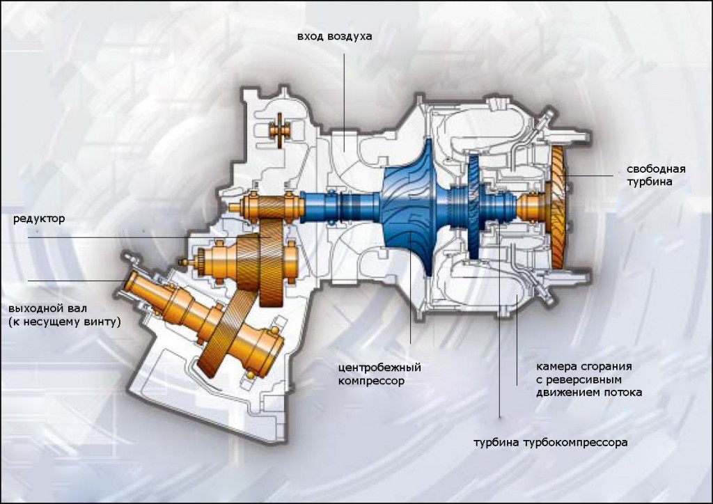

судя по всему используется одноступенчатый центробежный компрессор и не стоит ожидать экономичности и высокой степени повышения давления.

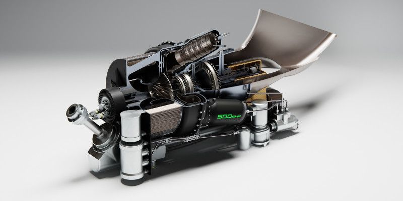

Интересно, еще вроде индивидуальные камеры сгорания. От них давно ушли, давали большую неравномерность Т на сопловой аппарат и скоростей на турбину. Но ресивер с поворотом видимо выравнивает.
Хотя, две ступени турбины газогенератора говорят о большой Пик для ЦК .
Ч

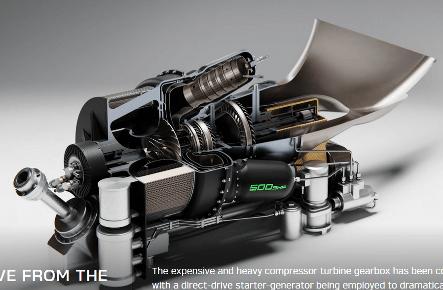

Вторая турбина свободная и крутит вал через три угловых редуктора. Круто...
Вроде угловой из них только 1 шт.
Удивляет, как они собираются вытягивать такой высокий показатель эффективности из одноступенчатого центробежного компрессора..
Смущает, что ступень редуктора живет в горячей части -на пути выхлопа.
Не видел вашего сообщения - тоже об этом подумал
Но с другой стороны в том-же Arrius 2F вполне неплохая топливная эффективность
Но при этом полый вал и все шестеренки с холодной стороны.
На фото выше видно что после свободной турбины шестерня под прямую передачу
