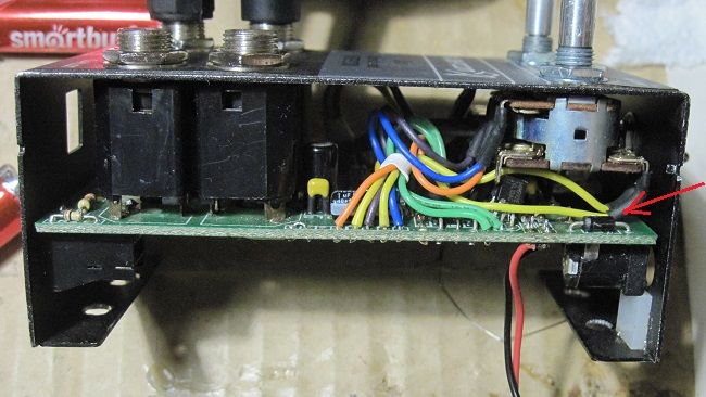

Работает только от кроны (9в) , при подключении внешнего питания ( без кроны) работать не хочет . Подскажите что и где посмотреть... 🙁
1. Полярность питания правильная?
2. Вскрыть коробочку и тестером померить напряжение на плате - доходит ли оно от прикуривателя на плату...
Пока так...
У самого такой, все работает.
Спасибо . Полярность - центральный + , боковой - ?! А если перепутаю ничего не сгорит ?! 😱 Дело в том , что у меня провод прикуривателя был отрезан и подсоединен на АЗС ( радио ) или уже сгорело ...!  :'(
    50,4 КБ · Просмотры: 112
... понял , вижу у себя этот диод . Спасибо , попробую ... 😀 Я так понимаю - предохранителя тут нет никакого ...?!
