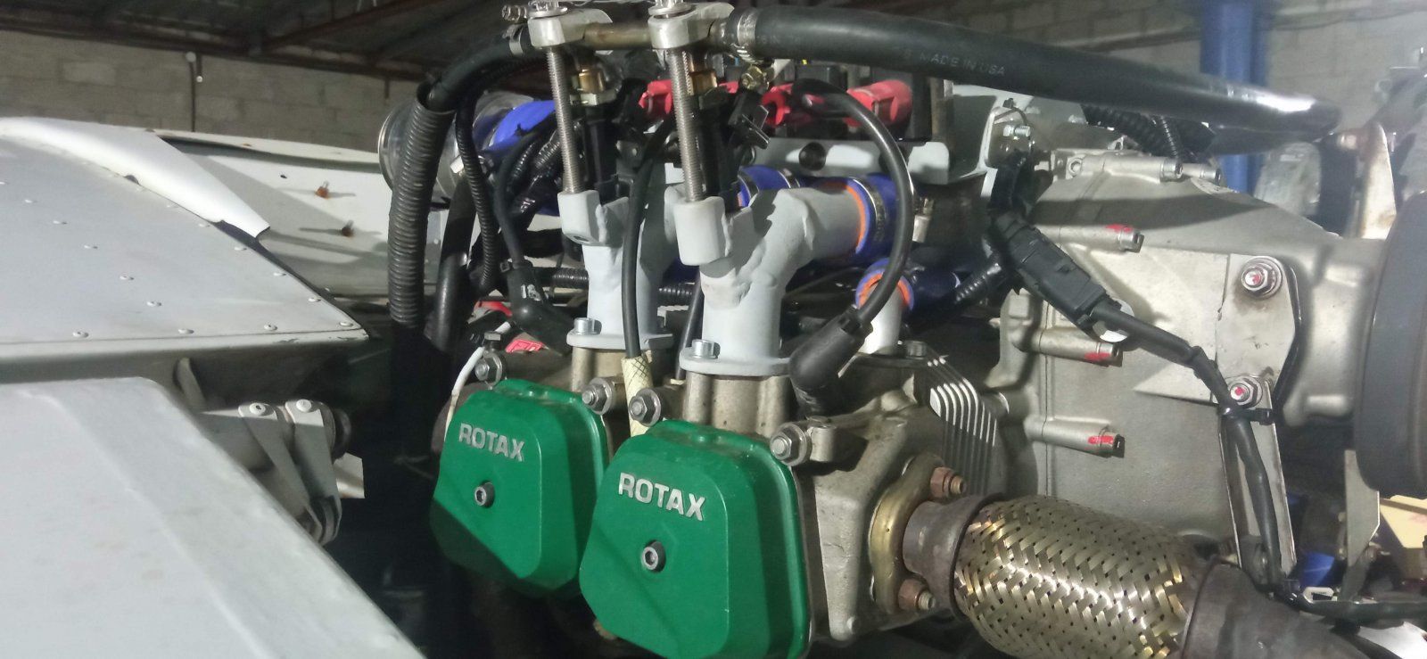

Инжектор на Ротакс 912
Точится реперный диск меньшего диаметра чем Вазовский. Форсунки Бош 502 катушки зажигания fk0140 Субару на каждую свечу. Датчик коленвала, датчик дросселя, рхх, датчик кислорода эбу Январь с прошивкой под ДАД и ДТВ. Дроссель на 40мм от дв обьемом 1.3Все устанавливается откатывается.
Как происходит дублирование топливной системы? Происходит ли корректировка топливно-воздушной смеси на различных высотах? Какое вообще даёт приимущества эта переделка?
Дублирование двв насоса. Одинработает другой подключается при падении давления. Корректировка смеси по датчику кислорода и ДАД. Преимущество дешевизна и экономия бензина
Те, в ручную не забедништься? А что на выходе по мощности и экономии получается?

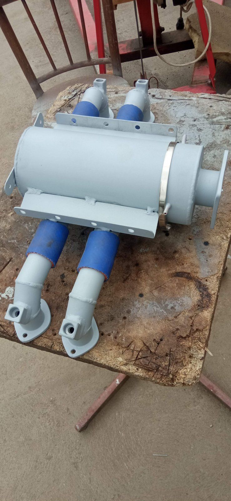

Вот такой ресивер ставится
