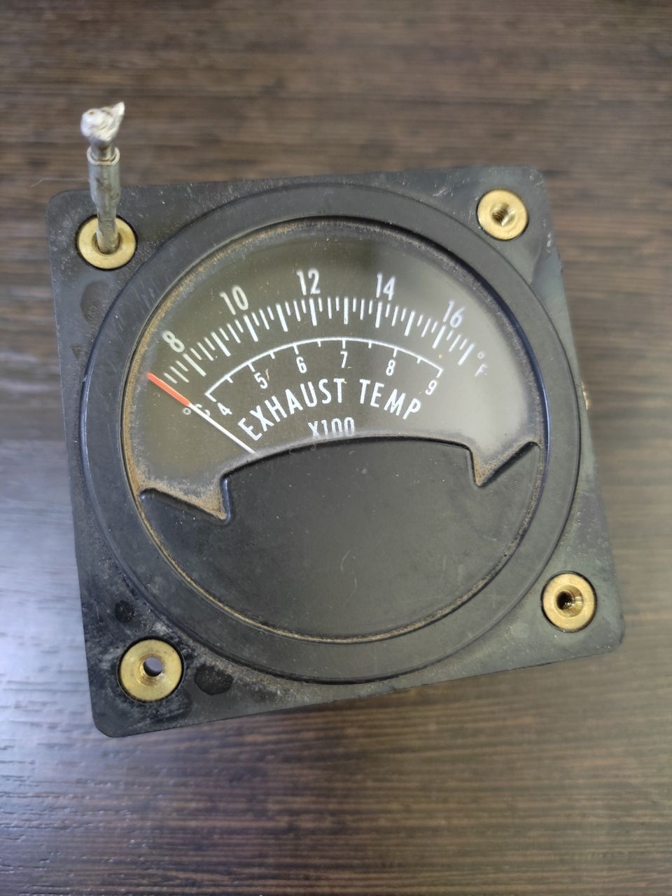

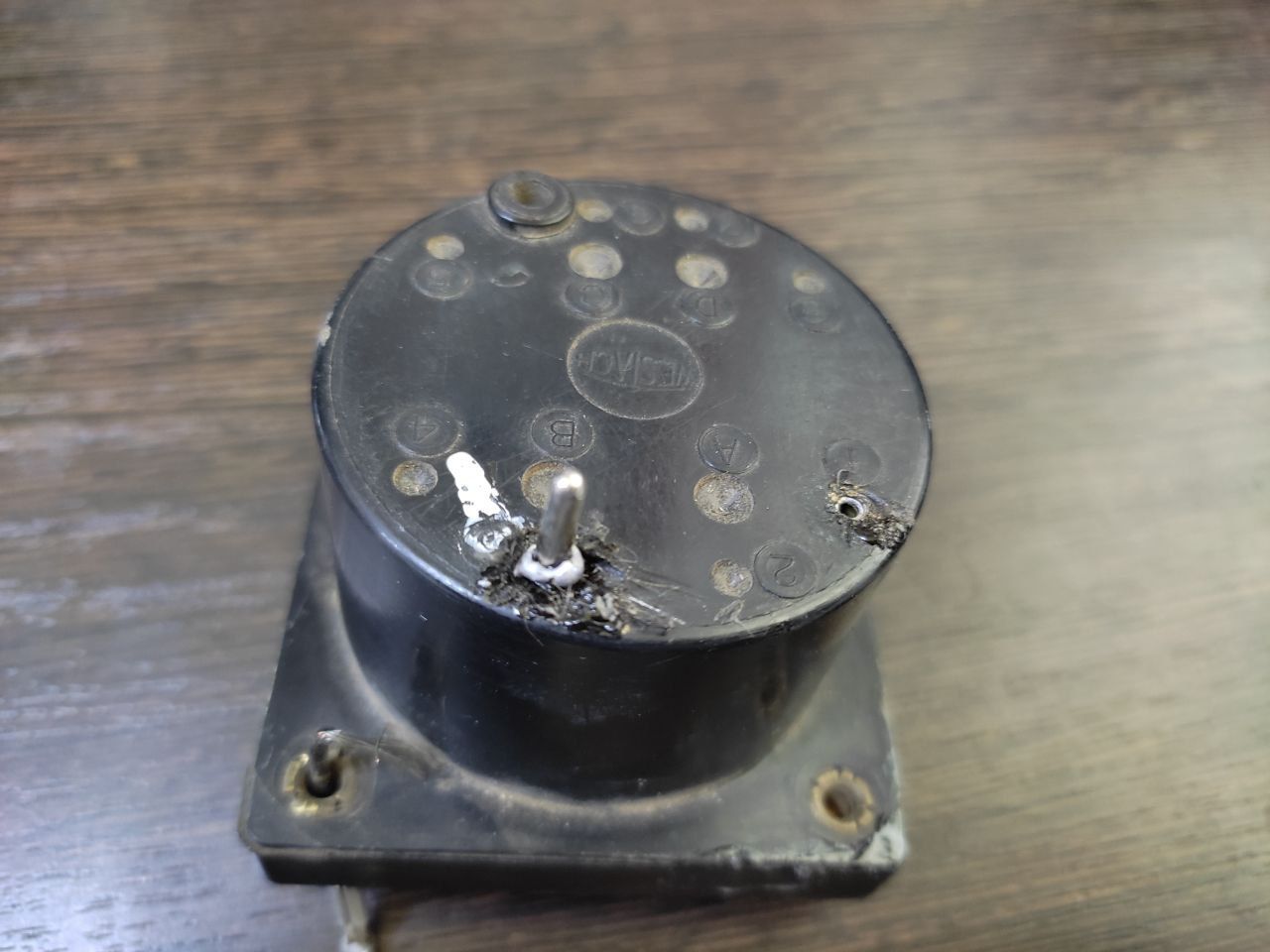

У моего сломана контактная ножка..

А может высверлить завальцовку крепежных латунных втулок (снять фаску с обратной стороны), разобрать прибор и подпаять новые ножки, или разьем?

Здравствуйте. Спасибо за совет. Пока так и делаю...
Надежда есть, что из за плохого контакта он и не работал...

Паять нужно осторожно. Желательно предварительно закоротить контакты прибора и заземлить паяльник. Прибор является микроамперметром. Десятки микроампер могут сжечь проволочки, идущие к стрелочке с рамкой. Тогда будет проще этот прибор выкинуть.

Так то я сомневаюсь, нужен ли этот прибор... Ни когда таким не пользовался, всегда хватало температуры с головок... Считаю гораздо интересней разницу температур видеть на цилиндрах.... А качество смеси, когда будут подозрения в плохой работе моторчика, думаю лучше по старинке - по свечкам...
Но аз уж стоит такой, хочу попробовать восстановить .
