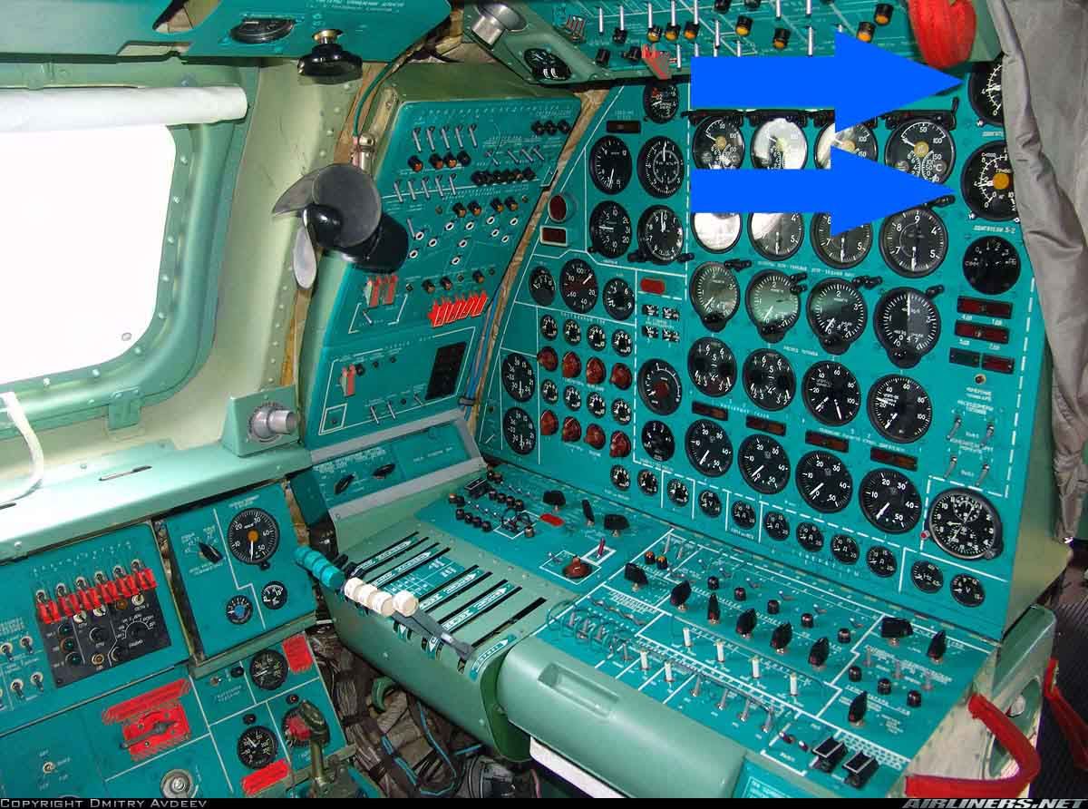

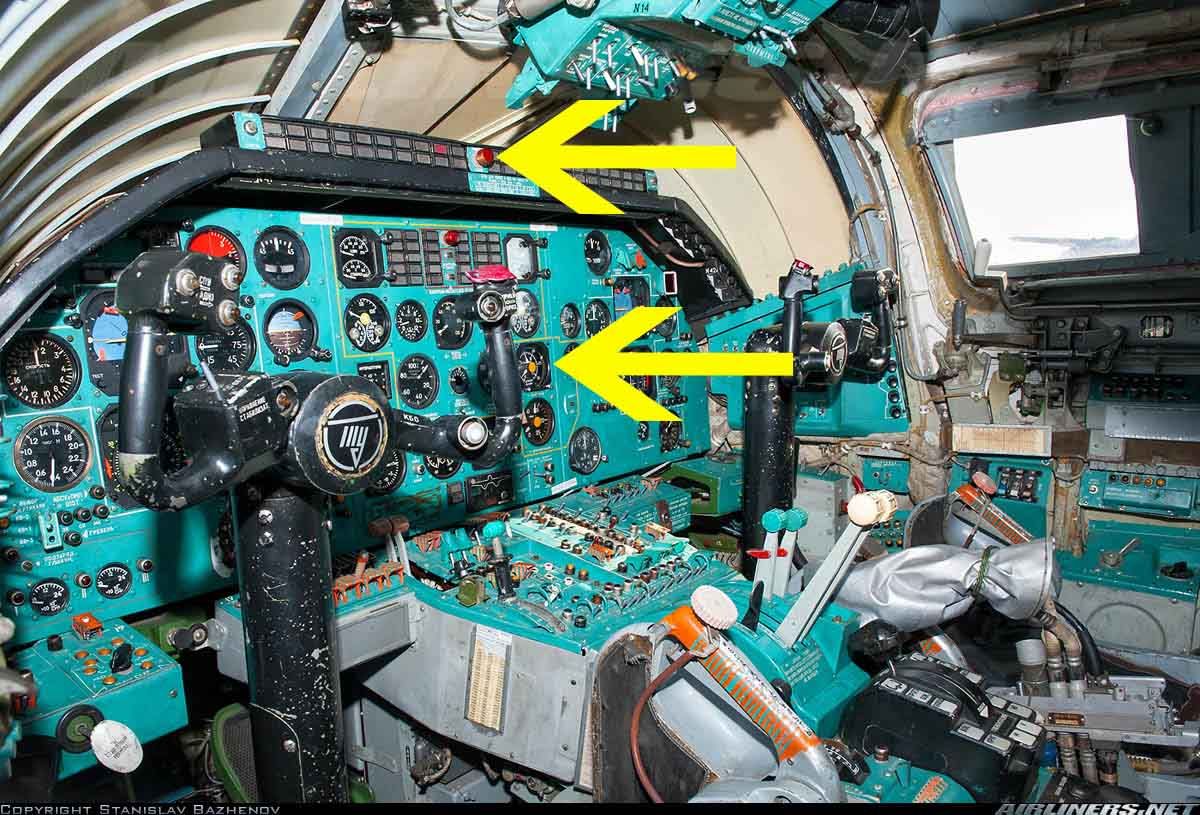

Ищем приборы от военных самолетов Туполева для реставрации музейного Ту-144.
Фото прилагаются (Ту-22М3, Ту-95МС). Нужны два типа указателей топливомера (отмечены стрелками) и кнопка-лампа центральной сигнализации.
Здесь есть люди с Украины, где немало таких машин разделали в недавнем прошлом. Если кто может помочь, будем признательны.

Да, я знаю, КСЦ-1, я уже давал по ней объявление.
Указатели топливомеров с куглыми лицевыми панелями называются УТД-Х-У (Х, У - цифры, зависящие от конкретного исполнения), те что восьмиугольные пока точно не знаю, название уточняется.
фото топливомеров по крупнее нет ?

На Ту-22 шкала топливомера кажется до 30. Но сам указатель такой же, только шкалой отличается.
Так что можно только новую шкалу на лазернике напечатать и покрыть лаком. Для музейного экспоната думаю такой вариант вполне подойдет

ПТПР1-4 за 800р заманчиво, но это гарантировано не тот прибор. Такие ставились на Ан-22 и еще куда-то. Внешне похож, но я не уверен, что он подойдет, жалко деньги тратить впустую.
Круглый нам нужен со шкалой 7х25, назывался он УТД3-2:
Таких уже нет. Есть очень похожий УТО-2К-2 от Ил-76, который мы на пробу приобрелеи, но до сих пор не получили.
"Восьмиугольные" топливомеры вообще в документации не фигурировали. Они стояли на дополнительной нашлепке приборной доски бортинженера и показывали уровень топлива в нештатных баках, смонтированных в... переднем багажнике.
Ближайшие родственники Ту-144 - туполевские военные бомберы. Соответствующие приборы может и отличаются цифрой, но уж точно родственны и даже входят в состав однотипной системы СУИТ.
Круглые на Ту-95МС, Ту-142 называются ИТ8-1, крупного фото нет, я их живьем видел в кабине.
"Восьмиугольные" на Ту-22М3 - ИТ6-1:
