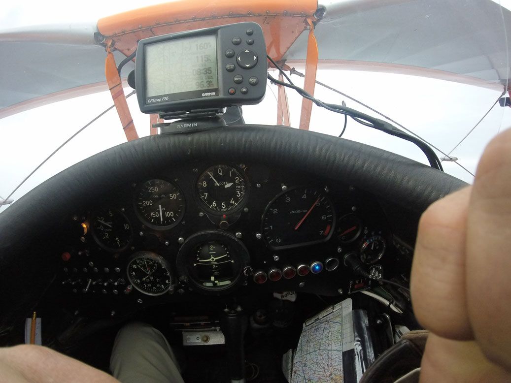

Всем добрый день! Вопрос к знающим людям: может возможно использовать в качестве комбинированного прибора на легком самолете GPS-навигатора? Многие из них показывают скорость, высоту (правда над уровнем моря, но это все думаю поправимо). Может есть знающие люди что могут составить программу для определения основных параметров: скорость, высота, скороподъемность? Это просто как вариант. Я сам несколько раз пробовал брать с собой навигатор при подъемах на горы и при полетах - вроде особо не врет. Возможно только высота попрыгивает +- 2 метра. Рассматривается полет на относительно равнинной местности. Использование данного прибора не планируется как основной источник информации. Напротив. Просто рассматривается как резервный вариант.

Достану из кармана запасной, рассчитанный на мноого часов автономной работы, типа гармина http://garmin.by/gps/handheld/shop.product_details/2/flypage.tpl/33

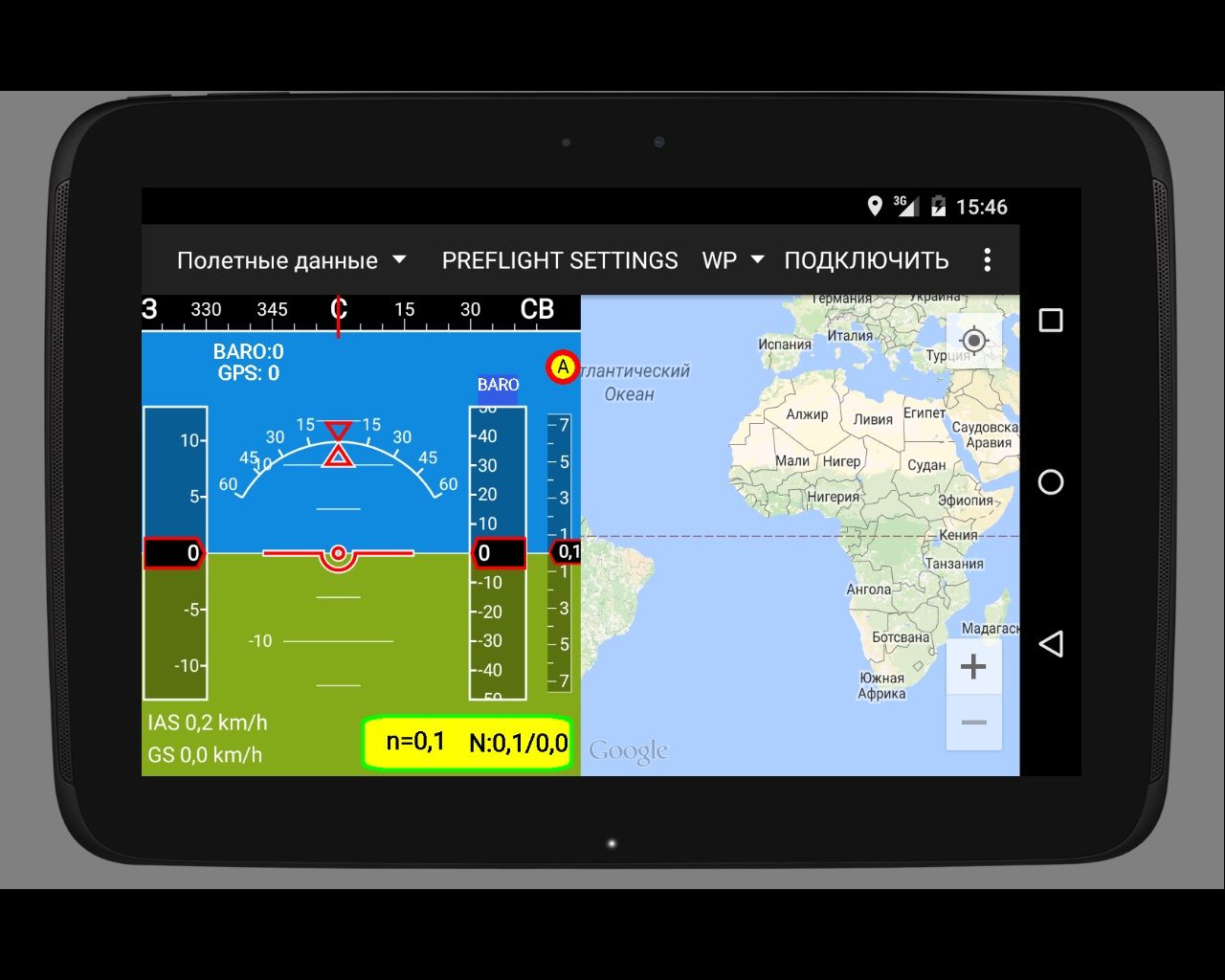

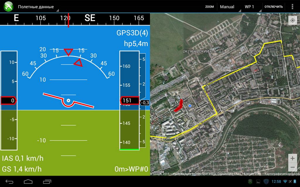

Нашёл альтернативу навигаторам, летаю и не нарадуюсь вот с этим Комплексным приборчиком, это вариант на планшете с платформой Windows, ниже на Андроиде. Есть ВСЁ (авиагоризонт (прямая и обратная индикация крена), карта с координатами, высотомер, 2 скорости (IAS, GS в км/ч!!!) вариометр, компас, построение маршрутов.
На Андроиде сейчас парни реализуют акселерометр, арретирование, переход на высоты... и прочие вкусности.
Сделал крепление КП на липучках и теперь беру его в машину вместо навигатора.
Ну и в сравнении с подобными приборами цена ну ОЧЕНЬ демократичная.

Дело в том, что в КПВ, который я имею уже больше года, не работает как навигатор, а показывает местоположение. КП хорошо справляется как запасной авиагоризонт, высотомер, вариометр и ус. Я летаю с кп и навигатором.

Конкретно этим (по ссылке) не пользовался. Запасной у меня - гармин "дакота". В СМУ - жесть, доли секунды запоздания не дают возможности чётко контролировать крен. На маршруте в ПМУ - лафа.
С ОЗИ на основном (автомобильном) навигаторе - возникали проблемы (чуть ли не раз в месяц требовал подтверждения кода), который в полёте набирать не реально. Пришлось отказаться в пользу надёжного навитела.

Ну я точки на планируемый маршрут или улицы ставлю и лечу/еду от точки до точки. Чем не навигатор? Конечно не предупреждает о поворотах через N метров, ну и ладно, и так видно.

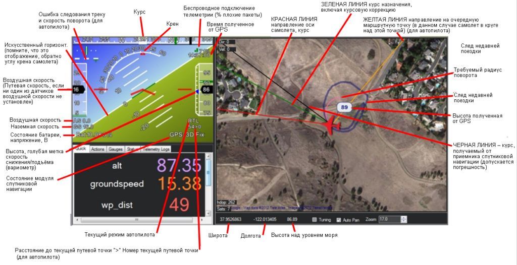

Зато в КП и воздушная и GPS скорости есть, парни программисты с форума работают над тем, что  будет даже скорость ветра и направление показывать
Вот пример маршрута
