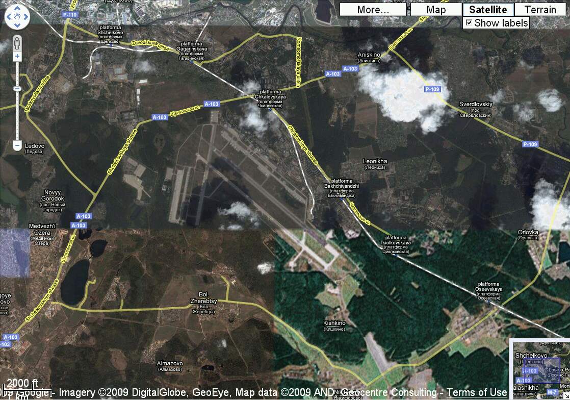

A36FLY сказал(а):
Где это было, можно узнать
А. Чкаловская. 27. 04. 2011
Видимо что то с  гироскопами системы демпфирования в канале крена. И вместо демпфирования колебаний получили обратный процесс-прогрессирующую раскачку. Раскачка по крену начала влиять на тангаж. Нечто подобное было у Кочеткова при испытаниях ЛА 250 в 1957 году-раскачка по каналу крена
Он самый, окончание не так написал.
