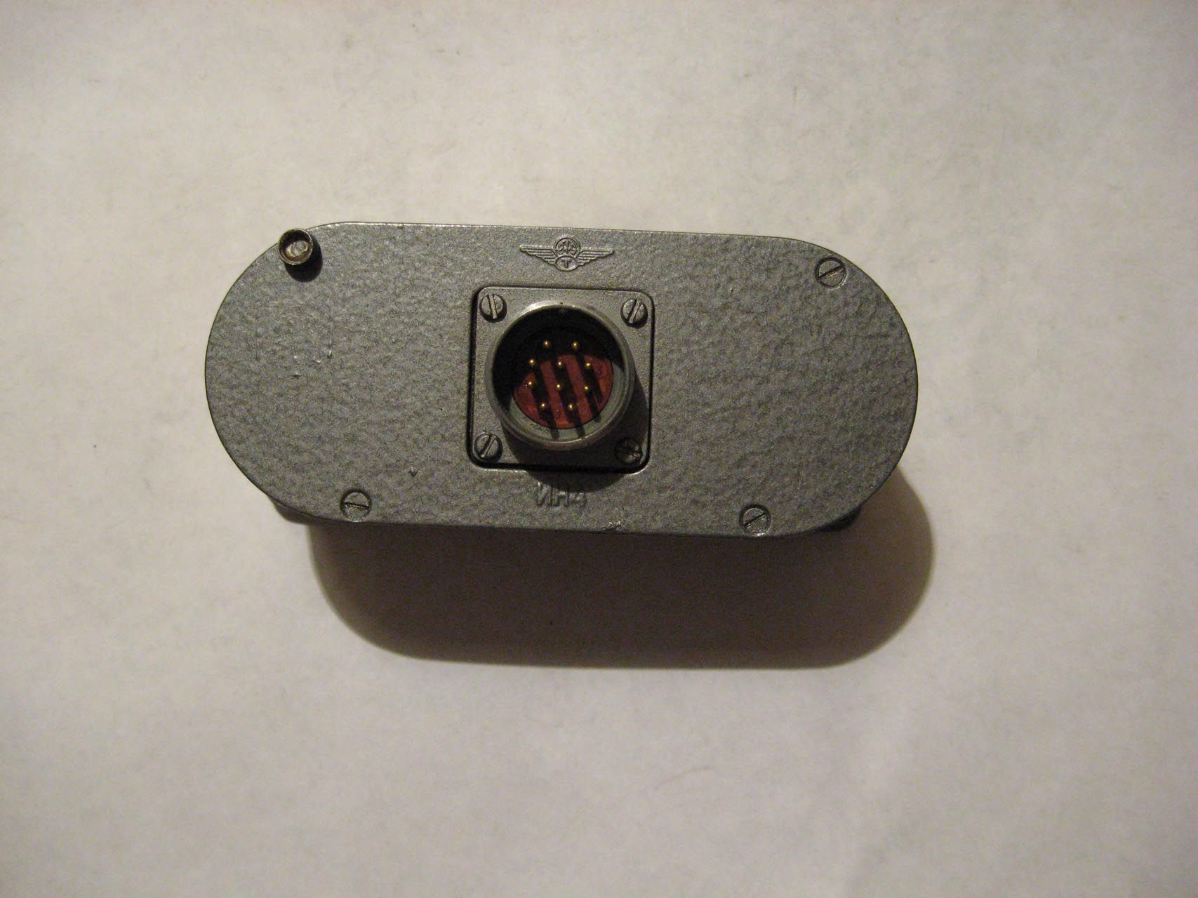

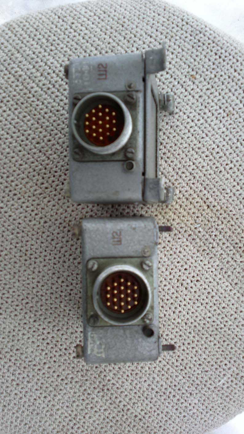

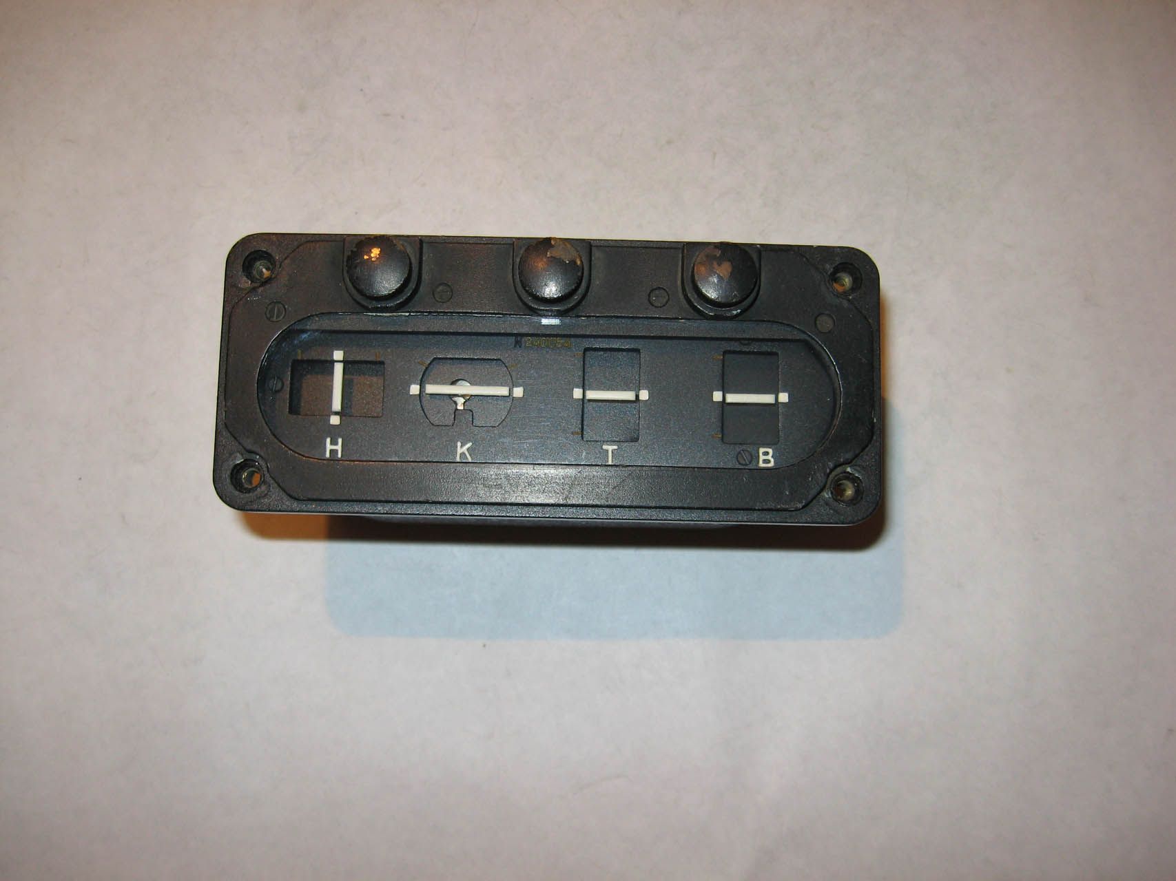

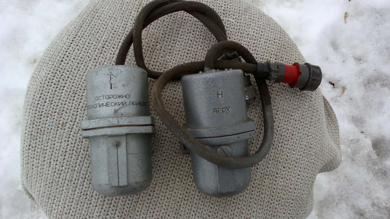

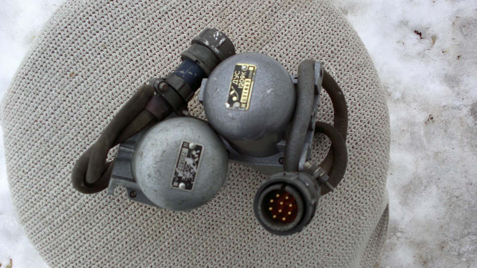

Продам ИН-4(1 шт.),ДУСы( 2 шт. в наличии), БСГ(2 шт.в наличии), КД(3 шт. в наличии).
    117,1 КБ · Просмотры: 193
    176,4 КБ · Просмотры: 163
    161,3 КБ · Просмотры: 175

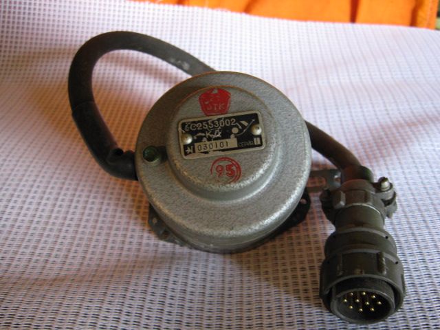

Фото.
    173,6 КБ · Просмотры: 161

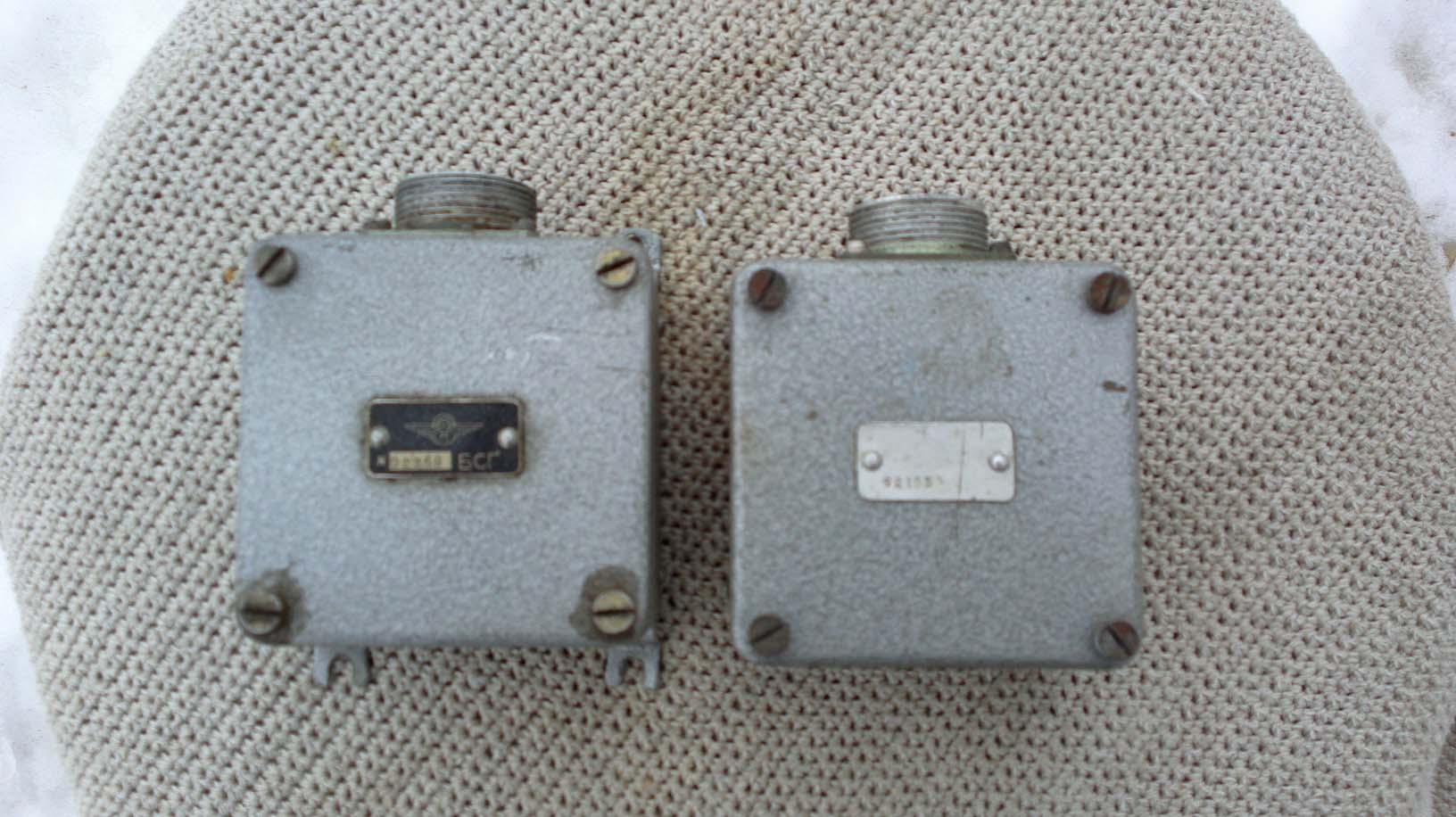

    154,5 КБ · Просмотры: 209
    137,4 КБ · Просмотры: 178
Может чего я не понял про БСГ ? Он вроде к АП отношения не имеет.
БСГ - блок сигналов готовности – для выработки сигналов, свидетельствующих о нормальной работе аппаратуры «Курс МП-2» и выдаче их на бленкеры КППМ;

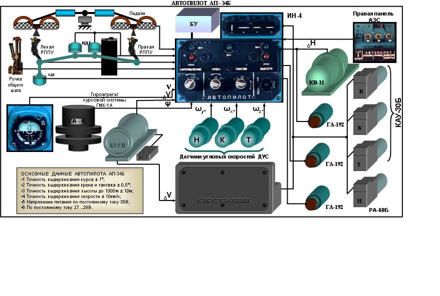

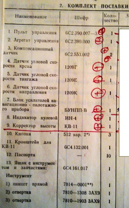

Спасибо за информацию. В комплект АП по сводному паспорту БСГ не входит.

ДА, очень красивая структурная схема,
но в ней кроме агрегатов АП-34Б еще
"куча" агрегатов не входящих в комплект
самого автопилота, но работают совместно
с ним ...   отсюда и заблуждения автора
тогда с таким же успехом в состав АП-34Б
можно внести ГА-6, КЗСП, ГА-192, АГБ-3К,
КАУ-30Б и рукоятки управления и др.
Схему я вставил чтобы видно было что БСГ в составе АП-34Б присутствует.
Что такое сводный паспорт,комплект поставки, который поставляет какой-нибудь  завод,там не написано, что это перечень агрегатов входящих в состав АП-34Б,но техника дорабатывается  заводами и на вертолётах оборудованных КЗСП,отключение стабилизации скорости полета осуществляется кнопками "ФРИКЦИОН", расположенными на ручках "ШАГ-ГАЗ",а БСГ совместно с КЗСП работает.
Откройте тех.описание АО(только не древних выпусков), которое идёт от завода изготовителя вместе с машиной и почитайте состав АП-34Б.
Про ГМК-1А , АГБ-3К и исполнительные устройства, я вообще ничего не говорил,
Это Ваши мысли,господин Алексей Васюков.
Удачи. :IMHO
