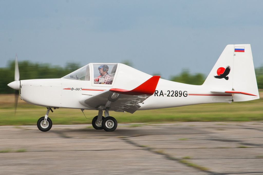

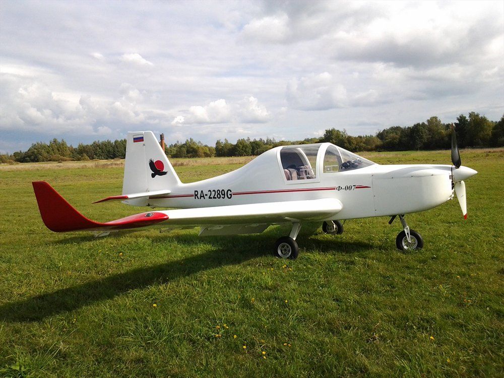

Изготовим планер самолёта Ф-007. Фото готового самолёта

Материал-стеклопластик. В комплект планера входит моторама под двигатели Ротакс 912 (80 л.с.), Ротакс 912 (100л.с.)и Ротакс 914 (115л.с.) и капоты.
Исполнение шасси возможно в двух вариантах:
     - не убираемое со стеклопластиковой рессорой;
     -  убираемое .
Вес планера в сборе - 380 кг
Цена планера - 1200 000 рублей.
     Окажем услуги покупателю в установке двигателя и приборов, окраске, облёте самолета, переобучению, а также помощь в регистрации и получении СЛГ.
   Двигатель и приборы заказчик приобретает самостоятельно.
Месторасположение предприятия: г.Кингисепп Ленинградской области, аэродром Большой Луцк.
Контакты: 89119986088; 89112489489 почта e-kirianov@yandex.ru
Характеристики готового самолёта
Габаритные размеры и масса
Размах, м. - 9.54
Длина, м. - 6.7
Высота, м. - 2.38
Масса пустого самолета, кг. - 450
Максимальная взлетная масса, кг. - 720
Крыло
Размах крыла, м. - 9.54
Площадь крыла, м2 - 11.4
Удлинение - 7.95
Сужение - 1.68
Хорда корневая, м. - 1.4
Хорда концевая, м. - 1.0
Средняя аэродинамическая хорда, м. - 1.2
Летные характеристики
Длина разбега, м - 150
Взлетная дистанция, м - 400
Скорость подъема носового колеса, км/ч - 50
Скорость отрыва, км/ч - 90
Крейсерская скорость, км/ч - 200-210
Экономичная скорость крейсерского полета, км\ч - 160
Максимальная дальность полета при эконом. скорости 160 км/ч, км - 1120
Максимальная продолжительность полета, час - 7
Объем топливных баков. л - 80
        Расчётные перегрузки +6 -6
В наличии несколько неокрашенных комплектов для сборки. Головной образец предназначен для тест-драйва. Потенциальные покупатели приглашаются для осмотра вживую и пробных полётов. Добро пожаловать !

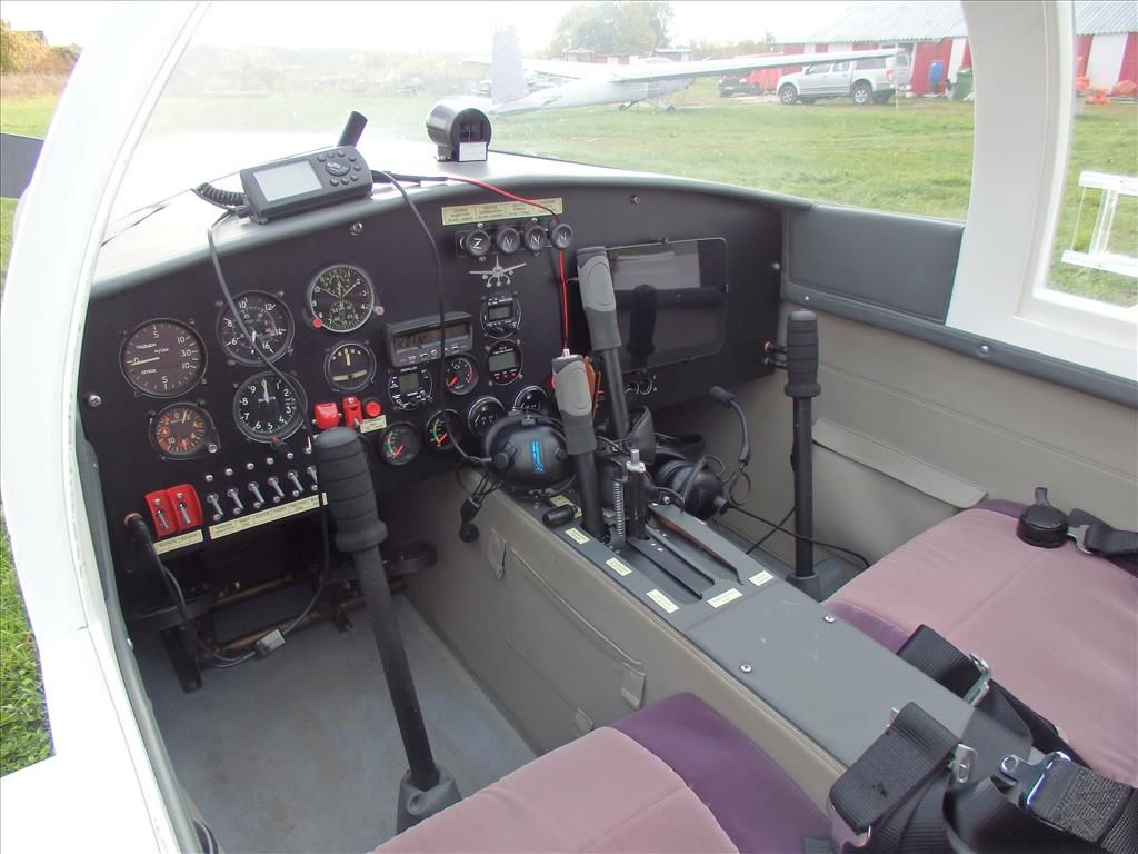

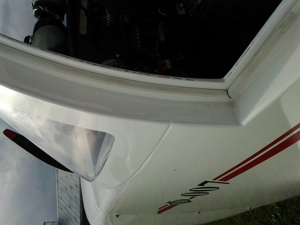

Срок изготовления? И еще просьба уточнить комплектацию планера самолета (колеса, тормоза, отделка кабины) это с планером? Поточнее комплектацию, немного не понятно цена только за голый планер или что  то еще есть в комплекте? Ветку про самолет почитал, но если можно несколько фото! Если точнее меня интересуют каково качество изготовления? Хочется на фото увидеть качество изготовления? По фото кабины видно, что кромки фонаря отформованы довольно точно!
В комплект не входит только двигатель и приборы. Шасси по выбору заказчика. Планер с не убираемым шасси легче килограмм на 40. О качестве изготовления можете судить по фото в начале страницы. Качество идеально, на нижней поверхности крыла, как в зеркале отражаются шасси и ВПП. По срокам сообщу через пару часов, обсудим с Олегом.
