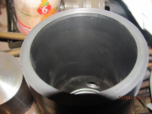

Добрый день! Тема изготовления гильз еще жива? Интересуют чугунные гильзы d52 L100 по моему эскизу.

Есть такой размерчик. Мы делаем спецоработку поверхностного слоя, глубина упрочнения 2-3 десятки, поэтому желательно точный размер, что бы потом только мелким хоном освежить, не больше сотки, двух. По сравнению с обычными гильзами наши ходят дольше и могут работать в условиях слабой смазки без схватывания. Вот так примерно это выглядит.
    35,1 КБ · Просмотры: 102
Номинальный размер d52+0,05. Но при запрессовке в рубашку произойдет усадка размера. Поэтому d52 изготовить с припуском -0,2мм, с последующей расточкой и хонингованием. А в виду вышесказанного, от дополнительного бонуса упрочнения придется отказаться 🙁

Жаль. Наверное не получится. Тут весь смысл в проверке нашего упрочнённого слоя на вшивость. Собираем статистику перед запуском в серию.
