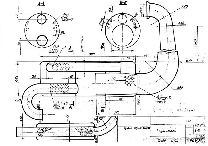

Есть двигатель РМЗ 500, и есть идея сделать самому для него глушитель. Если с  трубами и резонатором более менее ясно то с местами стыков(коллектор труба,труба резонатор) дело сложнее. Приходит на ум взять что нть для этого из автопрома, но не знаю что может подойти для тайговского коллектора. Если изготавливать самому, то какова технология?

"Маффлер" с R503 подойдет? Вроде как близнецы-братья (чертежик ужат для пролезания на форум).
    61,7 КБ · Просмотры: 158
Чертёжик  в  полный  размер  -  уже  выкладывали...  :
( для  увеличения  кликнуть )
«8. Rotax-503_muffler _drawing.»

И  самое  интересное  -  что  резонатор  толком  не  считается.  Делается  только  путём   последовательных  проб  и  ошибок....  Методом  научного  тыка.

резонатор считается по нескольким методикам. я делал это и могу попробовать для авиа рмз 640 сделать. подробнее что у меня получилось для бурана можно тут почитать.
