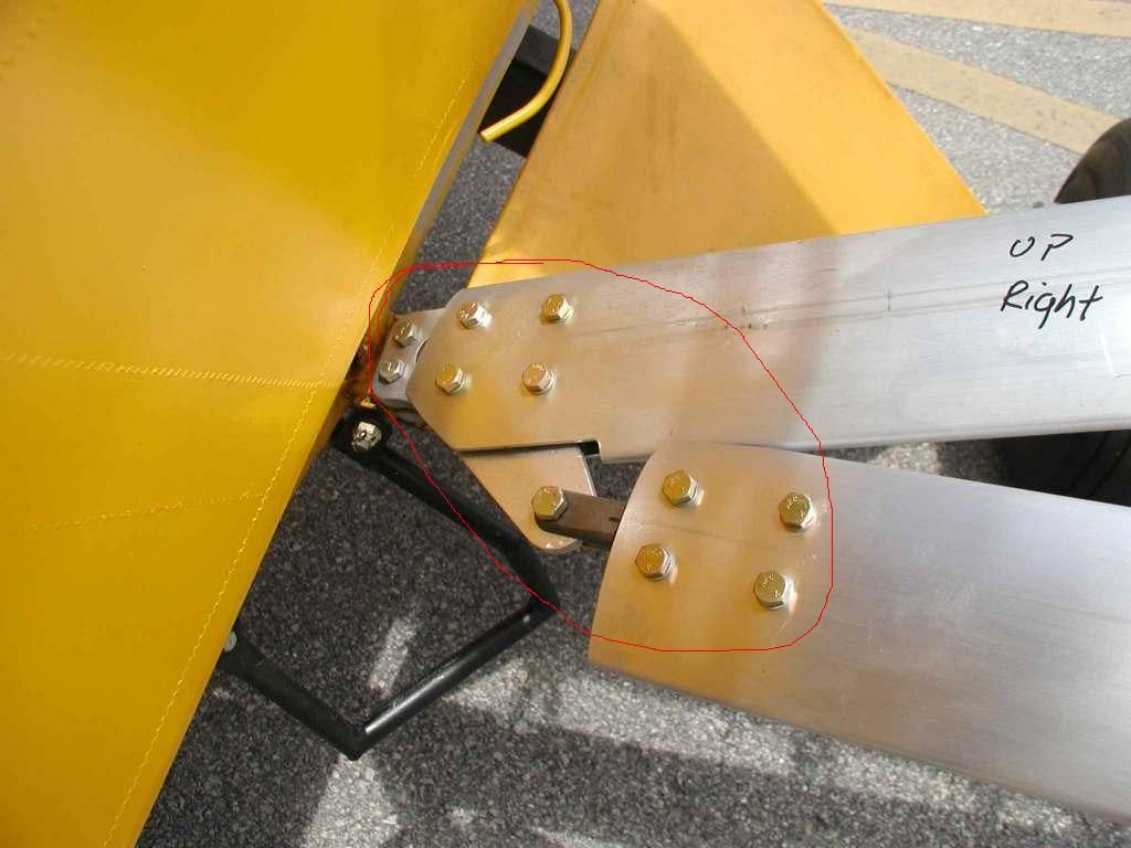

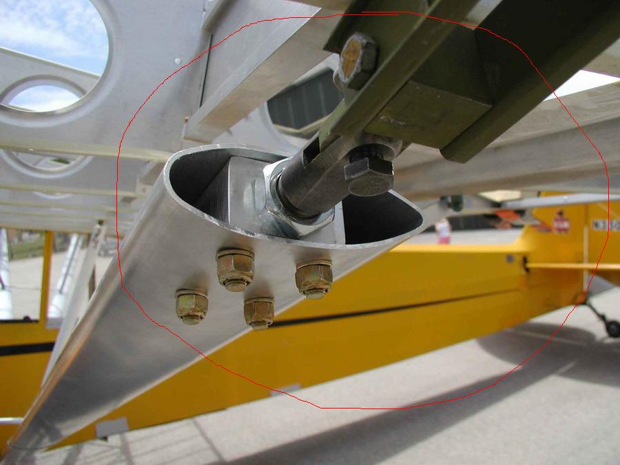

Контакта нет, это в Казахстане, усть-Каменогорск. Матвеев, построил амфибию 4 местную, с 1 субару, подкосы вставил проушины от тяг с ан-2, резьба М-14 или ?
И в Сиб НИИА , мне тоже на это указали, поэтому свои самолеты строил так чтобы болты работали на срез. на силовых элементах планера.
На Пайпере подкосы у фюзеляжа сходятся почти в одной точке,по этому относительно узла крепления к крылу имеют угол( на фото видно), да и хотелось бы иметь некоторую регулировку по длине. Пластинами тут вопрос не решить. Смотрел на ЯК-12 ом конструкцию, она точно такая же как на выше выложенных фото. Спасибо Вам Геннадий за подсказку, у меня тоже вызвало подозрение в надежности такой схемы как на фото. Я надеялся что Пайперостроители помогут в решении этой задачи, но видимо у них тут своя тусовка!
