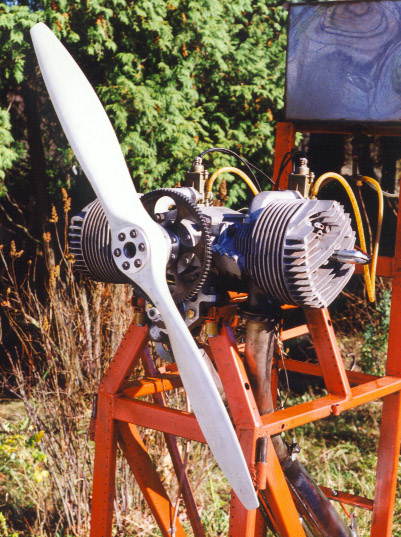

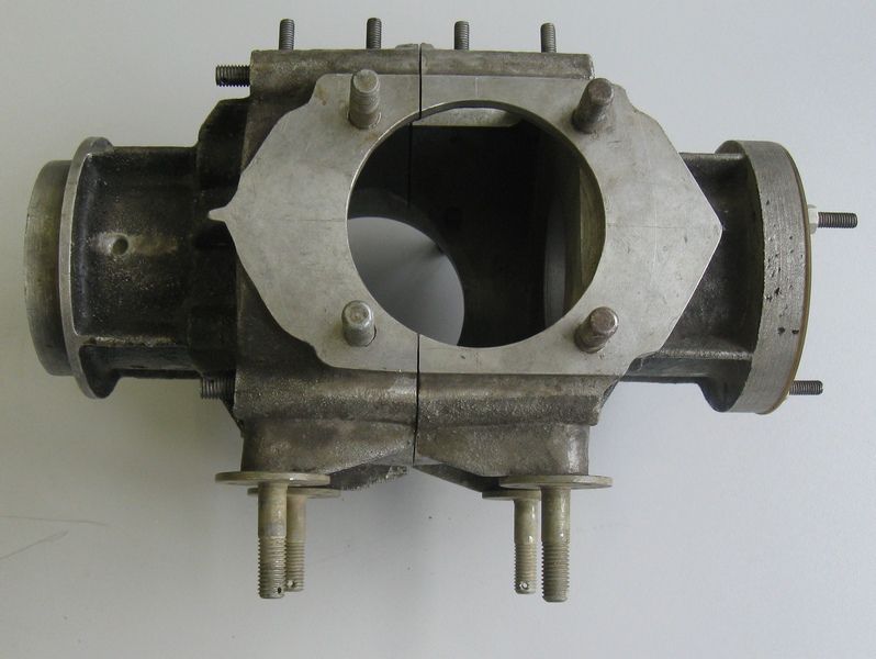

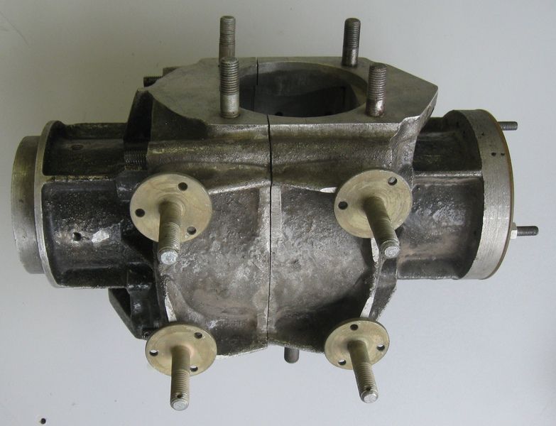

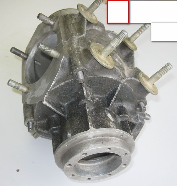

У меня лежит "боксёр" юпитеровский, лет 17 назад сделали, погоняли, потом CZ спортивный удовлетворил, а боксер забросили. Ниче так, моща чувствуется.
Вот такой вот точно:

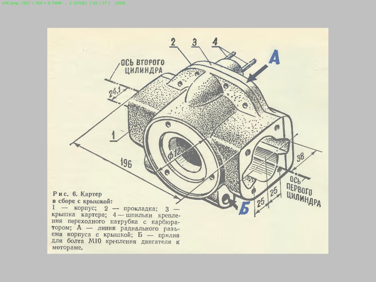

Моделист конструктор  1974 год  11 номер , ИЖ - ЮПИТЕР  ОППОЗИТ  .
    148,6 КБ · Просмотры: 192
    153,1 КБ · Просмотры: 200
Кстати  помнится  с  такими  моторами  самолетки  неплохо  летали,  но  в 70-х  годах.
ИЖ - ЮПИТЕРОППОЗИТ.
А данных по этому мотору нет? На вид это либо оппозит на базе "планетовской" ЦПГ, либо то же, но на базе "восхода". Тогда, по соответствию количества цилиндров и рабочего объема, можно с большой натяжкой обозвать его оппозитным юпитером.

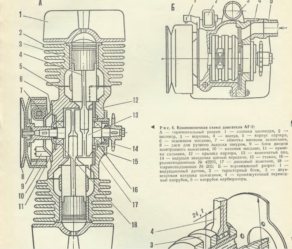

Оппозиты  из мотоциклетных частей .  Журнал Моделист Конструктор    1978 год 6 номер , 1974 год 11 номер , 1988 год 6 номер .  Выбираем мотор для СЛА  1989 год , номера 11 и12 .
Скачайте на просторах интернета и читайте  .  Опыт из эпохи СССР .     rutracer.org

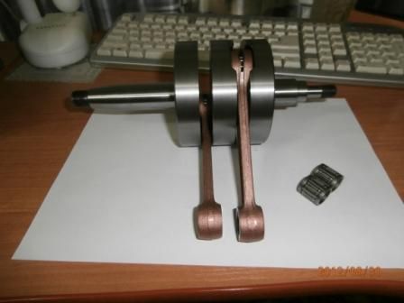

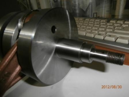

Планирую сделать боксёра на базе ц.п.г. от иж-ю5.Коленвал сегодня доделал.Шатуны Минск(Индия).Цапфы -ст.38хгса HRC-52...54.Блины сталь 40Х(улучшение)Попробую прикрепить фото:
    16,5 КБ · Просмотры: 162
Какой диаметр маховика  ? У ИЖ Ю5 маховик  106,5 мм , 10 мм  можно убрать = 96,5мм . Шатуны  Минск и юпитер = по центрам  ?  Картер для оппозита ИЖ  Ю5  тож предполагаю нарисовать .
Диаметр маховика-96. Шатуны  Минск и юпитер(меж центровое)-125.Вес моего колен вала-3900гр.Сейчас тоже думаю отливать картер или фрезеровать из д 16 .Но пока не удаётся купить д16. Если была бы возможность купить 2 болванки диаметром 170мм. и длинной по 70мм,и 2болванки диаметром 120мм.и длинной 55мм.,то даже и не думал--фрезеровал бы.У нас в Белоруссии с алюминием проблемы.
