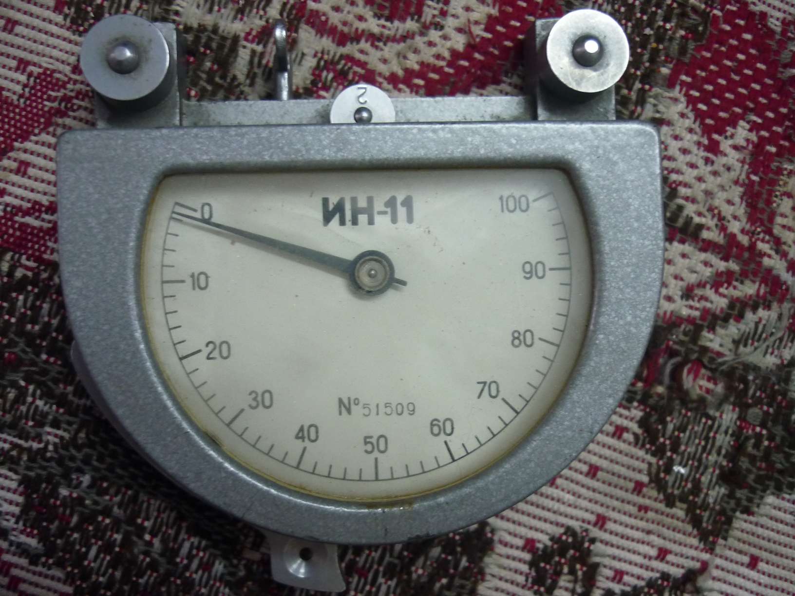

Здравствуйте уважаемые участники форума! Подскажите пожалуйста что это за прибор? И какова его примерная стоимость? Заранее спасибо.

Это тонзиометр-предназначен для измерения натяжения тросов.На среднем упоре стоит 2-это диаметр троса.Эти упоры сменные(упоры идут в комплекте-для разных тросов свой упор)Все.
Большое спасибо. Верно, упоры были других размеров в комплекте, но до наших дней не дожили.
Я новый с комплектом упоров за 1500 рублей купил.
Спасибо, что сориентировали с ценой.
А вообще, этот прибор востребован? Покупать то врядли его кто-то будет в недокомплекте, мож замахнуть кому-нибудь на что-нибудь.

Вещь востребованная у Бекасоводов,да впрочем у всех,кто использует самолеты с тросовой системой управления. На счет замахнуть вполне возможно, но и продать реально.

Двойка на упоре обозначает не диаметр троса,а номер самого упора.Всего в комплекте их три.
Краткая харрактеристика:
Тензометр ИН-11 предназначен для измерения натяжения тросов в системе управления летательными аппаратами.
Основные технические данные:
Диапазон измеряемых натяжений для тросов диаметром:
От 1 до 2,5 мм / от 5 до 30 кгс,
Свыше 2,5 до 4 мм / от 5 до 40 кгс,
Свыше 4 до 5 мм / от 5 до 65 кгс
Для штатных натяжений и диаметров тросов устанавливается сменный упор, соответствующий диаметру троса:
Упор "1" - для троса диаметром 2,5 мм;
Упор "2" - для троса диаметром 3,5 мм;
Упор "3" - для троса диаметром 5 мм;
Габариты 108х115х34 мм
Масса 460 г
Назначенный ресурс 3500 измерений.
Это не страшно, тарировку под нужные диаметры тросов можно сделать самому. Береться трос необходимой толщины(длина =>1м)
подвешиваем вертикально за один конец,а на второй вешаем груз соответствующий необходимому натяжению и производим замер.Данные заносим в таблицу,которую потом храним вместе с прибором.Как-то так.
