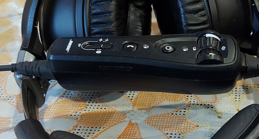

Многие напокупали резанных блоков от Bose по цене в районе $20-25.
А сейчас сидят и думают что с этим девайсом делать. Как приколхозить к своей простенькой и приемлимой по цене гарнитуре. Большинство пилотов не может позволить себе покупку Bose A20 по цене маленького чугунного мостика.
Метод научного тыка в колхозной лаборатории показал:
Из блока Bose имеются два отдельных выхода. Один идет от авиационного разъема, другой независимый от Aux и Блютуса.
Объединение данных выходов простым соединением не получится. Блютус с Aux работают, а сигнал с интеркома не проходит, вернее засаживает, еле слышен с сильными искажениями. Канал микрофона работает как на блютуз, так и на интерком. все хорошо. Так что сильно не радуйтесь. Просто подключить блок к любым наушникам не получится. Нужно как то объединить каналы(микшировать), чтобы не мешали друг другу , причем канал от интеркома должен иметь приоритет и отключать мультимедию при появлении сигнала с интеркома. Все это реализовано на плате в самих наушниках Bose.

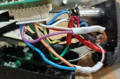

Гарнитура работает в штатном режиме. Плюс работает bluetooth. Коннектится к телефону и можно общаться через гарнитуру. Шумодав, конечно не работает, т.к. нет соответствующей платы и микрофонов в наушниках.
С стороны регуляторов вывел два штекера(папы) микрофон и наушники которые вставляются в самолетные разъемы.
А со стороны где выход AUX- разъемы(мама) для подсоединения гарнитуры.

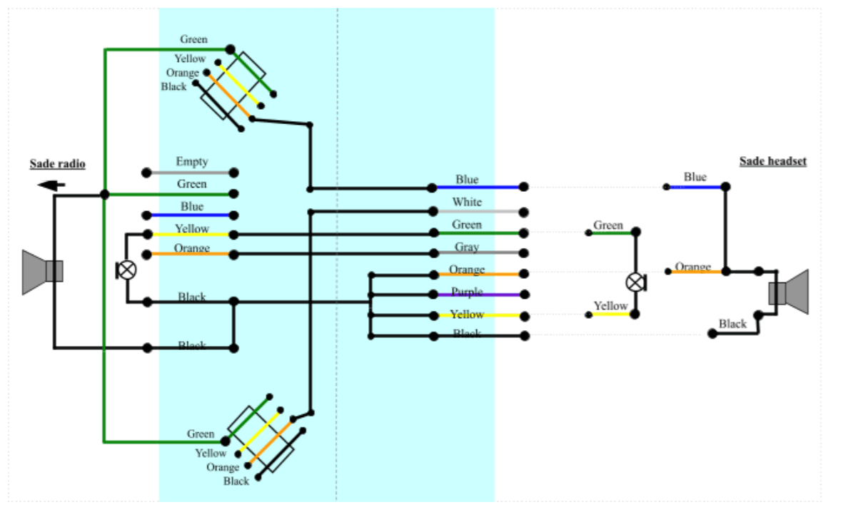

Судя по схеме там монозвук? Стерео никак не сделать? Регуль позволяет?Функции блютуза все рабочие остались? Приоритет интеркома имеется: когда говорим через блютуз и второй пассажир говорит в интерком - что мы услышим?

1)Стерео можно сделать легко. На плате сомого блока уже на выходе от каждого наушника(канала) на регулятор есть свой разъем. Можно вызвонить каждый провод и подключить раздельно регулировку каждого канала и соответственно получить стерео с телефона. Но зачем? Качество музыки такое-себе.
2)когда приходит звонок с телефона второй пилот(пассажир) будет слышать только ваши ответы. Абонента он слышать не будет. Его разговор абонент тоже не услышит. он отсекается. У меня так. на других самолетах не пробовал.

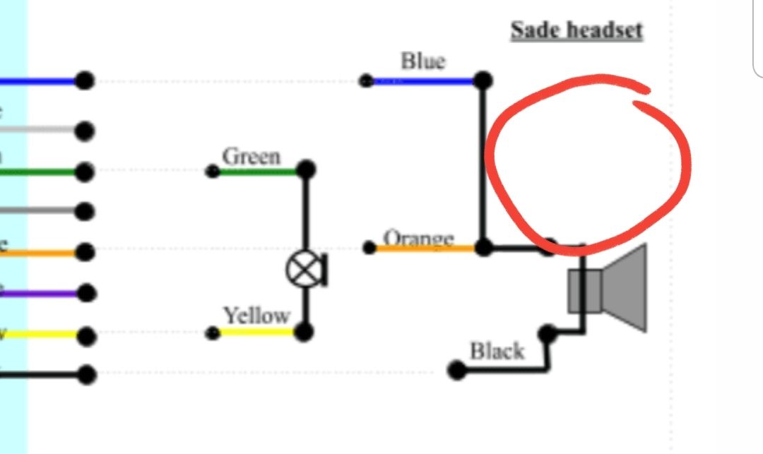

На выходе к наушникам (side headset?) белый - это второй канал стерео?
Side radio - это к интеркому?
