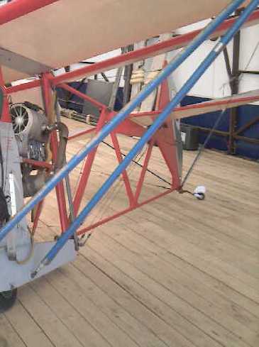

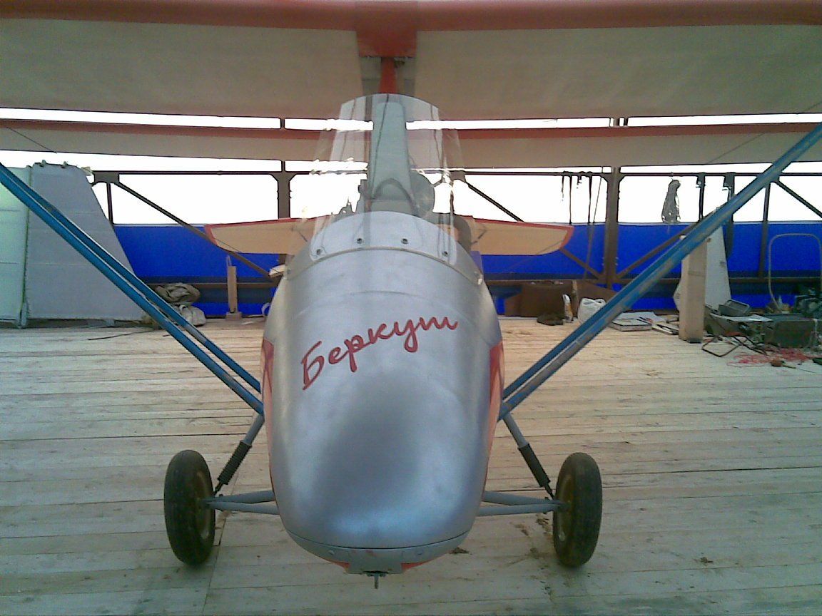

Всем добрый день! Может кто поделиться информацией об установке трехколесного шасси на аппарат типа мотопланера "Коршун-М". Вариант установки - разнесенные основные колеса и хвостовое колесо. По большей части интересует фото вариантов установки и какие материалы применяли - размеры все равно каждый делает по месту. С уважением МИХАИЛ

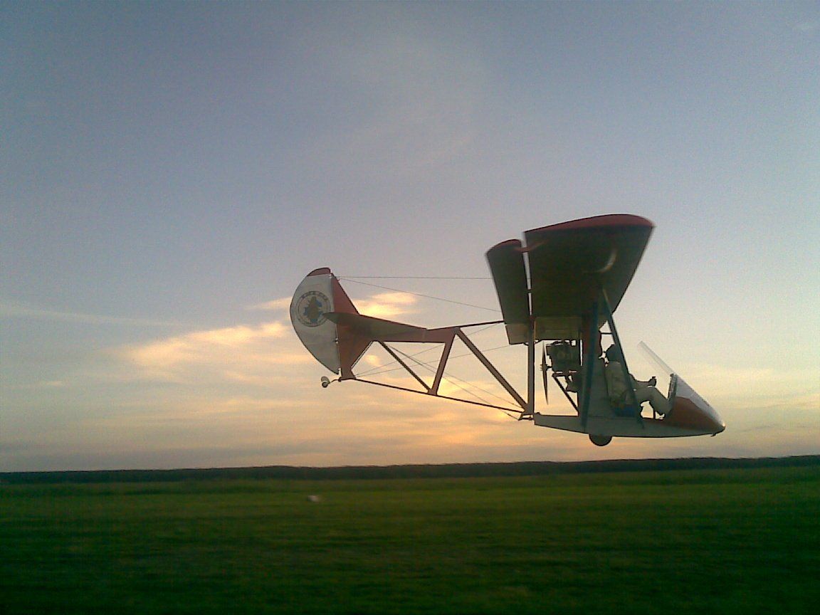

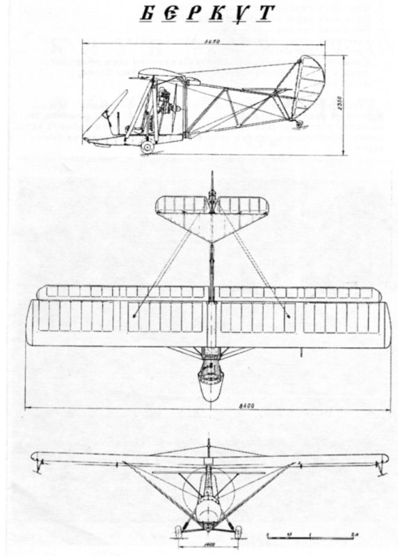

Посмотри про мотопланер Беркут. Это тот-же Коршун только трех опорный.
    51,7 КБ · Просмотры: 208

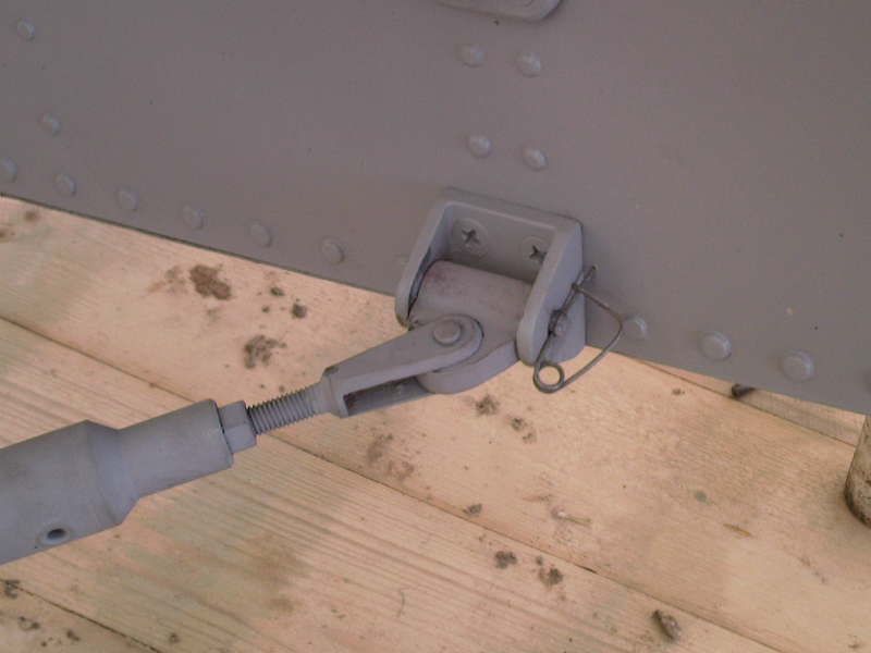

А ещё обрати внимание на планер БРО-23 ГАРНИС у ниво пять вариантов шасси.
Почему бы и нет - из описания:
Фюзеляж имеет эластичный хвостовой упор из стеклопластика и пять резиновых опорных "ножек", к которым без прямого твердого контакта с конструкцией могут быть присоединены посадочные устройства по выбору:
широкая стеклопластиковая лыжа для эксплуатации планера зимой;
эта же лыжа с колесиком для эксплуатации летом;
трехколесное шасси для обучения курсантов "самолетной" посадке;
гидро- и аэродинамический поплавок с подводными крылышками для взлетов и посадок на водоемах.

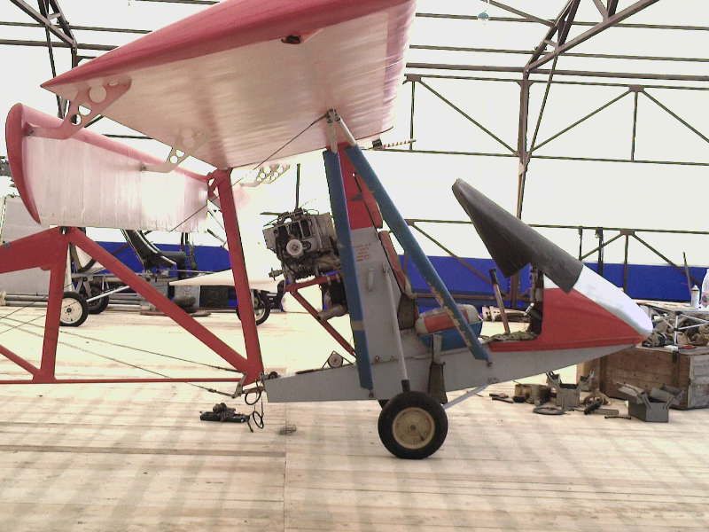

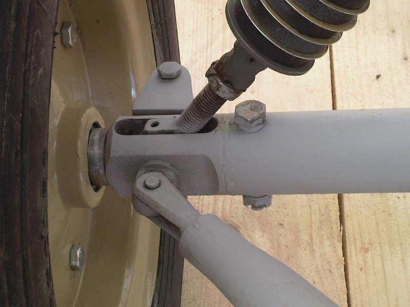

Для МИХАИЛА!

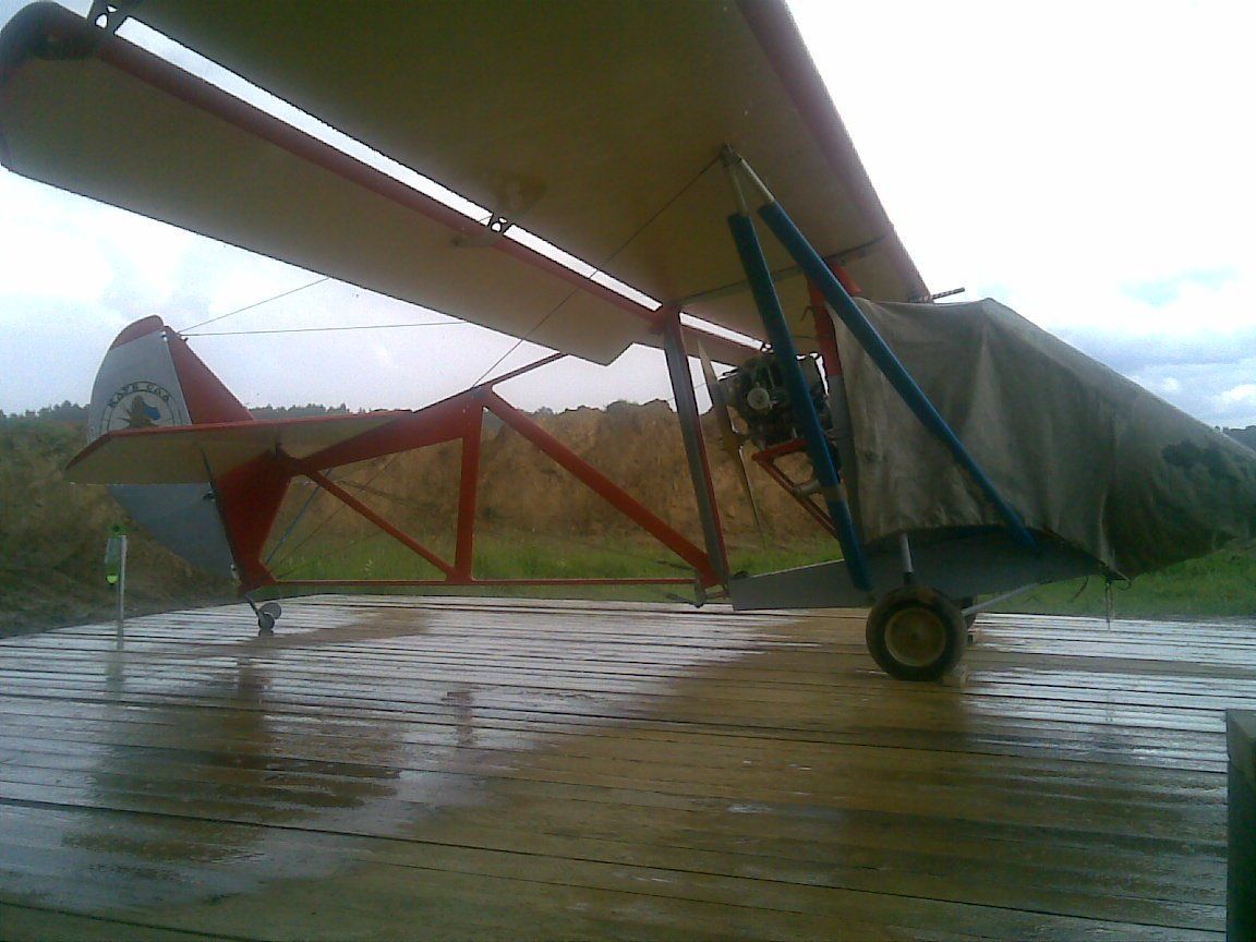

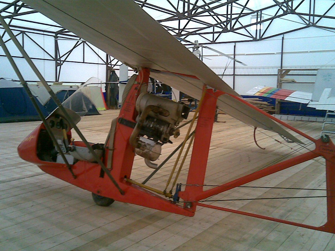

Если вопрос был задан о "Коршун М" как о типе, то он как таковой - с одним основным колесом. Это принцип парадигмы имеющий целью специальную систему обучения и привития первоначальных навыков пилотирования.  Трехопорная схема получила развитие в "Беркуте". Для расширения и вариантов применения, и развития программы обучения.
Если вопрос  был задан о деталях реализации, то вот:
    39,6 КБ · Просмотры: 226
    28,9 КБ · Просмотры: 204
    72,1 КБ · Просмотры: 279

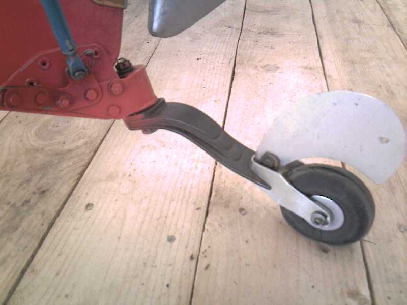

и хвостовая, свободно-ориентированная с "гребешком" для выравнивания по курсу при посадке:
    30,3 КБ · Просмотры: 214
    20,5 КБ · Просмотры: 206
