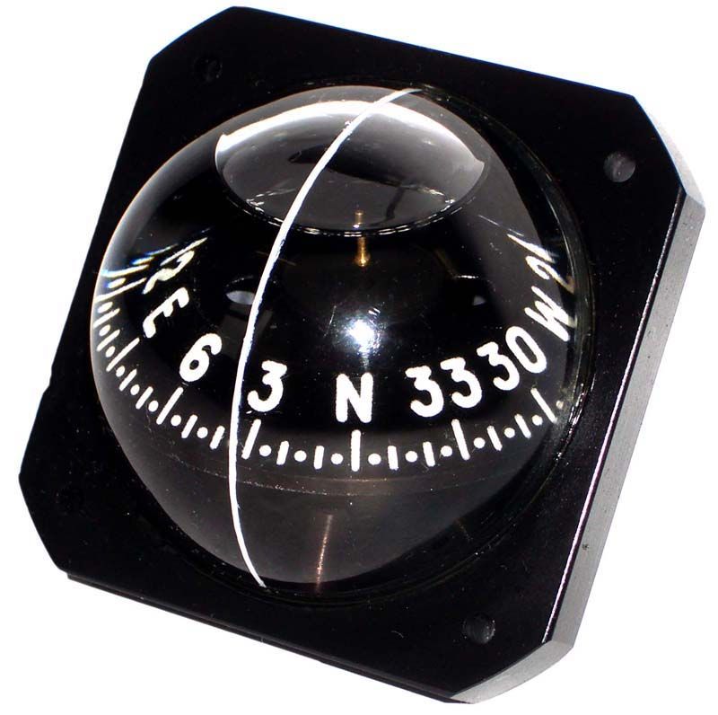

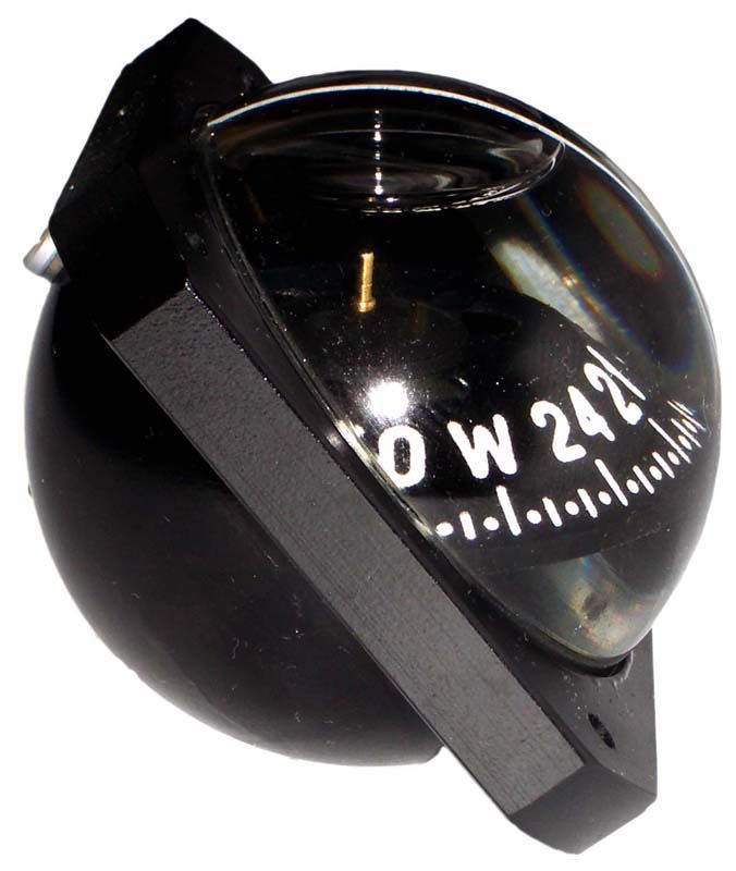

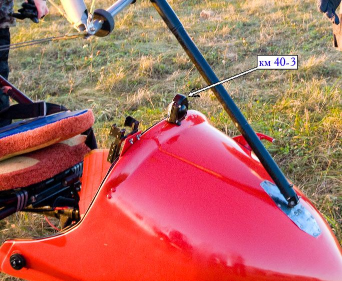

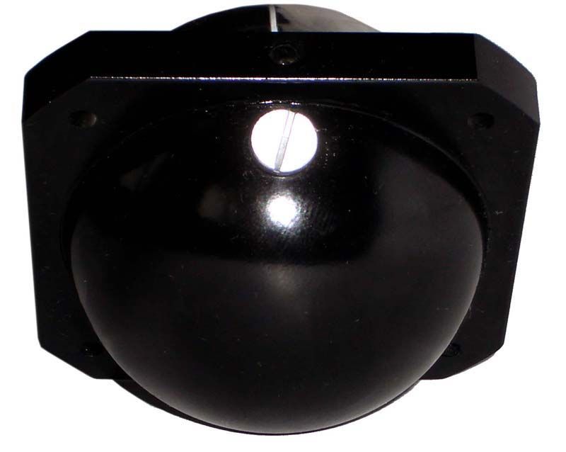

Я у своего устанавливаю поверх приборной доски, на обтекателе. Сначала ставил на резинках. Но на определённых режимах двигателя КИ-13 начинал сходить с ума. От вибрации жидкость с картушкой колбасило так что вообще ничего видно не было, только "кипящую" жидкость. А через время вообще сломался. Заменили. Только в этот раз закрепили жёстко. Вибрации уменьшились. Но через какое-то время тоже сломался. У КИ-13 всегда слабым местом были ось и картушка. От вибрации они легко ломаются. Да и шкалу в них ни хрена не видно.
Сейчас используем КМ-40-3.
Вот ссылка: http://www.kipz.ru/nav_ru.htm

В своём предыдущем посте я указал, что ставлю компас на обтекатель поверх приборной доски. У нас в регионе это издавна делается именно для исключения влияния того или иного оборудования на компас.
