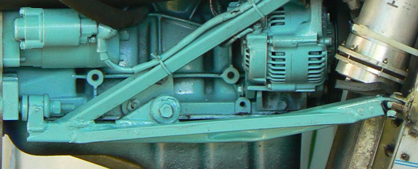

Мне кажется, очень хороши сайлентблоки из передних рычагов (клюшек) Ниссан Патруль. Легкие, в меру жесткие, легко монтируются, залезают даже в деформированную сваркой обойму, лишь бы изначальная посадка была правильная.

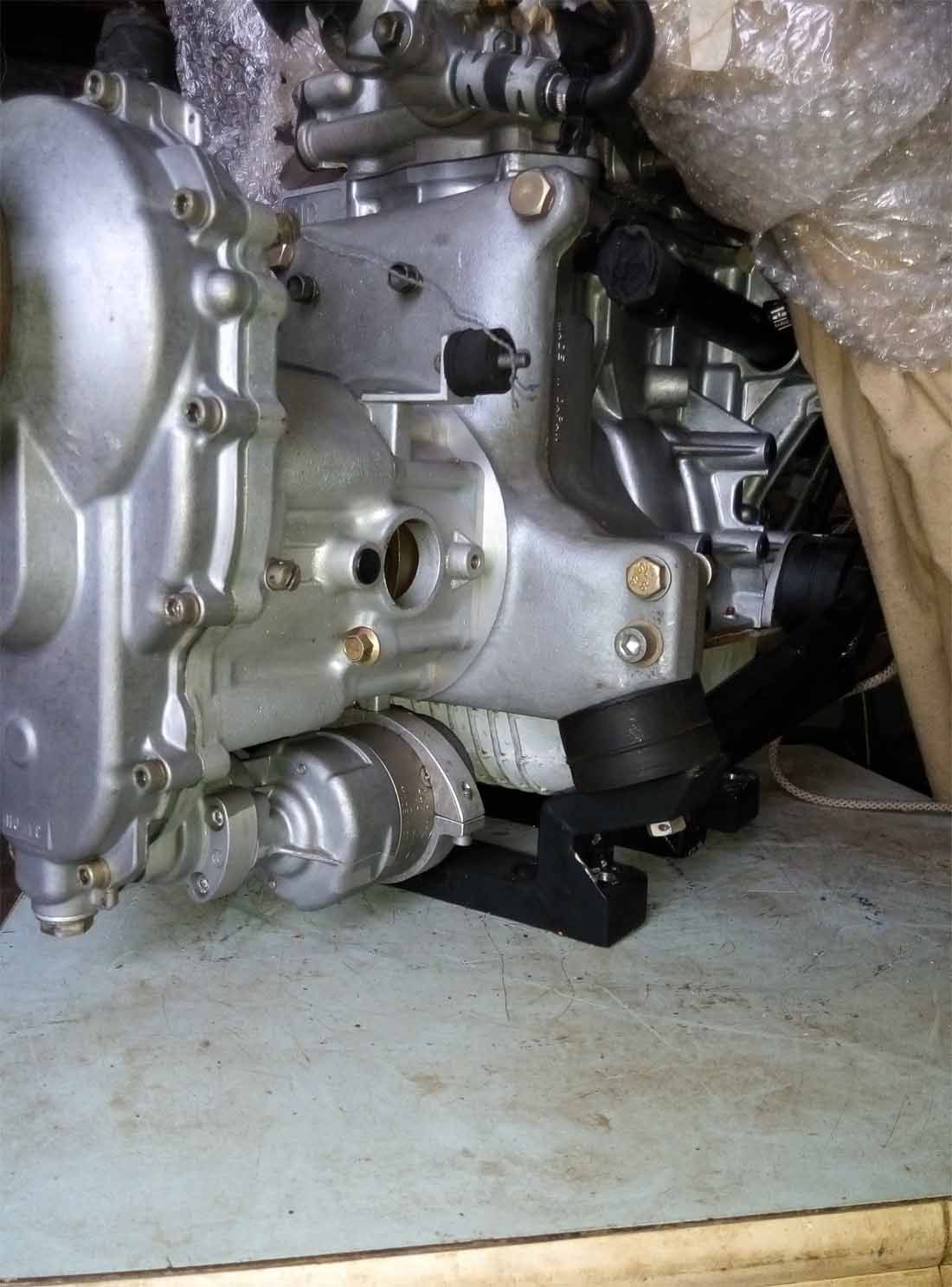

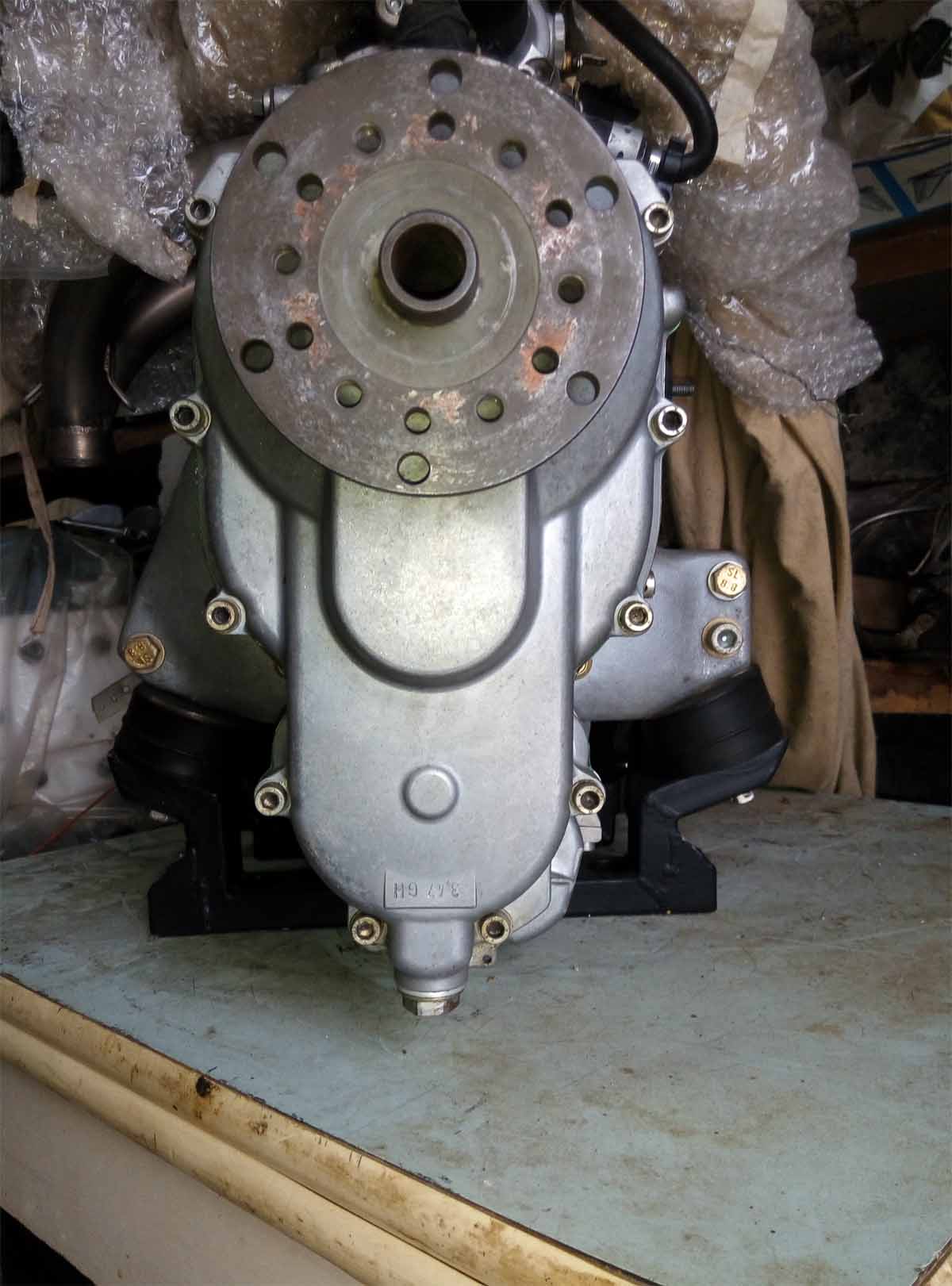

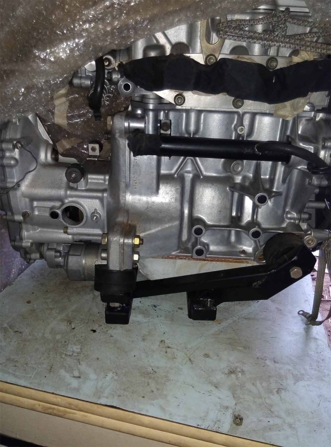

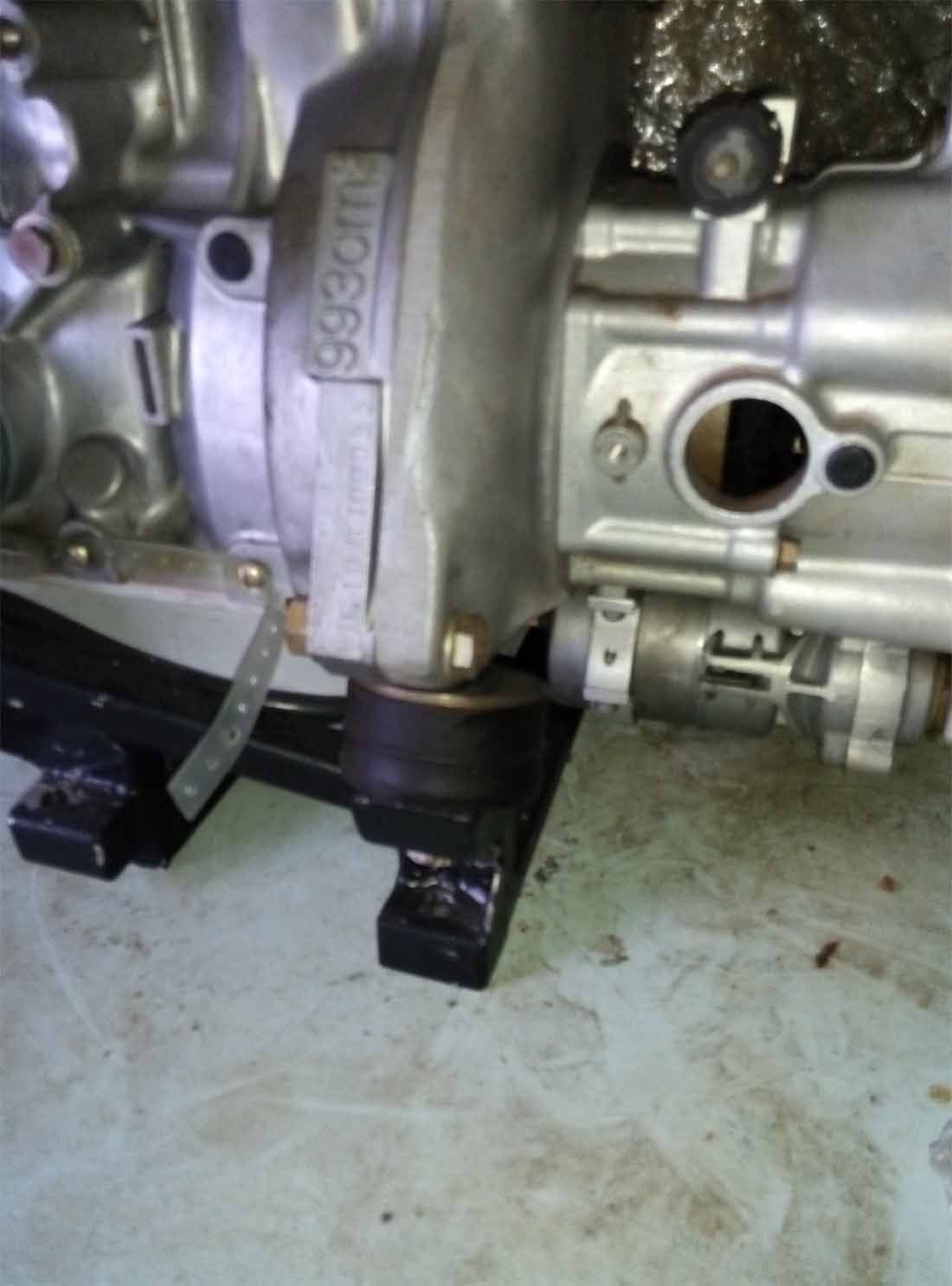

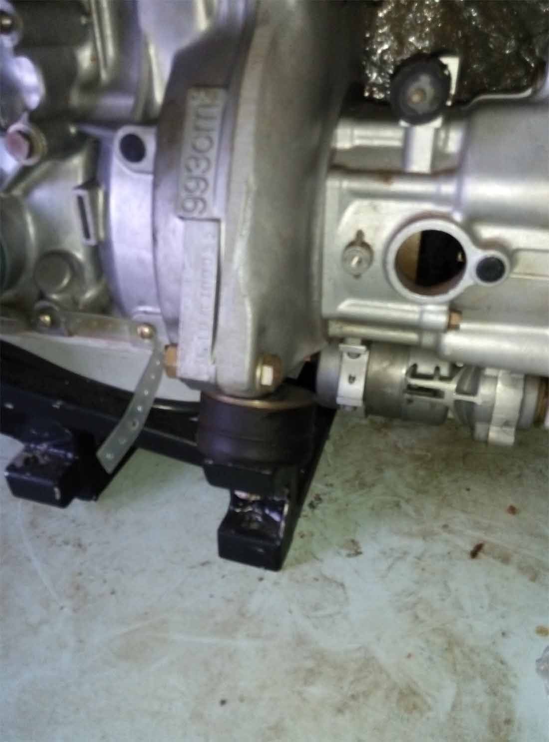

вот такие подушки стоят у меня на дв-ле
    89,2 КБ · Просмотры: 127
    72,2 КБ · Просмотры: 129
    94,8 КБ · Просмотры: 135

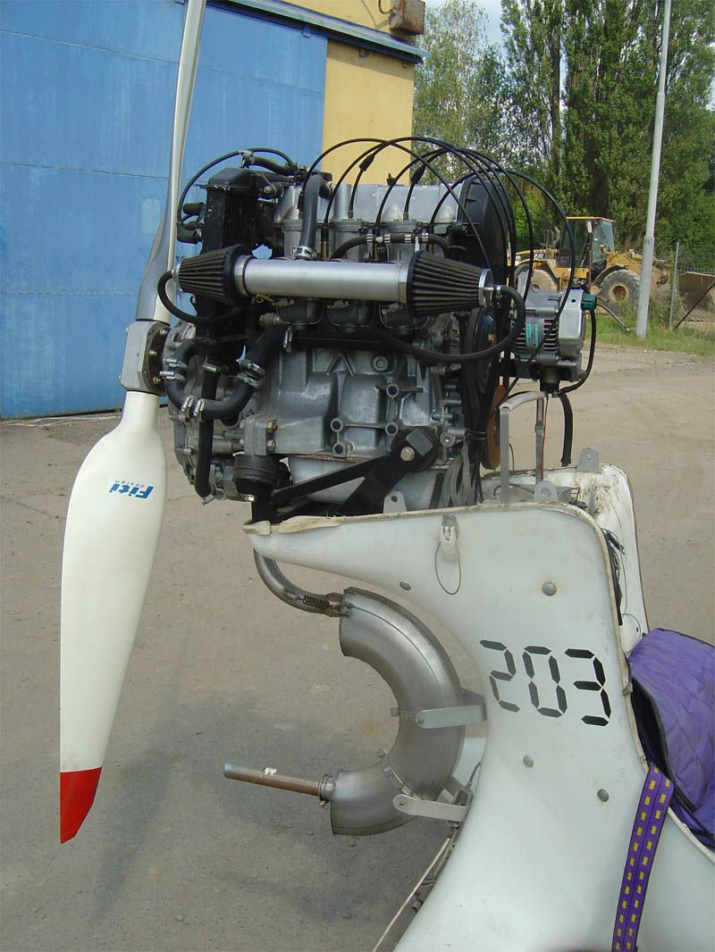

Сайлентблоки от Таврии. Требуйте в магазинах города.
Сузуки 110 кг.
Наверное что- то пролетело..... Оригинальный у Вас глушитель. Мотор на (давится)? Фото крепления редуктора нет ли случайно. Спасибо.

вот фото Marius

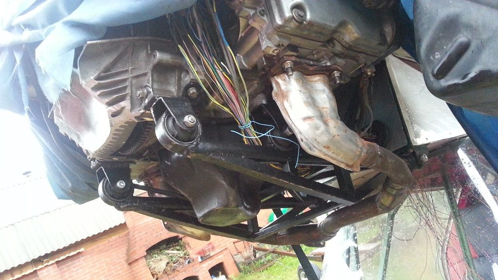

Вот посмотрите я использую от продольных тяг по моему Фолькса. Если интересно уточню. Они двух типов в стальной обойме и в алюминиевой. Лёгкие эластичные.

1   -на моём дв-ле нет сайлентблоков с "Таврии"

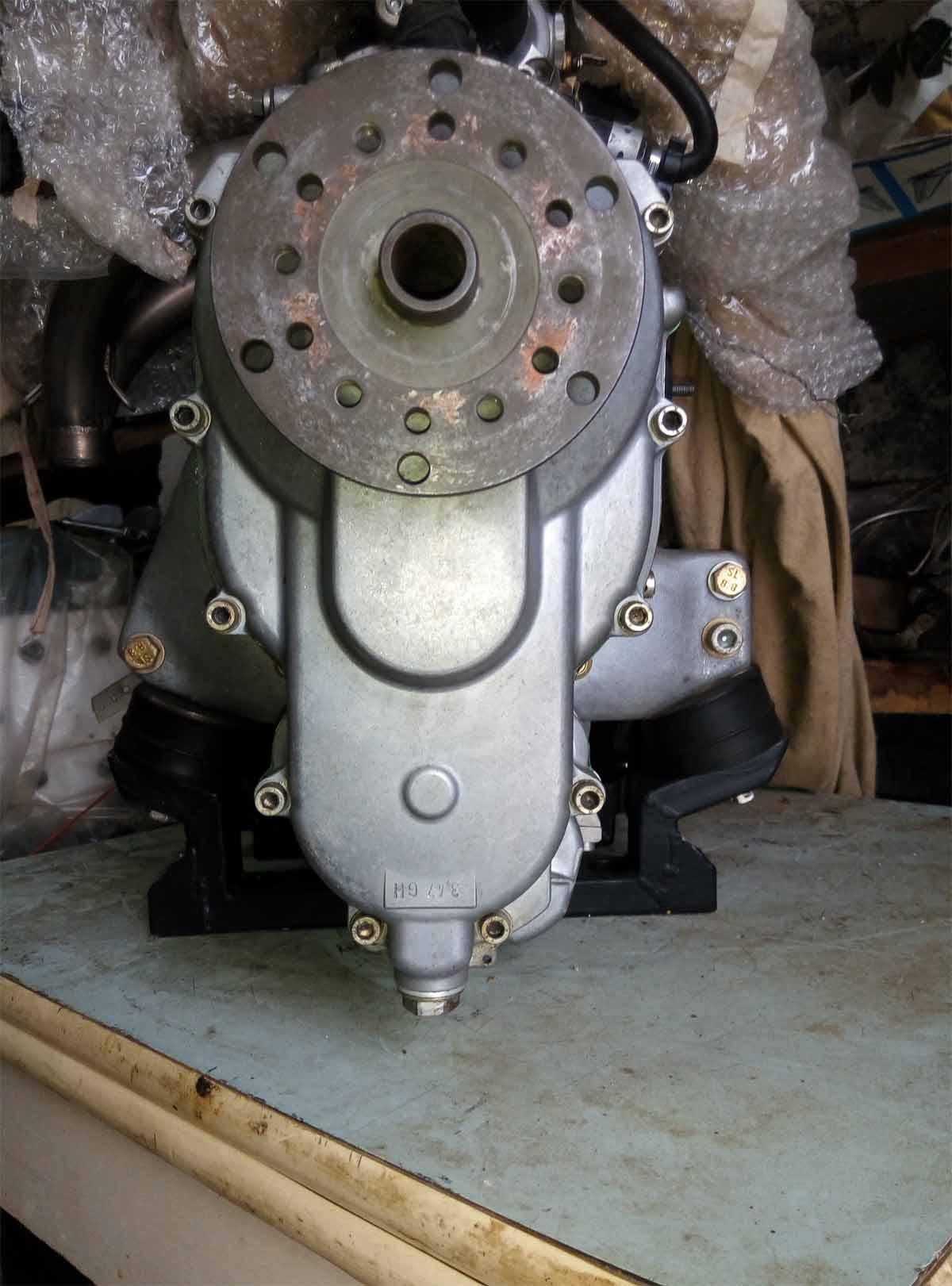

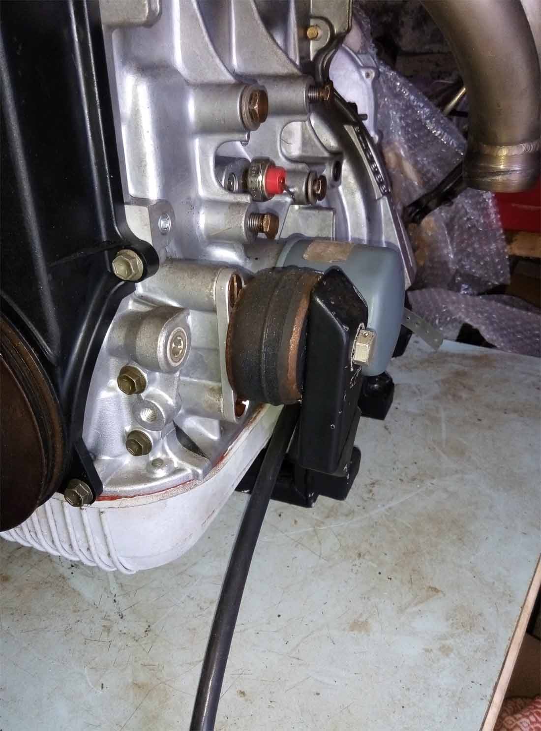

редуктор крепится через переходну плиту
    114 КБ · Просмотры: 113
    93,7 КБ · Просмотры: 118

Скажите, а как в 14 посте внешняя обойма салентблока крепится к мотораме. Он просто вставлен с натягом? Что его удерживает от перемещения?
