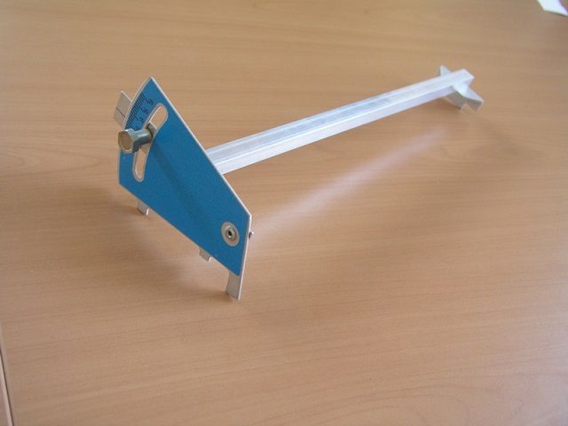

кто-то пользуется программой Profili?
скажите как поступать с замыканием законцовки профиля? она всегда оставляет пустым этот контур, его лучше просто соединить прямой линией? или скруглённой? или продлить линии ло пересечения?

Avionix толщина задней кромки?
Это как душе угодно. Хочешь в ноль, хочешь толщину оставь.

Имеется в виду хвостик профиля, или законцовка крыла? Если хвостик - программа точно работает, если соединить простой прямой. С дыркой не пробовал, может тоже заработает? Не знаю как ведет себя вычислительный алгоритм, в реальной жизни что скругление, что "срез" должно быть без разницы.
@ Avionix
Ну программа всегда сама соединяет прямой линией, но если строить самому по точкам в любой CAD-программе, то там есть выбор как поступить)). Стало интересно как правильнее.
