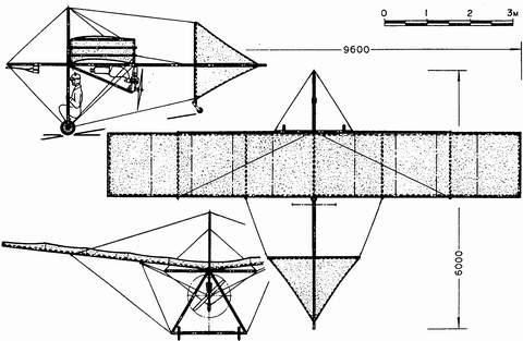

acrobatman, продолжайте пожалуйста, очень интересно. И если можно еще фотки
Аппарат интересный, достаточно простой, доступный, подходящий для воздушных прогулок в спокойной атмосфере. Немаловажное нововведение - задние подкосы (трубы) от колес к месту подвески мотора. Раньше были только тросы, что при заднем расположении двигателя было опасно - если при крепком ударе в шасси рвались передние тросы - пилот уходил под мотор. Еще хочется посоветовать продольную трубу - образующую фюз-жа сделать потолще (на фото заметен ее прогиб). Конструктор, конечно, вправе сказать, что это незначительная упругая деформация, а воздушные нагрузки труба держит хорошо. 🙂
А как он управляется , как дельтоплан ? РУС не видно.
А он балансирный. Я тут случайно нашел его у Кондратьева, так оказалось, что это конструкция еще тех времен, автор - В.Засько.
    24,4 КБ · Просмотры: 466
Если сделать рулевые поверхности получится тот же квиксильвер коих по миру тьма летает(летала) и где будет тогда оригинальность конструкции ?
Вот только классическая схема для балансирного управления по тангажу слабо подходит.  Ведь ее преимущество как раз в более широком диапазоне допустимых центровок  что снижает эффективность балансирного управления такой схемой.
А если сделать летающее крыло как наиболее чувствительную к центровке схему то получим классический мото жесткорыл или вообще мотодельту.
Смысл этой конструкции не понятен.

Уважение к смелости автора ероплана! Но, как человек с авиационным образованием, и имеющим отношение к вопросу КПД возд. винтов в этом варианте склоняюсь к тянущему варианту.
что то ни как ни соображу ,как он по курсу то рулится особенно взлет ,посадка? :🙂
согласен в полете.а при взлете? развернул,завел. сел и газ?
Интересный вопрос 🙂. Может быть можно садиться уже в полете. Как на дельте 🙂 Пока не взлетел, бежать ножками и подруливать упираясь?
На посадке действительно жесть на колеса садиться. Либо на ноги со срывом, либо даже страшно представить как все происходит  :-/
Хboct
сомневаюсь ,что перекладина даст возможность пробежаться ножками. видимо требуется предварительно самолет наводить на взлет  :IMHO
Вы видели его взлетную скорость? 25 км 😀 конечно же поставил против ветерка и вперед :~)
ему наверное 15 метров хватит :~) чтобы оторваться
хороший аппарат
На земле он не рулится, посадка все же на колеса. Разбег зависит от мотора, естественно.
