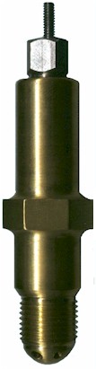

Каталитические свечи зажигания - как думаете?

чего-то я не въеду -  это что-то типа свечей накала, как у дизелей. если использовать для бензиновых двигателей, то как регулировать УОЗ? и вообще момент зажигания?

Obormot  -  судя  по  картинкам  -  это  очередные  калильные  свечи....   В  модельных  моторчиках  такие  встречаются....   У  нас  переодически  появляются  сообщения  про  очередное  чудо  -  изобретение....   А  чем  обычные  свечи  не  устраивают ?  Прибавки  мощности  на  30  процентов  не  дадут  никакие  свечи   🙂

что ответил производитель свечей по поводу УОЗа:
The timing curve is "pre-programmed" at the SmartPlugs factory and is not field adjustable.
общий смысл такой, что кривая УОЗ обеспечивается характеристиками самой свечи и регулироваться не может.
для автомобильных двигателей это далеко не айс, а вот насколько это критично для авиации?

Возможно причиной прогара было то, что форкамерная свеча даёт узкий факел пламени направленный в одну точку, а классическая одноэлектродная затавляет фронт пламени распространяться вдоль головки цилиндра и затем равномерно опускаться вниз к поршню.

Obormot  форкамерные  свечи  бывают  искровые  -  а  бывают  калильные.  Форкамерные  -  это  свойство  не  связанное  непосредственно  с  принципом  возникновения  горения  смеси.
да в курсе. свечи, с которых началась тема, тоже вроде как форкамерные.
перефразирую вопрос - в двигателе с прогоревшим поршнем ставились форкамерные искровые или калильные?
\\\\перефразирую вопрос - в двигателе с прогоревшим поршнем ставились форкамерные искровые или калильные?
Cкорее всего  ставились форкамерные искровые. Калильные обеспечат более быстрый прогар! :🙂
Форкамерные искровые стали причиной прогара.
