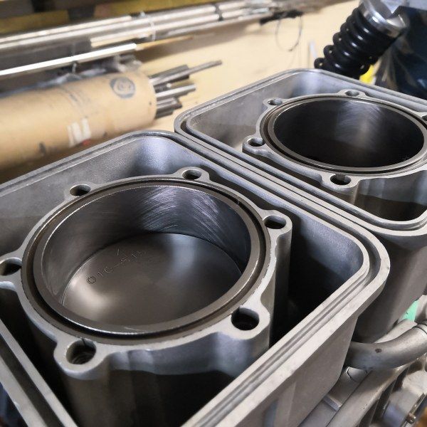

уважаемые форумчане .кто подскажет где можно отхонинговать цылиндры двигателей м14п и аи14р. в московском регионе или есть какие способы хонинговки самостоятельно. всем спасибо .жду предложений .пож.пишите на ram-bus@list. . ru

Я разбираю цилиндры сам,а гильзы в автомастерской по 750р. хонинговал.Нагрел головку до 280-300гр. а гильзу охладил,и откручивается рукой.После хонингование и притирки клапанов сборка в обратной последовательности.Но я ещё закрутил гильзу на пол оборота больше.Это на м14в26.
где можно отхонинговать цылиндры двигателей ...в московском регионе
Я растачивал и хонинговал цилиндры трех Rotax 582 в - АБ Инжиниринг. Насколько я знаю там же ремонтирует цилиндры Авиагамма.

Скинь что-нибудь по Вацап на 89281224595.Я покажу как раскрутить и закрутить.
Здравствуйте! А может, можно тут показать? Мне тоже интересно
У меня не получается с телефона, пишет слишком большой файл для обработки сервером.Давайте сброшу тому кто сможет выложить на моей страничке.
