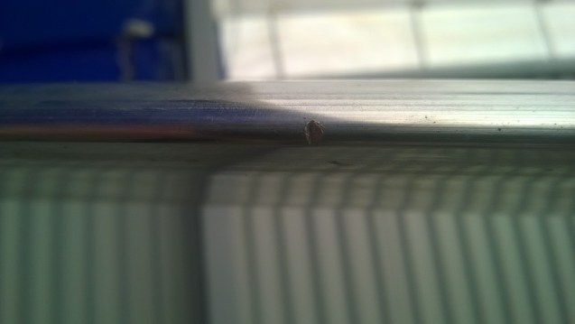

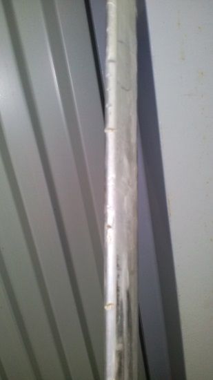

9 апреля приехал летать на новом роторе, который облетал в начале декабря, случайно, совершенно случайно обнаружил рассечение лобика лопасти ротора в 10 см от хаба глубиной несколько мм, полет не состоялся, через 2 недели съехал с площадки, никто никогда не узнает кто это сделал!  Если бы полетел комиссия МАК постановила бы-  обрыв лопасти в следствии брака или дефекта лопасти ротора!

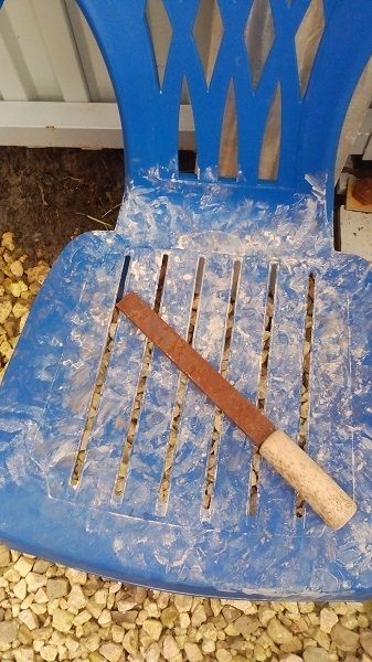

Черноголовка...один оставил аппарат, решили полетать в его отсутствие, в хлам, никто ответственности не несет, второго с гидропланом выжили оттуда, у третьего отвалилось почему то крыло в полете, я должен был быть четвертым!  а это напильник, которым рассекли лобик лопасти ротора, все строем кричали это камнем, в центре ротора, где окружная скорость = 0  !
Гнилое место, и люди, монинские полковники, знают где самое напряженное место в конструкции 🙂
Обнаружил перед вылетом случайно! на втулке ротора была тряпка от пыли, полез ее снять

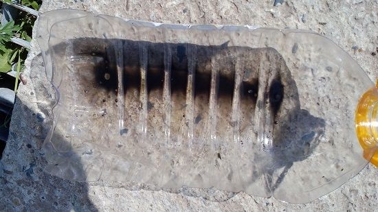

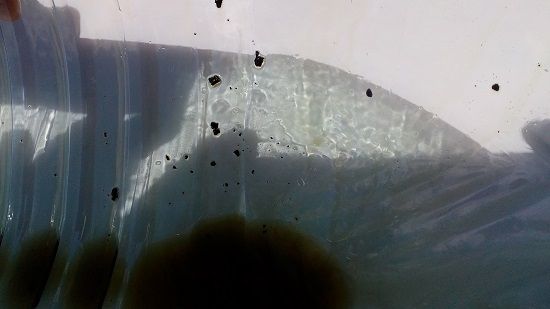

2 недели назад сделал полную ревизию аппарата, подрубленным ротором не обошлось, в маслобак насыпали землю

может это вы сами подсыпали землю к себе в масло ?
А экспертизу делали ?

Землю конечно не сыпали, но бензин сливали регулярно.
Леш, ты был у меня в Химках консультировал по композитам, мы общаемся с тобой не помню уже сколько лет! Я похож на ублюдка чтобы в 914-й самому себе сыпать землю в маслобак???   Или у меня лишние бабки чтобы выбросить ротор только для того чтобы тут заниматься "самопиаром"?
Я утащил аппарат через несколько дней с черноголовки как обнаружил рассечение на лопасти, после того как там было собрание всех присутствующих по этому поводу. Заключение сертификационного центра- не эксплуатационное повреждение-проруб.  Монинские которые там летают и работают на хозяина в один голос кричали-  это камень!!!   Какой камень в центре ротора где окружная скорость-ноль?
Прорубленная лопасть лежит в гараже у товарища.  Подавать заявление в полицию не стал, полковники сказали-дело тухлое, да, это попытка убийства одного и более лиц, но для того чтобы копали до итога, надо много работать))))))  а ресурса нет)))  Нераскрываемость им не нужна.   Звонить тебе не буду, ты слишком занят, за консультации по работе с композитами еще раз ОГРОМНОЕ СПАСИБО

Экспертизу или "эксперимент" провели в черноголовке, я привез кусок лопасти 1 метр и рубили топором, проруб от топора на 1 мм глубже)))) Напильник который на фото спрятали, хотел забрать, не отдали)))   На фото кусок лопасти который рубили и топором и тем самым напильником. Что такое концентратор напряжения в комле лопасти ротора надеюсь тебе не надо объяснять
