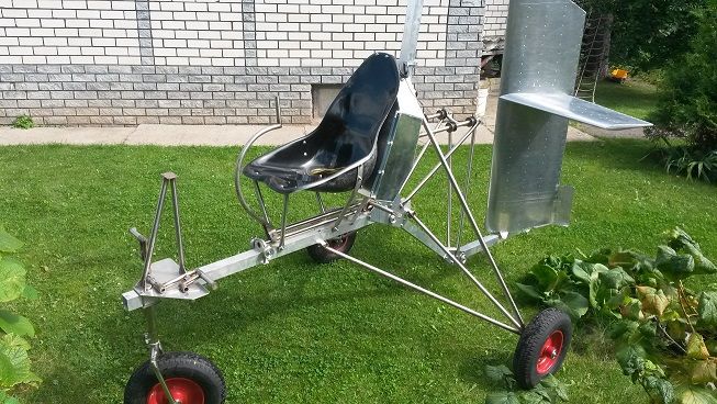

Изготовлю кит Домика или его отдельные узлы по оригинальным чертежам.

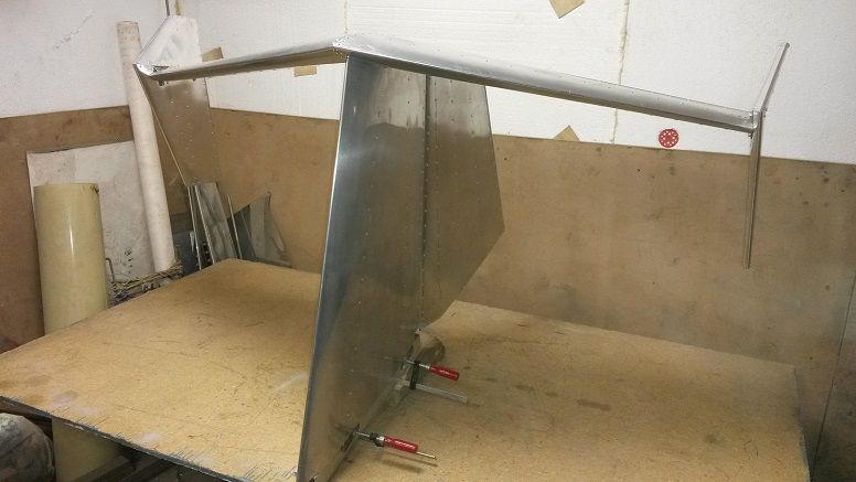

Дюралевый хвост изготовленный по технологии Эрни весит 4.2 кг -27000р
Комплектацию нужно обсуждать . Так примерно без силовой ,ротора и приборов , из отечественных материалов получится около 190 тыс . Можно использовать профиль 6061т6 и дюймовый крепеж, но соответственно увеличится цена плюс время на доставку.
Максу респект все делает точно по оригиналу и вес такой как в оригинале! А особенно мне понравилось управляемое переднее шасси!!
По фоткам лучше посмотреть на ветке автожиров "нижегородский жужик " А вообще там все как в оригинале , разве что передняя вилка теперь в крайних положениях педалей принудительно доворачивается. И то ,это достигнуто за счет доработок , а не переделок. Процесс изготовления хвоста подробно описан  на ветке " изготовление алюминиевых хвостов" в том же разделе.

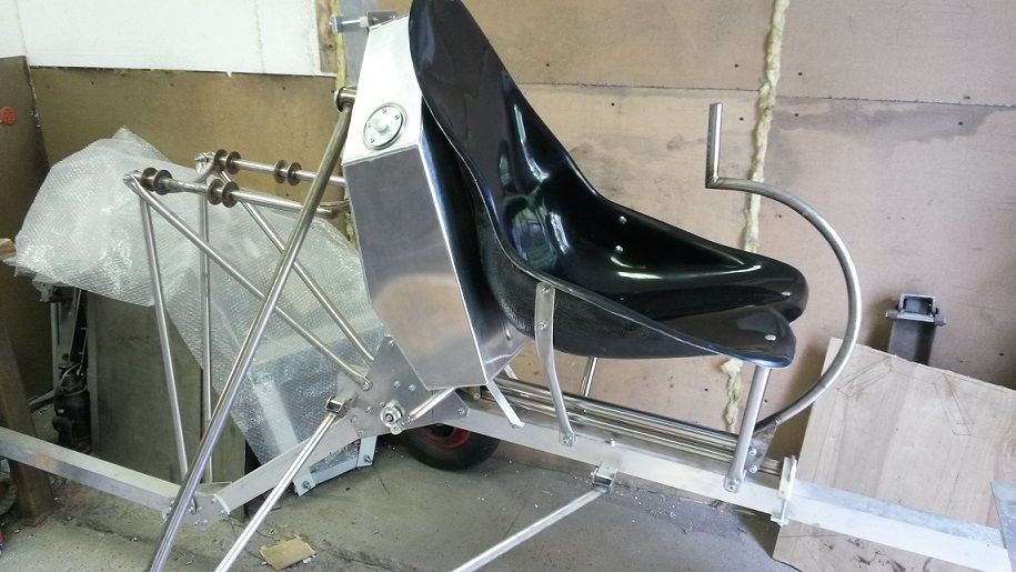

У нас недавно жестко посадили самолет. Кронштейны под сиденьями сложились в гармошку , но пилот с пассажиром все равно получили компрессионники позвоночников.
Вот думаю что полосу под сиденьем от левого кронштейна к правому пускать не надо. Пусть лучше сиденье порвет.

Ротор получен в целости и сохранности. Изготовление на высоте. Я очень доволен. Рекомендую всем как опытного, ответственного и отзывчивого продавца.
Спасибо, Максим.
Не в качестве рекламы. Это живое свидетельство того, как из "кучи" металла делается почти готовый одноместник. Прислушался бы раньше - сэкономил бы кучу денег.
Аплодирую, Конструктору.
