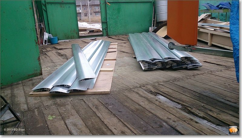

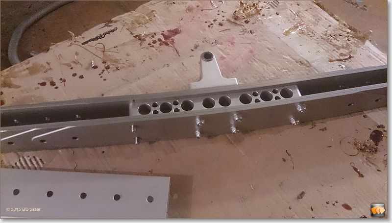

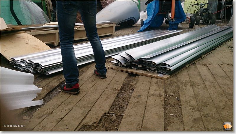

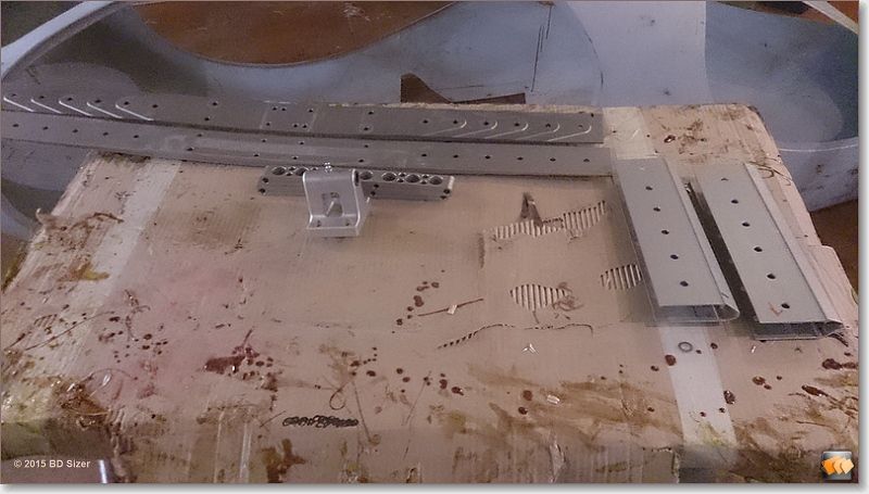

Продаю кит набор для изготовления ротора копия МТО СПОРТ Цена за две лопасти 35тр.

Это тот профиль что я разрабатывал и Портвейн заказ размещал , или другой ?

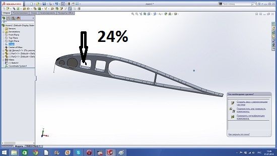

Профиль спорткоптера без груза имеет центровку 30% профиль Аверсо без груза тоже 30% и набивка там в большей части для центробежки и для удержания центровки лопат в динамике, сколько % у лопат не набитых у МТО и Корнева сам посмотришь, если нет их чертежа -пришлю (вопрос 1-й минуты посмотреть сколько %)
Чтобы лопаты Корнева держали как он говорит 24% их тоже надо забивать на 1.5- 1.4 метра а не на 0.4м грузами, но тогда они будут неподъемными по весу и не будут быстро  "подхватывать" , да они держат аппарат но по сути работают в критическом режиме из за нарушенной центровки, скорее всего чтобы их сделать рабочими надо выносной груз ставить где нибудь в полметра от конца лопат))))  Посчитай, я например алгоритма этих расчетов не знаю, как будет выкручивать лопату в динамике при нагрузке и насколько будет меняться угол атаки до критического в зависимости от упругости материала и какую компенсацию добавляет центробежка в динамике от кручения лопаты при неправильной центровке....ждем!

Налетал на корнеевском роторе размер 8 м 20 см 64 часа до 120 км все  нормально ротор летучий короткий взлет но когда скорость переваливает за 120 ростет вибрация надо  доводить

Как показывает практика, динамический центр давления на лопасть ротора приходится на 24-28% хорды!!!! Ликбез))))   Центровка в статике с грузами должна соответствовать центру динамического давления и тогда стремимся к идеальному ротору! Который будет подвержен минимально флаттеру и при рабочих углах атаки срыву потока образуемого лопастью. Спорткоптер и аверсо без набивки баланс-28-30%, МТО тоже, для того чтобы паритет соблюдался в аверсо достаточно минимум груза для создания центробежки и в спорткоптер тоже, в МТО набивка- 1.5 метра прутков,  что же получим с лопатами Тих#иновской?   Тяжелый ротор! И если его набить для получения соответствия динамического давления и статической центровки- он будет весить 40 кг и будет неподъемный для легких аппаратов! Чтобы он подхватывал быстро, остается одно- нарушить баланс и набить конец лопасти грузом в 30 см для создания только! центробежки! летать будет...как летает все, но не более, отсюда проблемы у Михаила, Сереги и .... при полетах на скорости от 110 км в час-нарастающая вибрация, вывод, практики- это не просто практики а производители, которым вопрос продаж важнее соответствия их продукции ее параметрам
