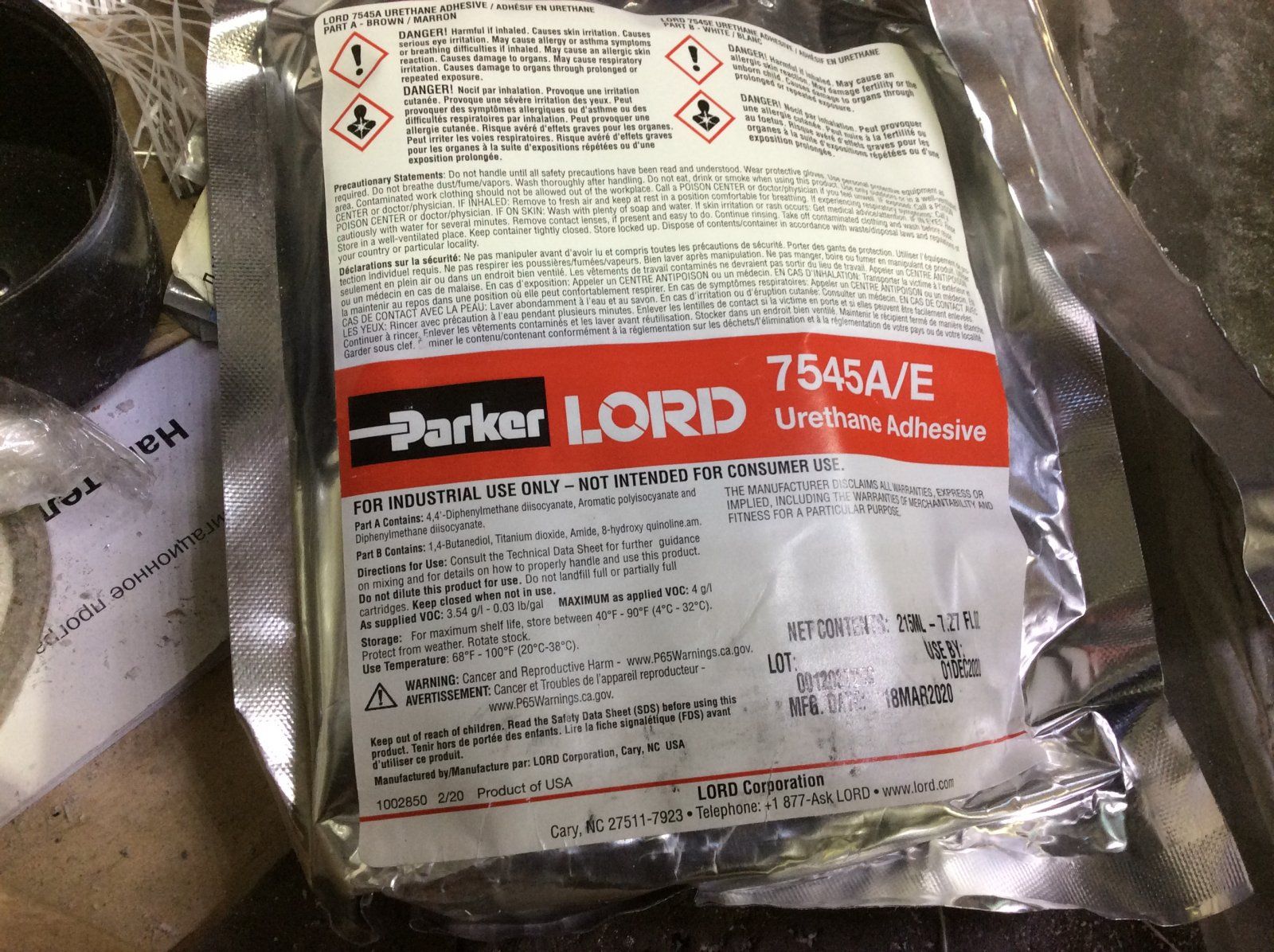

Коллеги, подскажите.
Хочу поменять боковые стекла в самолете, родные старые и потрескались. Чем лучше всего их вклеить в композитный корпус самолета?
Есть какой-нибудь специальный клей герметик? Желательно белого цвета.

Менял стекло на Аэропракте, с завода пришло новое стекло и прозрачный клей герметик в пластиковой тубе под пистолет. В каждом строительном магазине есть такой.
Тут есть некоторый практический момент: под прозрачным клеем будут видны все дефекты поверхности под стеклом, а они обычно есть при демонтаже старого стекла. Соотв., придется их сначала устранять. Черный герметик избавит от лишней работы 😉
Sikaflex-295UV. Специальный клей-герметик для вклейки пластиковых стекол в корпуса яхт и т.д. В том числе для стеклопластиковых корпусов. Бывает черный и белый.
К нему у производителя есть инструкции, в том числе по подготовке поверхностей.
А что за марка клея? Можете поделится фото упаковки? Аэропракт вроде из дюрали?
