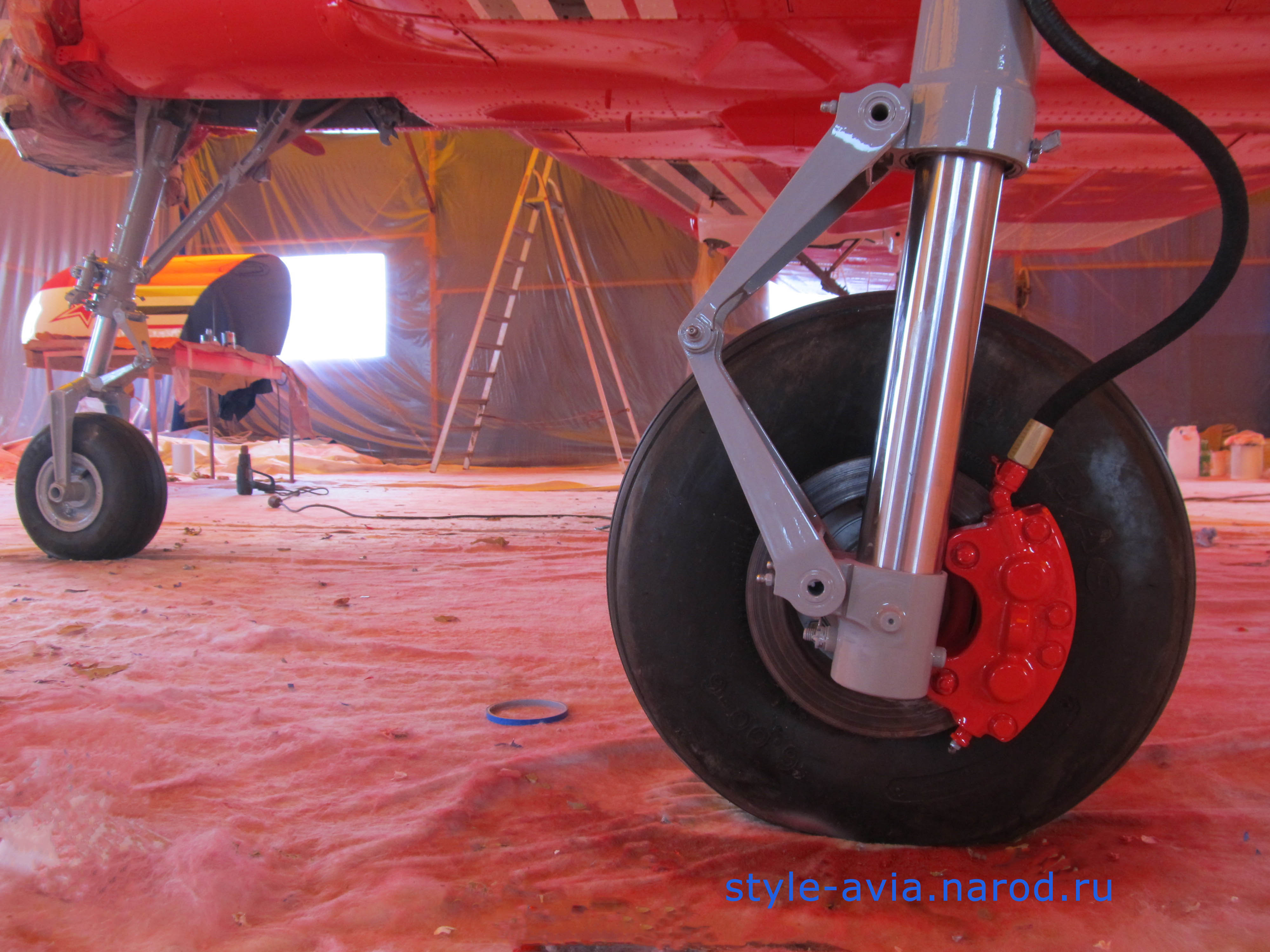

Колёсики бОльшего диаметра для Як-55.
Есть мысль на зиму поставить дутики повыше. Катанная полоса, перемёты...
В типоразмерах не силён.
Родные вот они:
Что остсюда можно подобрать , диаметром 500, чтоб на родные диски натянуть?

Это уже не родные,а увеличенные,если поставить ещё больше тормоза вообще не будут работать.
Я не силён в 55-х, но насколько я понимаю (старшие товарищи поправят) крайние 55-е и 55М шли с гидравликой и именно этими колёсами.
Тормозов хватает, чтобы на сухом держать 70%.
А зимой - это не важно, ибо что полоса, что стоянка - укатанный снег...
Просто, дайте ликбез по типоразмерам и маркировкой. Можно по аналогии с автомобильными, в них я шарю, что в европейской маркировке, что в американской.
Тут же не понятно, где наружный диаметр, где посадочный, где ширина...

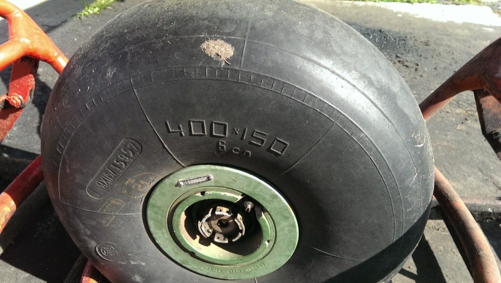

Вы не правы - самые что ни на есть родные - 400х150, диск 114 мм, на основных  стойках для Як-55 самые родные.
На диск 114 отечественная промышленность других размеров шин не выпускает вообще.
По запросу товарища из отечественного подошло бы только от Як 52 - 500х150, но у них диск больше ровно в 2 раза - 228.

Ну, по Вашим запросам, Вам нужен размер 20х6, и нихрена там такого даже близко нету, увы.
Некоторые владельцы Як-52х в штатах, поменяли стандартные колёса на американские с дисковыми тормозами :~).
