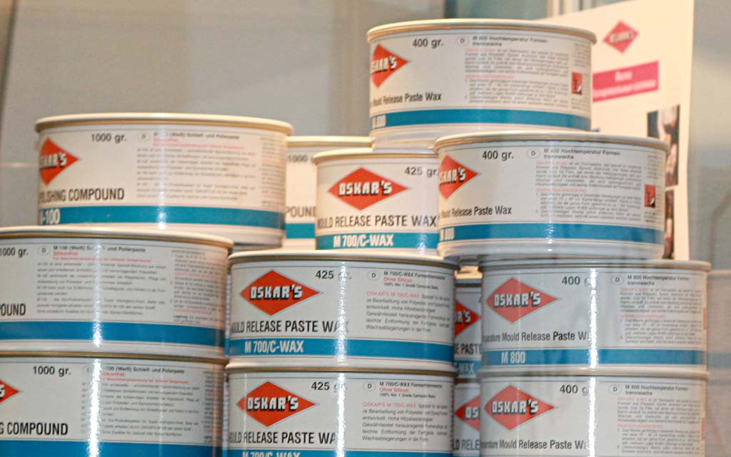

Витрина с разделителями Oskar's на стенде "Интрэя".
