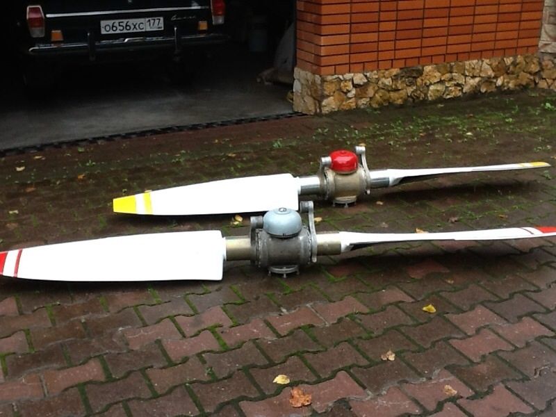

Композитные супер винты на Як-18
javias
1-й винт. Длина 2,1м Очень легкий, хорошая тяга. Не гниет, не ржавеет.
2-й. Длина 2,05
Сделаны на заказ. Испытаны, очень хорошо себя показали.
посмотреть, звоните 8925-222-0971, по покупке 8985-222-3331
    71,6 КБ · Просмотры: 92

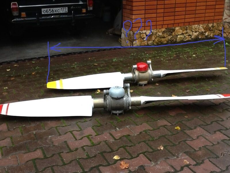

Указанные размеры очень сомнительны.
Измерьте, пожалуйста, не "длину", а диаметр винтов, как указано на фото.
Относительно размеров штатной втулки диаметр кажется все же ближе к стандартным 2.4 м
И кто производитель винтов?
    73,3 КБ · Просмотры: 89
Ооочень похожи на винты с "Наилевскими" лопастями...? Тогда суперского  в них ничего нет...
Да Вы правы, это они есть. Но их качества испытаны в собственных полетах.
При дальности 1200км на высоте 2500, при скорости 180-200км/ч  по приборам - расход получился 200-210л. время полета 6 часов.
Летал с таким винтом лично около 10 часов, на взлете как-будто есть небольшой прирост мощности,но при сбросе газа на глиссаде как в стену упираешся и сыпешся как на Вильге...
Родной 530-й более эластичный...
