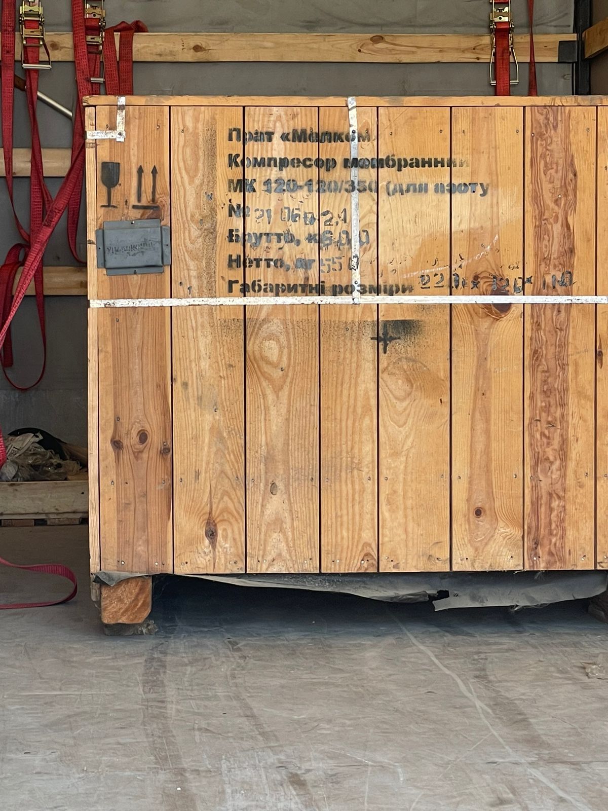

Мембранный компрессор КМД-2/35 (МК 120-120/350) применяется как дожимающий компрессор для сжатия давления от 35 бар до давления 350 бар различных газов (воздух, азот, кислород, водород, хлор и др.), неагрессивных к нержавеющим сталям 20Х13 и 09Х15Н8Ю.
Возможна работа на меньшие давления, но степень сжатия не должна превышать кратности 10-ти.
Поскольку в мембранном компрессоре отсутствуют смазываемые детали в газовой рабочей камере, отсутствует контакт между сжимаемым газом и маслом и они герметичны по отношению к внешней среде, компрессоры применяют для сжатия взрывоопасных , токсичных, высокочистых газов, или когда требуются особенные меры по защите окружающей среды.
Мембранные компрессоры могут применяться в химической, нефтехимической и других отраслях. Так же компрессор КМД 2/35 используется для заправки самолетов различными видами газов.
