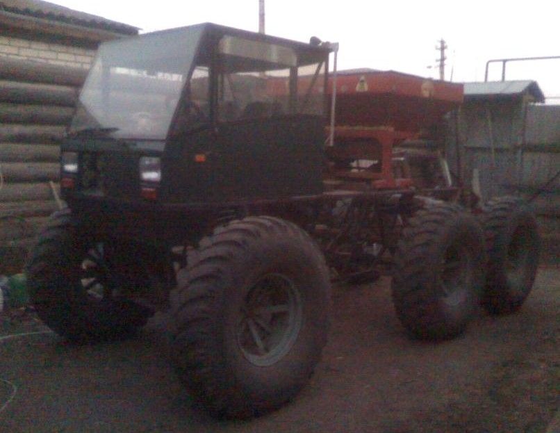

Да Бригс вещщ, третий сезон на расбрасывателе, и масло не ест, заводиться без проблемм
Hasan, разбрасыватель - это не та самоходная машина с широченным размахом и так шустро  носившемся на вашем ролике ?
Да она, только с установкой для разбрасывания, а тарелки вращает Бриггс Спринт 40
    58,9 КБ · Просмотры: 253
Серьезный , производительный агрегат. Что то подобное производится в Самаре. Но это как я понимаю ваша собственная разработка.
Вездеход, наша, а навески чужие, опрыскиватель самарский, разбрасыватель польский. Этот аппарат ушел по заказу сейчас новый доделываю
