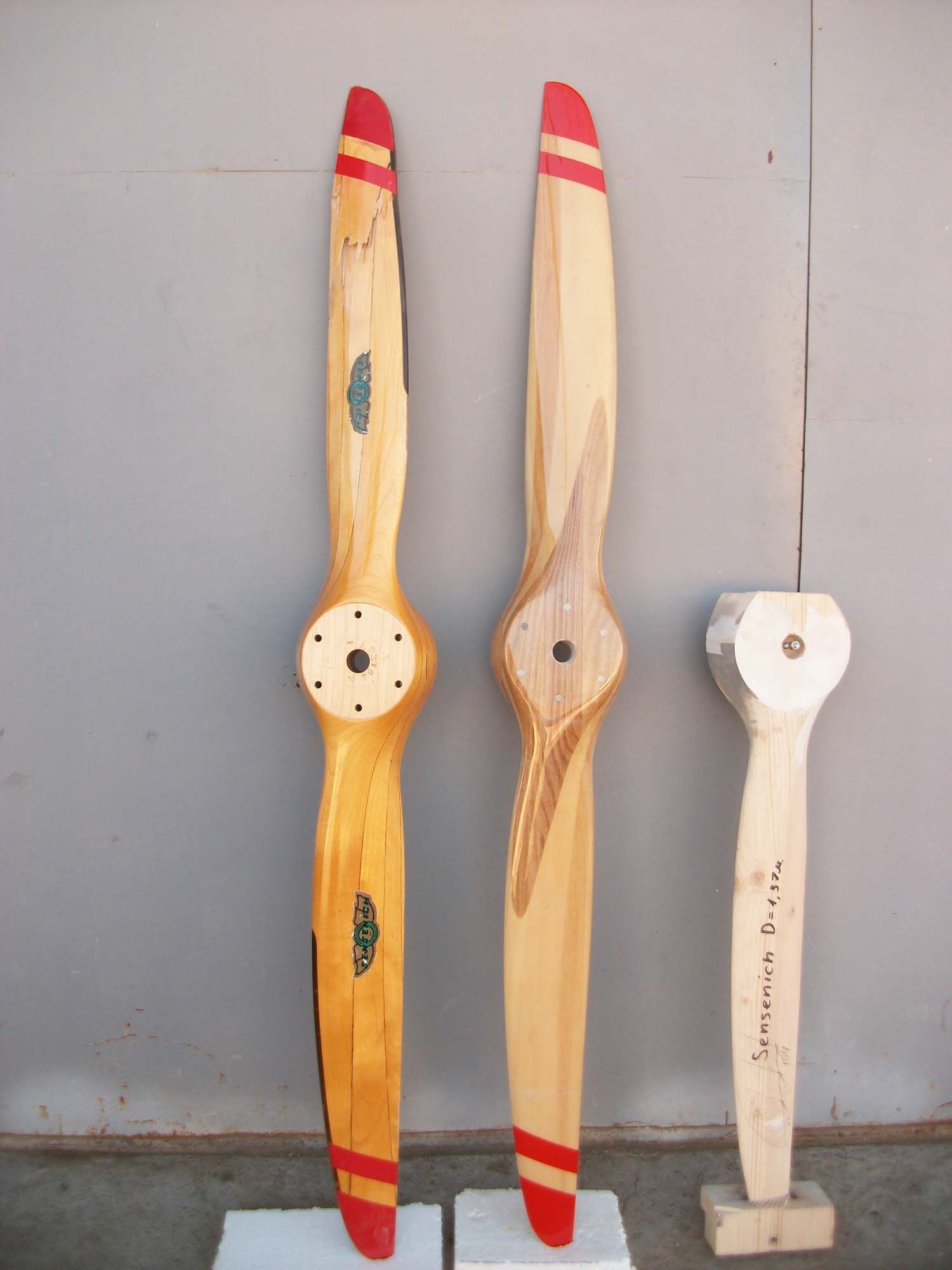

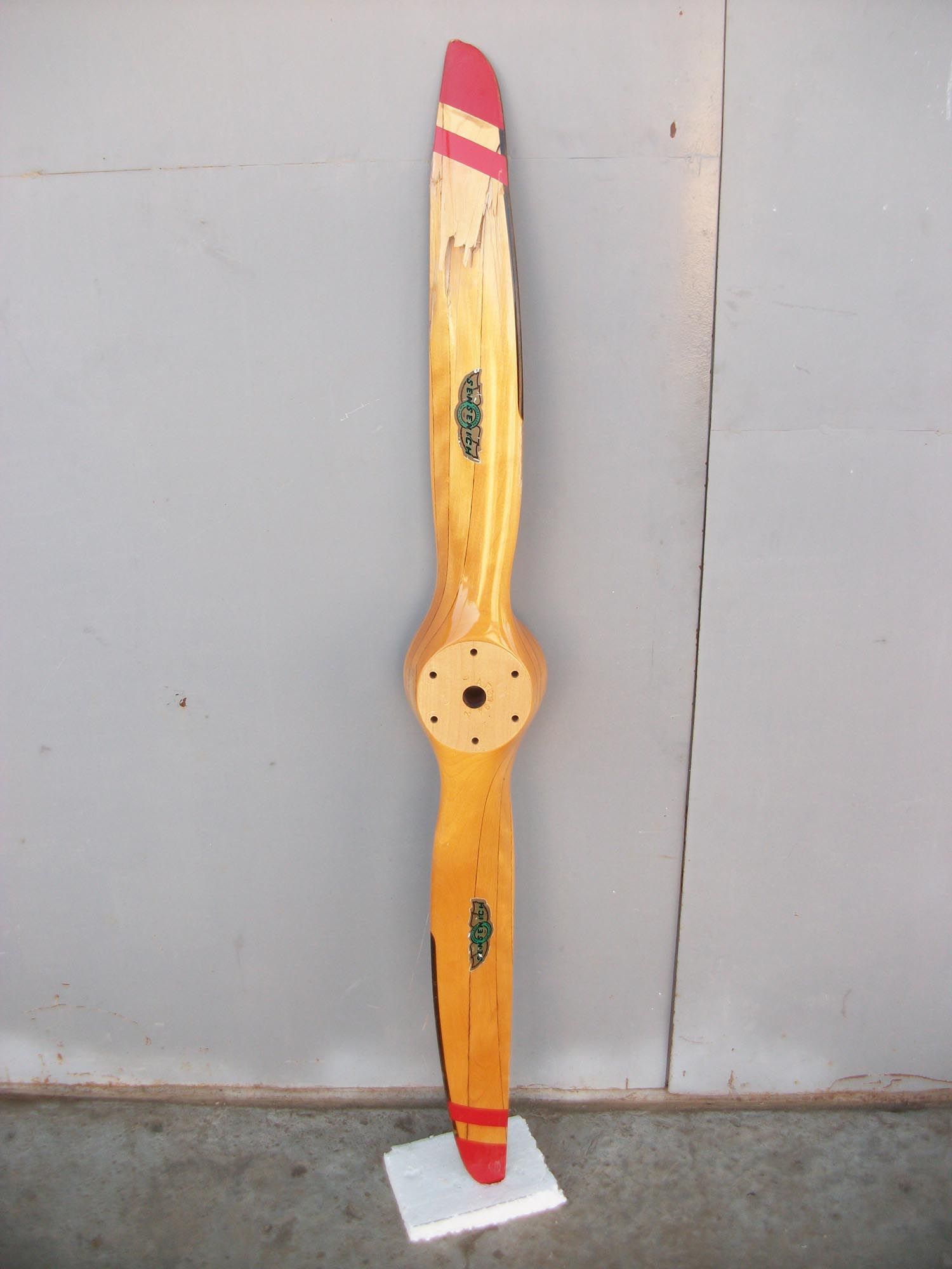

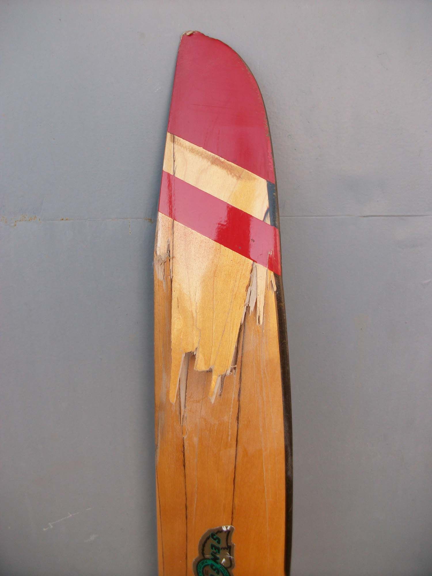

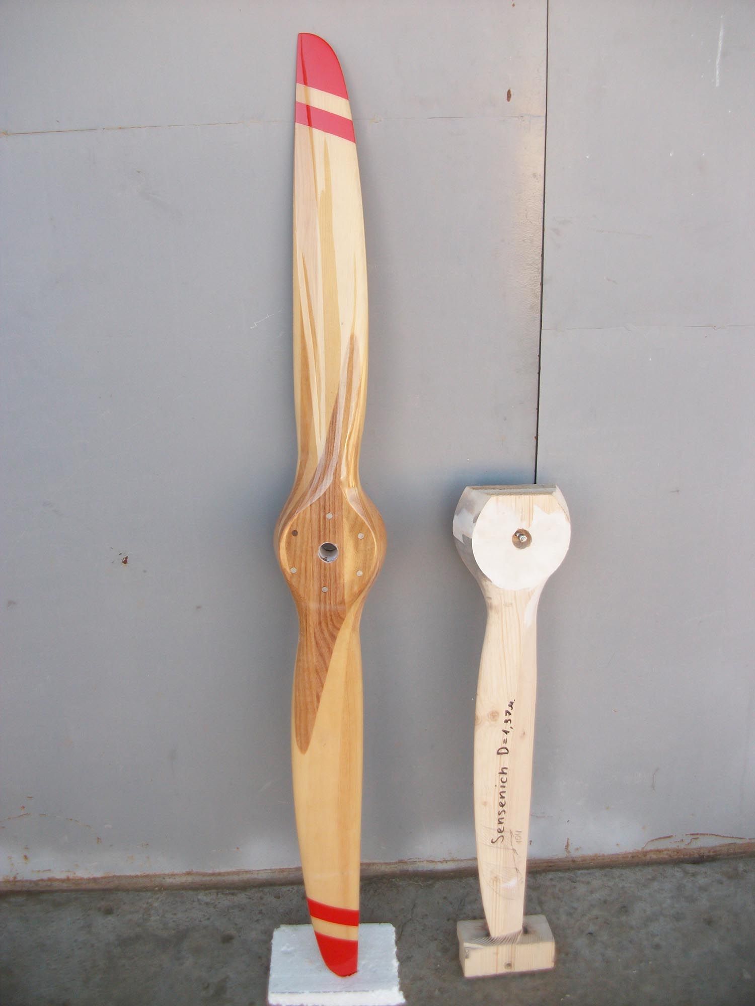

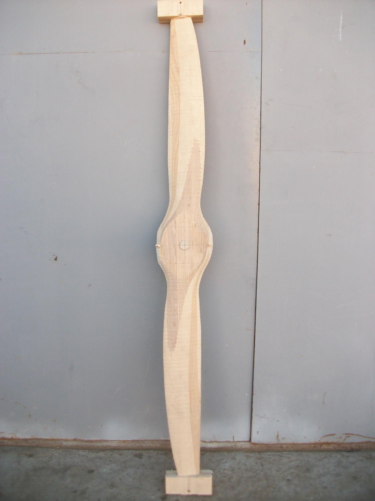

Вот, например, был такой винт. К стати, стеклоткань могла его спасти.
    139,1 КБ · Просмотры: 136
    124,8 КБ · Просмотры: 145

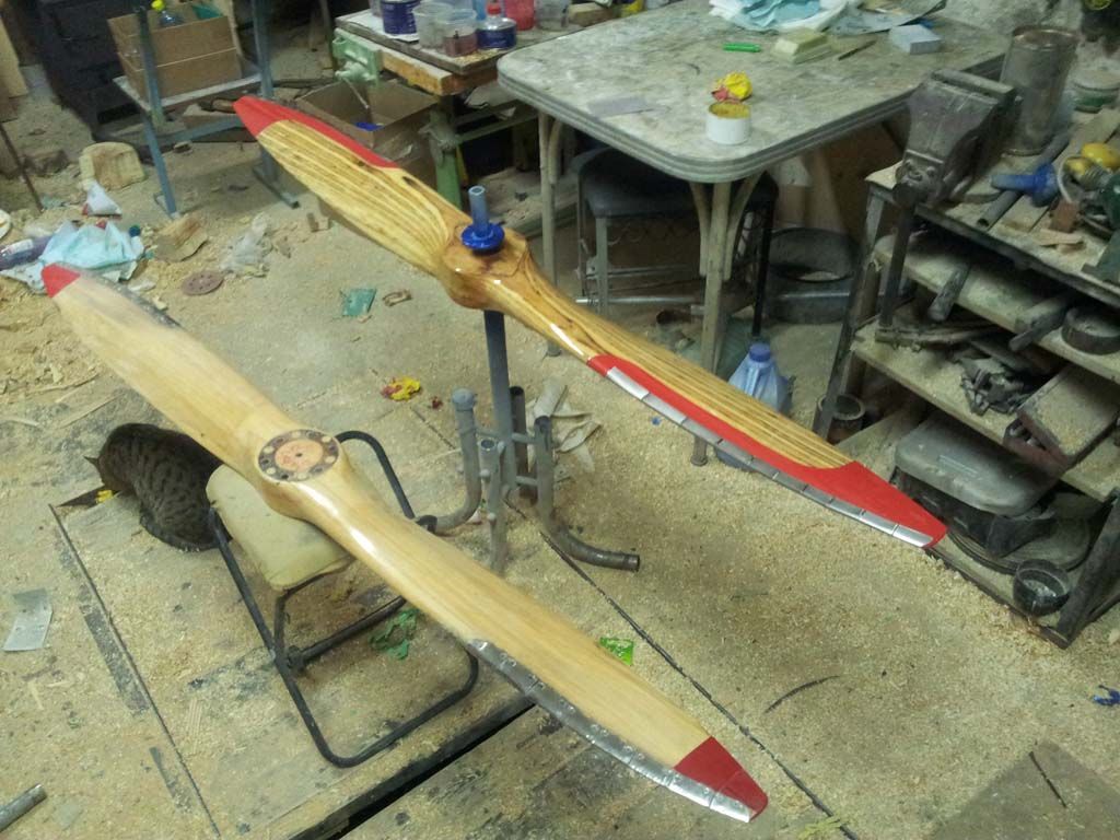

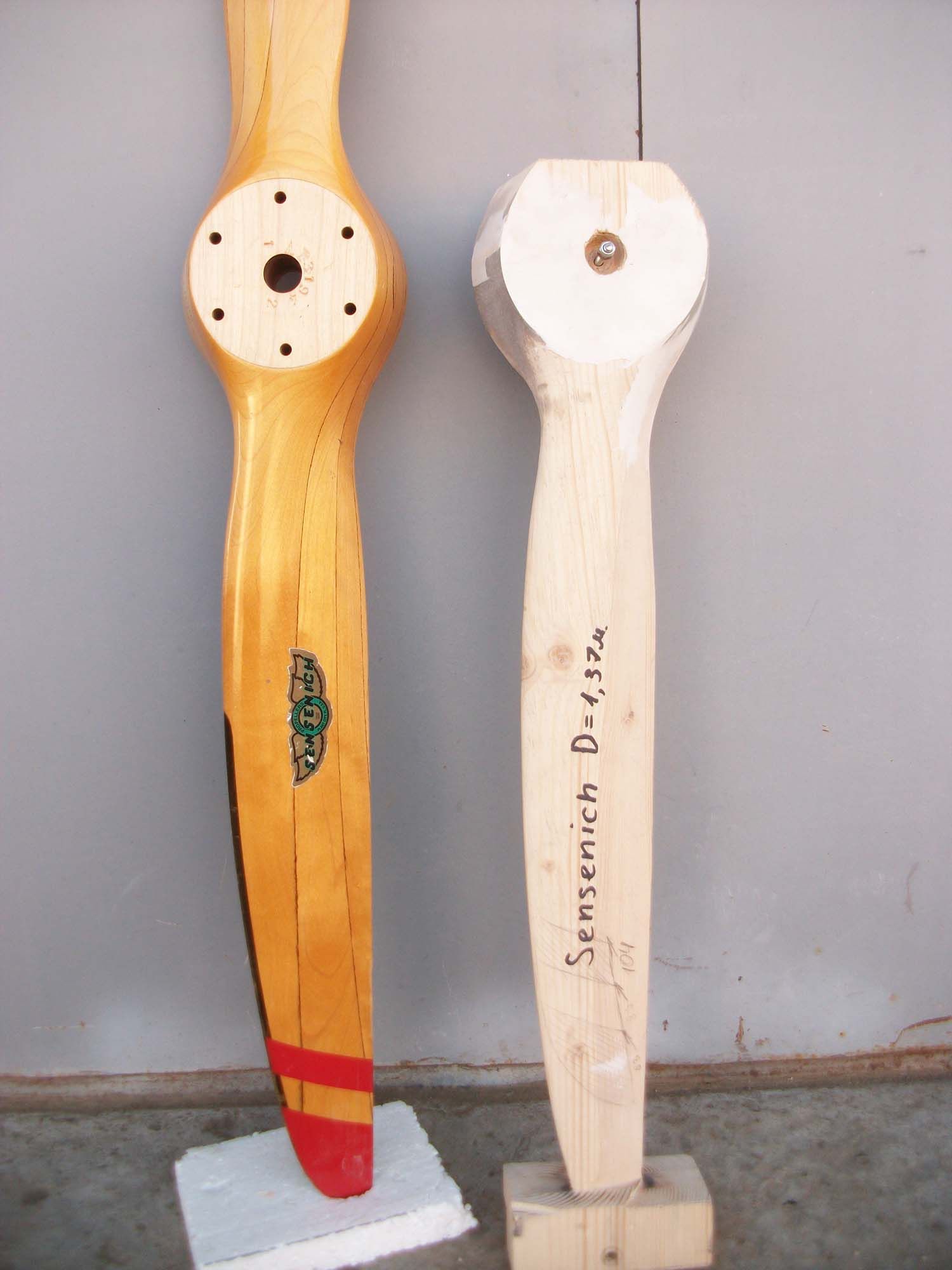

Вот они все вместе, разница в том, что копия не имеет защиты передней кромки, но зато оклеена стеклотканью.

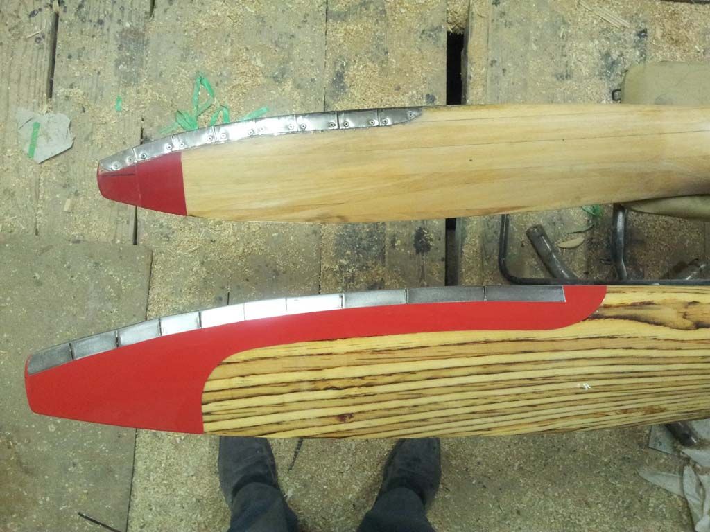

Еще одна немного модифицированная копия винта, увеличена длина окованного участка, изменен окрас. Винт изготовлен из LVL бруса.

Вот они все вместе, разница в том, что копия не имеет защиты передней кромки, но зато оклеена стеклотканью  винты мои,теперь оба.....когда получил копию- обрадовался- вид замечательный! но когда спали злые морозы - пришло разочарование.винт не соответствовал оригиналу по отверстиям...установить не удалось....
