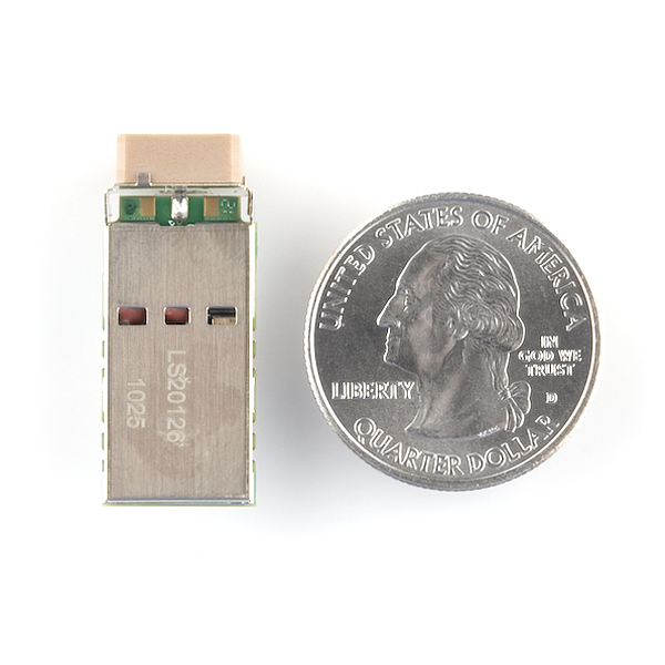

@ Zorg
[edit]В любом случае - по трем каналам надо 3 гироскопа плюс три акселерометра. И магнитометр желателен... [/edit]
Всё уже до нас придумано.
Три в одном :
http://www.feiyudz.cn/en/Products/2010/02/23/102/
покупайте готовый девайс и не партесь 🙂
