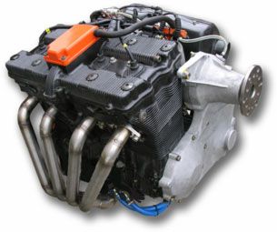

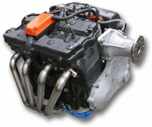

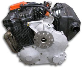

Кто что может сказать про ЭТОТ движок?
Alex_520
Сменил аватарку - ушёл в малую авиацию
http://www.vija-engines.com/produits/page.html
Вот случайно наткнулся.
Испанский и французский с итальянским не читаю, поэтому увидел только цифры и то, что движок этот воздушного охлаждения с редуктором и весьма смахивает на авиаконверсию автомобильного движка.
Кто производит? На основе какого движка (кто донор)? Какая инфа у кого по этим движкам есть?

Очень похож на доработанный мотоциклетный.
Похож?
Suzuki GSX-R1100s
http://4.bp.blogspot.com/_Mvhjidbvdzc/SMIUv9m801I/AAAAAAAAHjU/TSXEJwGe4SE/s1600-h/g14.jpg
на эти моторы запчасти только на заказ http://fiche.ronayers.com/Index.cfm/Module/Main/TypeID/26/Type/Motorcycle/MakeID/2/Make/Suzuki , от месяца из японии,когда перебирал такой кольца-маслосьемники-болты-прокладки обошлись в районе 700 долларов,причем кольца не подошли несмотря на каталожный номер,итого три месяца времени,сам по себе мотор хороший и надежный,если его не мучали и не трюкачили на нем....
забыл, очень аккуратно менять свечи т.к. они очень маленькие,и резьба на ГБЦ срывается на раз,из плюсов регулировка зазоров на клапанах шайбами т.е. не раскрутятся, мотор б/у у нас можно купить от 300 долиров. из минусов лично для меня  4 карба...
Интересно , как в таком сдвоенном варианте конструкторы предполагают получить достаточное охлаждение, которое безусловно нужно для авиаконверсии?
На мотоцикле поток воздуха набехает равномерно на все четыре цилиндра спереди. А тут сбоку и только на один.
Кроме того движки такого типа развивают свою максимальную мощность на оборотах выше 10000. Естественно это сильно ограничивает их ресурс. У моего сына один из мотоциклов Сузуки с очень похожим двигателем( тоже воздушник 1100сс. кстати с двумя свечами на цилиндр!)). Один раз дал 250 км/ч и амба, движок уже не тянет. Сейчас стоит в разобраном состоянии и чуствуется что уже никогда не будет собран.
НАсчет регулировки клапанов- там ещо более сложно . Шйбы находятся ПОД стаканами, на которые давит коленвал. Т.е для их регулировки нужно распредвалы снимать.
это да насчет клапанов правда, насчет 250кмч и умершего мотора неуверен,видимо ему уже было плохо до этого, и потом они не терпят маслянного голодания вообще, насчет охлаждения эти моторы изначально шли как воздушники, потом добавили маслорадиатор,шли малой серией,,потом и водянку, можно брать с масляным охлаждением и смело выносить радиатор "по ветру" к перегреву они не склонны,насчет обротов они так и живут в диапазоне 7-10 тысячь всю сознательную жизнь, красный сектор начинается ,дай бог памяти,с 12тысяч. та что можно смело держать 9000об.мин и ничего с ним не будет, лить только мотомасло и менять почаще, и жить он будет долго и счастливо🙂
