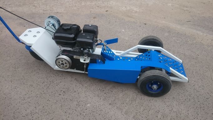

Кто может сделать тележку для буксировки самолета?
Может такую? 🙂
Извиняюсь, что встрял) А на 4 тонны взлетной массы, есть вариации?
Изначально разработали документацию, провели испытания (положительные), а потом кто-то решил в феврале испортить настроение.
До сих пор заняты немного другим и даже этот экземпляр стоит, хотя требует доработки по лебедке.
Покатали его с Цессной 172 и с Фермером.
Остается вопрос работы агрегата зимой. Ну и ценность вашего труда немаловажно узнать)
Зимой китайцы заводятся замечательно. Двигатель такой же, как на снегоуборочниках, Лифан 168F-2. Реверс-редуктор.
Ценность труда не оценивал. Если есть интерес, выложу в облако видео испытания. Примете для себя решение, тогда и оценю.
