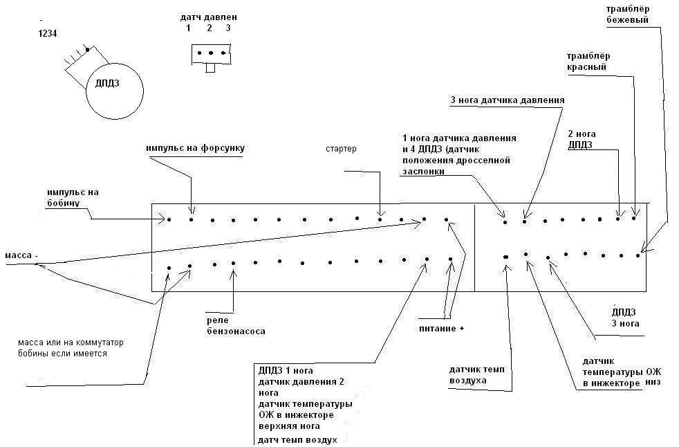

Товарищ купил G10. Куча проводов, не знаем какие лишние, а какие надо подключать и куда. Помогите пожалуйста разобраться. Достаточно схему подключения зажигания, а остальное мы сами сообразим. Двигатель с моновпрыском.
самое правильное решение- найти сервис мануал на машину с этим мотором. там по электросхеме все и подсмотреть.
зы, моновпрыск дело хорошее, не меняйте его на карб.
Выкладывал уже поищите в разделе дельталёты
а вот
блок управления какой? Есть отличия в подключении бобины.

Блоки отличаются по маркировке в самой верхней строчке большие буква и цифра, есть G-3 в том сигнал на бобину через коммутатор и вроде бы Е-3 в этом на прямую с блока на бобину.
Я же нарисовал схему, вроде бы ни чего сложного там нет.

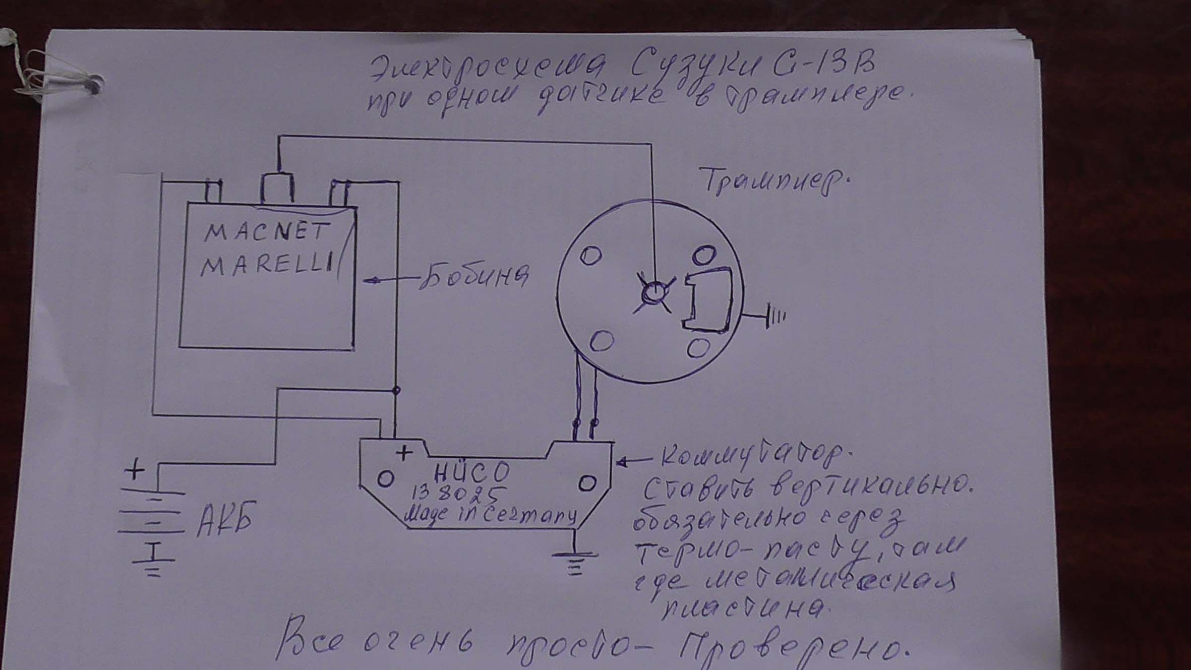

Здравствуйте,подскажите по схеме зажигания,много неясностей.Подключили по схеме нет искры.Импульс на бобину его куда нужно на +или-,провод на стартер куда его и что бы поя вилась искра нужно запитывать все датчики на монике или нет?
Если двигатель без моновпрыска, все очень просто. Я собрал схему на кухне. Для этого всего нужно: Трамплер, бобина, коммутатор, свечи. И аккумулятор. Можно от шурупаверта на 12 вольт. Если кому надо, дам все данные и схему.
Вот пожалуйста. Правда для Сузуки G13B. На этом двигателе у меня в трамплере стоит один датчик. Поэтому применяется Коммутатор. На двигателе C10, в трамплере стоит два датчика, там без коммутатора. Схему собрал на кухне. Свечи положил на поварежку. Поварежку заземлил. Искра лупит будь здоров. Двигатель G13 после кап ремонта гонял на горячую три дня. Заводится с пол тычка. Сейчас думаю выкинуть родной всасывающий коллекор-больно тяжелый. И сварить легкий, из простого черного металла.

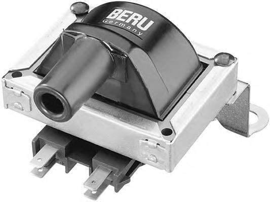

Вот так выглядит бобина. По моему серийный номер-000094038520.

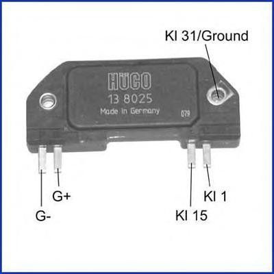

А вот так выглядит коммутатор. К стати. Если вдруг коммутатор *крякнит* и что бы не платить больше деньги. Запаситесь на всякий случай транзистором-ВУ-931(составной транзистор). Если нет составного можно двумя. Любой мало-мальский электро спец. Вам заменит за 10 мин. Все это можно заказать в автосалонах.
