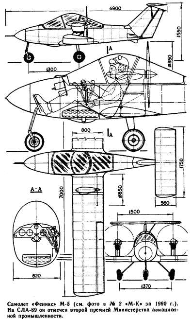

Имелся ввиду вот этот Феникс
    33,9 КБ · Просмотры: 166
Виноват, ошибся.

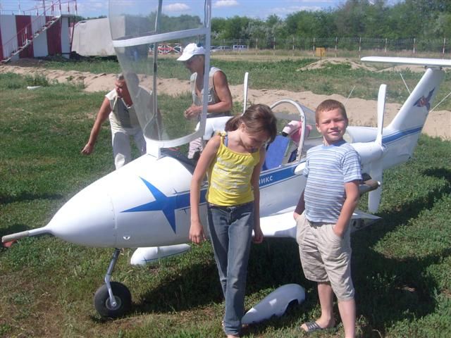

Видел этот Феникс последний раз в 2009 году. Поражает своей миниатюрностью.
    65,4 КБ · Просмотры: 160
