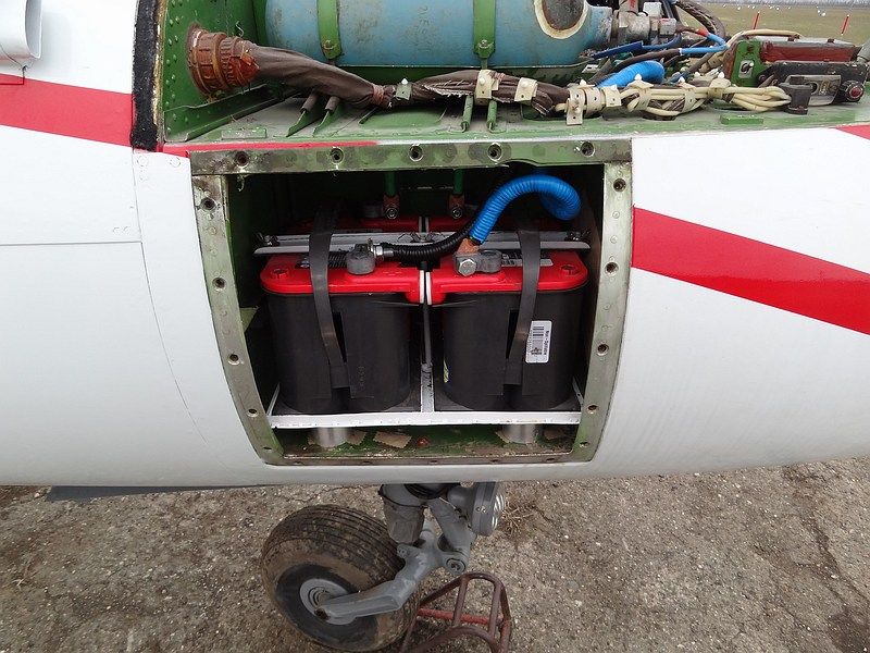

Покупаете Аккумулятор Optima RedTop 3,7L 8022-255 U  ,  ровно два штука  ;D  ,выкидываете изделие 020 , ставите аки , крутят мама не горюй. Про АПА  и всякие самы 28 можно забыть :IMHO
Брал здесь http://www.alfaakb.ru/
    113,3 КБ · Просмотры: 39
Можно чуть чуть по подробнее про это?  Я так понимаю там были определённые переделки по креплению и электропроводке?
Да проще некуда , последовательно соединяются , фишка штатная , удлиняется до нужной длины толстым проводом , заводится в отсек для 020 , нужны силовые провода и клеммы на аккумуляторы  , ну и если сами не можете , или не хотите делать , найдите специально обученного человека , автоэлектрика например 😉 , он всё сделает. А в освободившемся месте от штатного , можно холодильник для пива установить :🙂.
По креплению , на фото всё понятно , любой слесарюга по фотке запросто сделает вам площадку под аккумуляторы.
