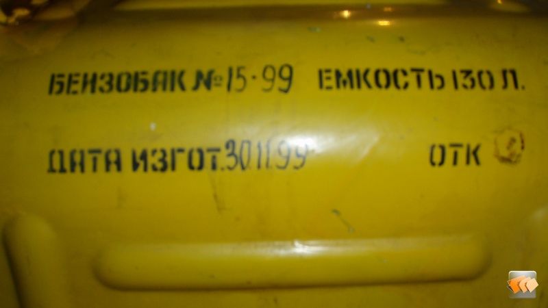

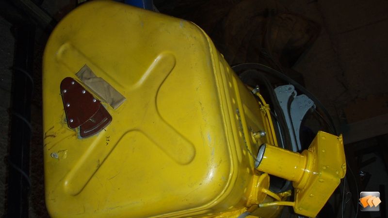

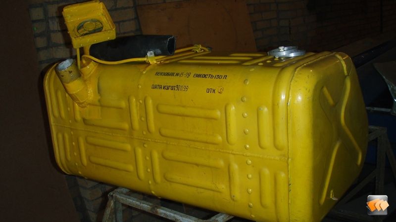

Созрели на реализацию  доп. топ. бака Начнем с половины затраченных денег т.е с 60 тыс. руб Есть установочные ложементы,выход дренажа,контрольная трубка уровня,заправочная горловина.,клемма метализации...В общем комплект
    38,7 КБ · Просмотры: 93
    26,6 КБ · Просмотры: 82
    38,3 КБ · Просмотры: 88

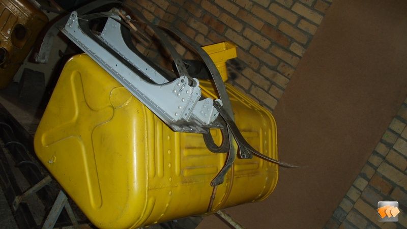

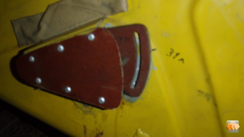

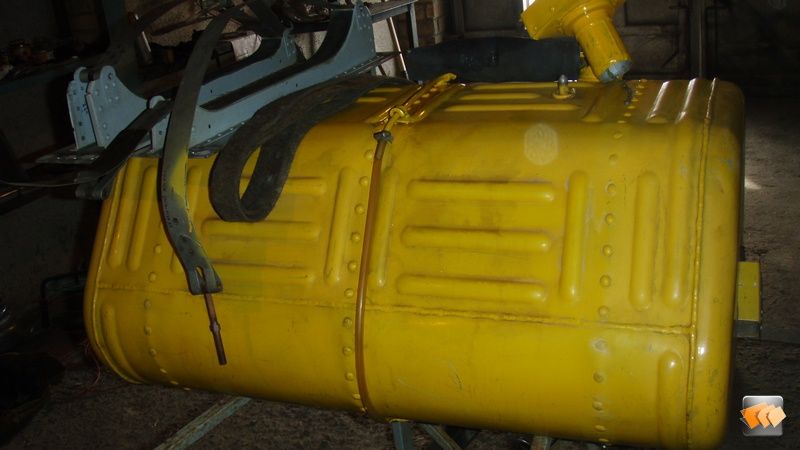

еще фото
    44,9 КБ · Просмотры: 78
    48,3 КБ · Просмотры: 77
    23,9 КБ · Просмотры: 79
На крайнем фото :индикатор аварийного остатка (настроен на 31 литр) загорается контрольная лампочка на понели приборов,При остатке 12 литров она у нас гасла и мы переключались на крыльевые..(это было на Як-12)
