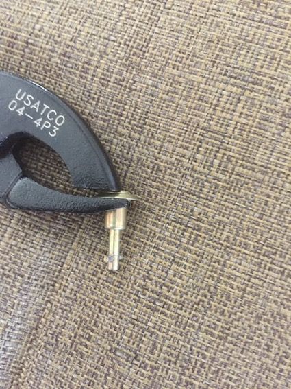

Куплю дзусы для капотов, срочно.
Идентифицировать название данных дзусов по номеру и производителю не удаётся. Помогите идентифицировать эти дзусы, найти их или их аналог.

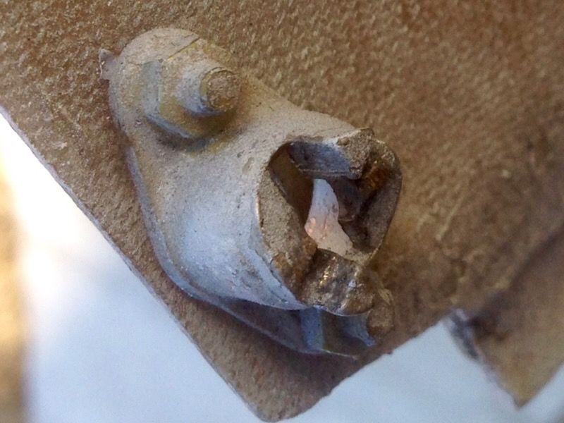

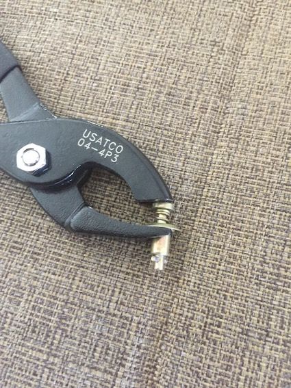

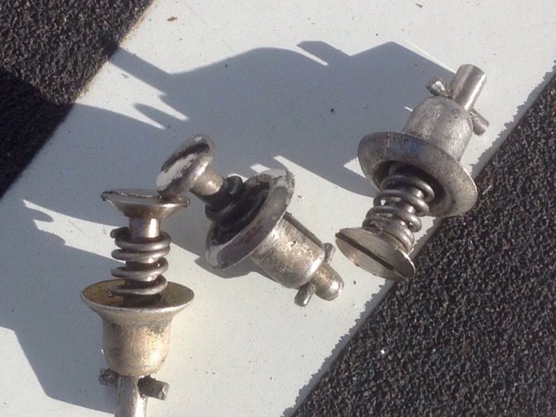

В общем то общее правильное название этих изделий Fasteners.
Дзусами россияне их называют по названию одной из фирм-изготовителей с одноименным названием DZUS. У дзусов отличается вид ответной части и сам замок по способу запирания.
В Вашем конкретном случае на первый беглый взгляд это изделия фирмы Camloc. Причем ,на сленге, из 26 серии. На вскидку Вы не сможете правильно выбрать изделие. Надо знать толщину пакета, которую предстоит сжимать.

Замечательно, именно это мне и надо. Завтра смогу замерять пакет и дать точный его размер. Спасибо Булат всё очень понятно и наглядно, чувствуется профессиональный подход.
