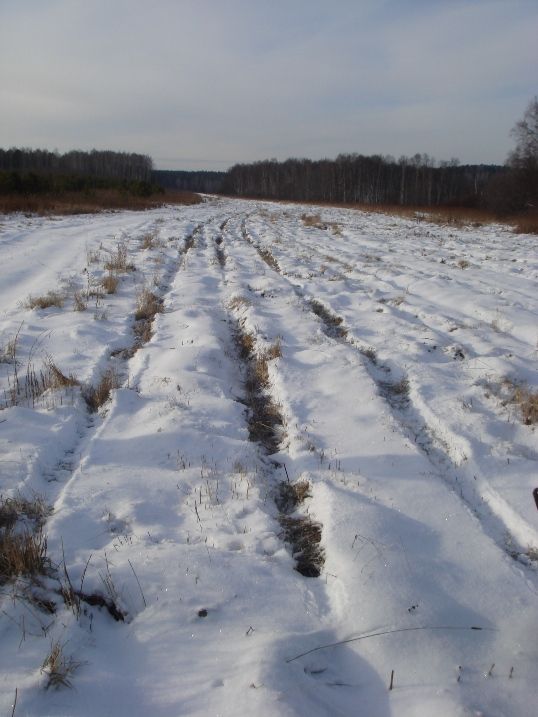

буш колеса не помешают если двигаешся часто с подбором.
минусы штатных колес в том что они довольно узкие, проваливаюся по снегу,  и мягкому топкому грунту, второй минус что они очень жесткие, давление  в 2.5 кг по замершим кочкам и камням очень не комфортно.
плотно задумываюсь о буш колесах.
если летаешь  по подготовленным площадкам то смысла в буш колесах нет, штатные хорошо справляются.
фото место пасадки Яка в уральских горах, крайняя моя дальняя вылозка, под снегом замершие  кочки, ощушение как по стиралке

Во времена эксплуатации Як-12 в аэроклубах СССР, было не мало случаев на площадках, когда Як ставили на нос, в основном из-за шасси. С появлением Вильги-35А , проблема изчезла, несмотря на то, что взлетно-посадочные характеристики у Вильги хуже чем у Яка.
На В-35А колеса низкого давления и шире чем у Яка, из чего следует, что проходимость у первого выше.
