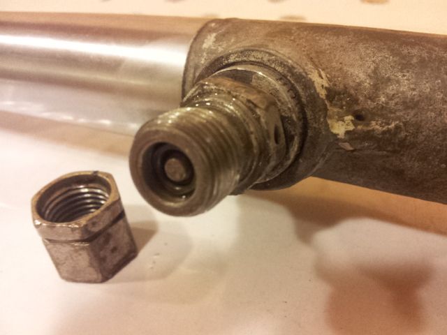

Вот собственно на фото "ниппель" авиационного амортизатора.
Резьба 14 мм. Нужна приспособа, через которую туда азот закачать можно.

Купите обычный топливный шланг от жигулей инжектор ,там такаеже резьба и выдерживает до 40 атм. И азотом накачивать совсем не обязательно , можно и аргоном ! Главное , чтоб кислород не попал ! 😉
Максим, спасибо за совет.
Но дело не только в том, чтобы такую резьбу подобрать.
Этот клапан одним только давлением газа не продавить.
Необходимо ещё механически нажимать на сердечник клапана во время заправки.
