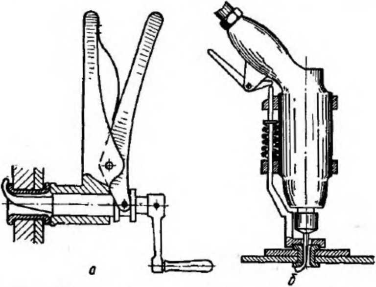

S Se1967 Я люблю строить самолеты! 16 Дек 2016 #1 Куплю приспособление или обжимки для развальцовки трубчатых заклепок.
N nick Я люблю строить самолеты! Откуда Украина,Конотоп 16 Дек 2016 #2 токарный конус, шарик и молоток - вот и вся приспособа, если много заклепок то можно выточить
S Se1967 Я люблю строить самолеты! 16 Дек 2016 #3 Спасибо за совет. Интересует что то как на картинке 🙂 Вложения Slesarno_sborochnye_operacii-25.jpg 31,5 КБ · Просмотры: 91
