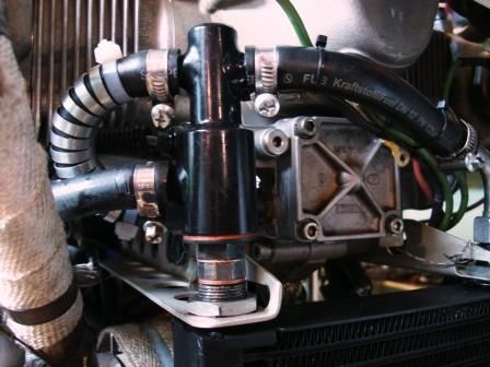

Есть вот такие.
    19,5 КБ · Просмотры: 43
таких не встречал..это масляный или жидкостный?

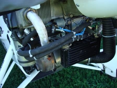

Это маслянный.  Водяной в любом автомагазине.  Устанавливается примерно так. Хотя можно и на шлангах.
    29,6 КБ · Просмотры: 45

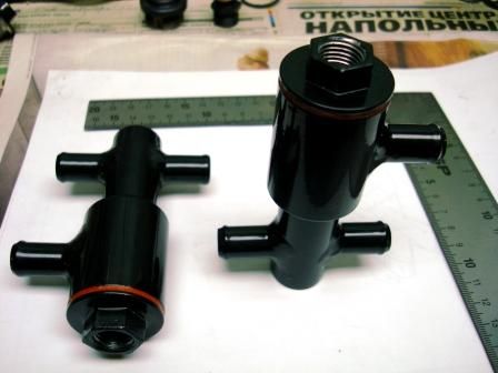

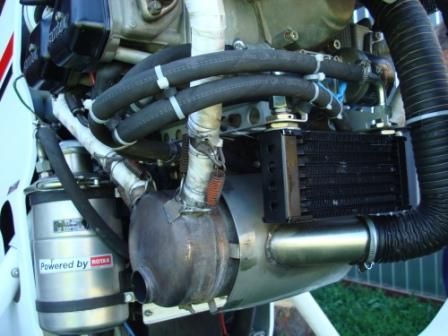

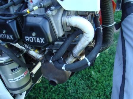

То что по вашей ссылке будет выглядеть вот так. И внутренности отличаются. А водяной посмотрите внимательно схему его работы.

Не понял? Это масляный или водяной термостат? На какую температуру оттарированы? Нужно 2 шт.
Это маслянный. Температура открытия 95гр.С. Скачков по температуре нет.(Ну они наверно есть, но очень маленькие. Мой флайдат пишет 1-2гр.) Может устанавливаться как непосредственно на радиатор, так и на шланги. Поддерживает оптимальную температуру масла двигателя.(При условии правильного подобранного маслянного радиатора). Сам пользую такой уже более трех лет и зимой и летом. Что очень важно, при дроселировании двигателя, температура масла никогда не опускается ниже 70гр.  Даже зимой. До установки такие проблемы были. В самую жару,на максимальных оборотах двиг. более 110гр. не наблюдал ни разу. Разница межу темп. масла и охл.жидкости минимальная и составляет 5-10гр.(зависит от правильно подобранного водяного термостата.)
